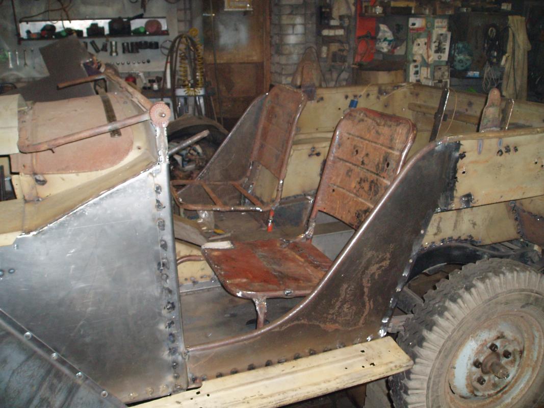

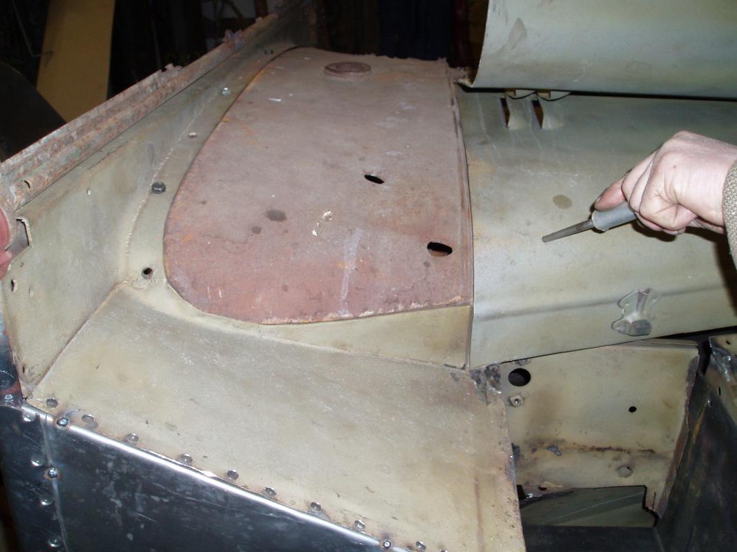

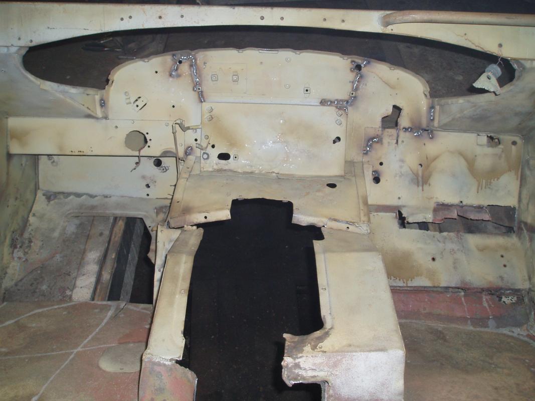

 Всем привет! Машину купил в 2003 году. Сделал шасси и ... 10 лет не прикасался. Споткнулся о механические тормозы. Если честно, никто не подгонял. Потом 6 лет ушло на полуторку. Сейчас сам себе устроил гонку, успеть к 9 Мая. Пол купил, огромное спасибо Александру Костину, остальное... режу-варю. Одна дамочка, услышав эти слова, спросила, к Вам гости приехали? Полный новодел решил не делать. Не хочу терять дух времени. Полуторку вылизал и она не смотрится. Так что не судите строго.

 Это что было. И вот что получается сейчас.
