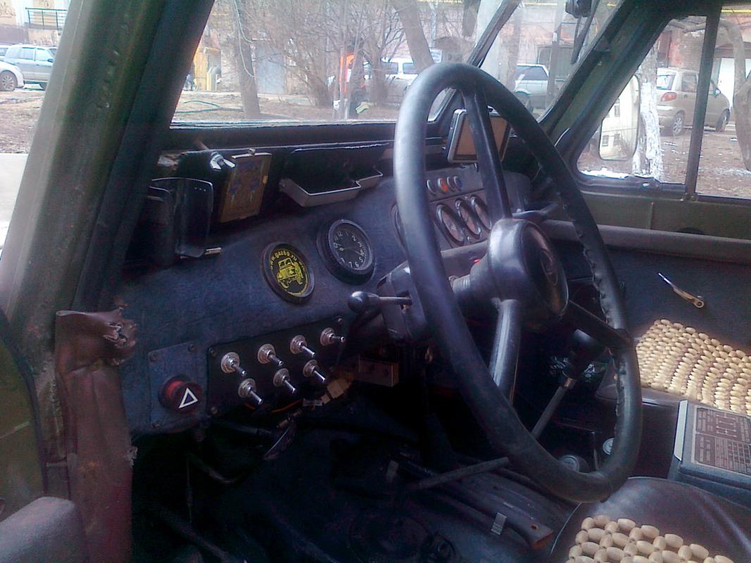

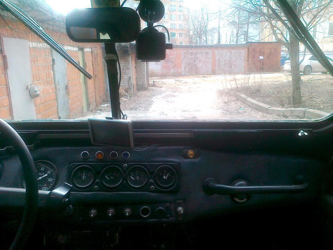

Поскольку торпеда была уколхожена в хлам и все это счастье закрывала пластмасска от УАЗа - пришлось ставить самодельную. А ручку сделал просто - водопроводная труба на 1/2 дюйма, обтянутая кожей. На концах резьба и гайки. В местах входа в панель - сантехнические шайбы, также обтянутые кожей и пролаченные.
Год назад выглядело так, сейчас еще тумблеров добавилось.
Что было - в галерее есть фото.
