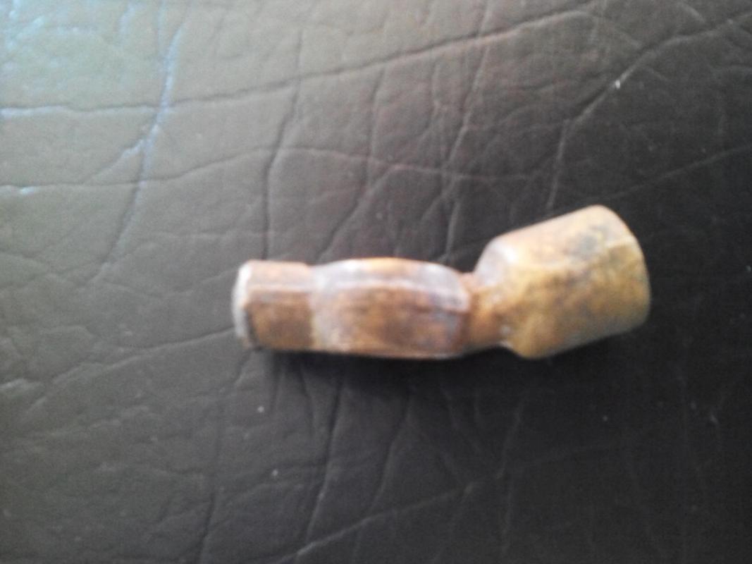

Федот все верно про штуцера написал,поставь,попробуй.
