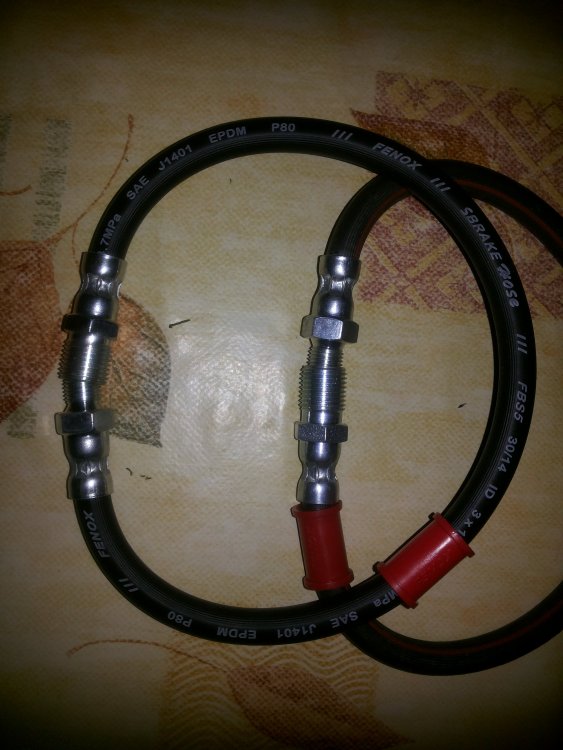

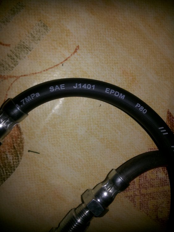

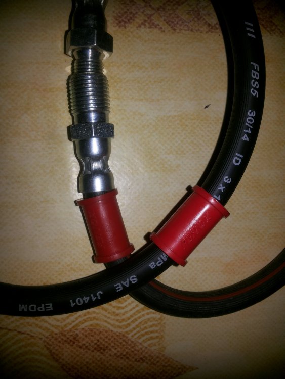

Вооо, прям мои))
Сейчас поставил итальянотурецкие, посмотрим......
