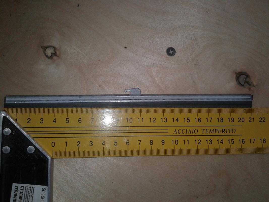

Доброго времени суток. Не знал в какой раздел отнести-думаю этот ближе всего будет. Поиск по бескрайним просторам интернета даёт следующую информацию: щётки стеклоочистителя на прямые стёкла шли стандартные ГАЗ-АА/51/67/69/Москвич 401. А на некоторые трактора выпускались до недавнего времени(на задние окна). Существует 2 размера 21см. и 12см.(я так понял задние-если это не ошибка). Плюс ещё 2 вида резинок: сплошная и наборная из 5 шт. Есть ли у кого-нибудь более точная информация?
20160411_130433.jpg 2 вида внешний вид.
20160402_160058.jpg Наборная
20160411_130404.jpg Сплошная

Если нужно наборные на 12 см могу задарить десяток.
Если не ошибаюсь они для Г-69 какбэ считаются правильными. "Щетки стеклоочистителя 12см УАЗ469 ГАЗ-69 СЛ300-200 ст.обр."
каталожный номер 5205600

В том то и прикол:есть  21 см., а 12 см. почти в 2 раза короче!

Я так понимаю, что 12 см это старого образца, а 21 см нового

Приветствую . Тут все не так просто . Эти щетки , ставились на многие до военные авто  с прямыми стеклами , например Опель Капитан  . Правда крепление к поводку в некоторых случаях было разное , а так же бывали  различия  в длине щетки . Вот для примера эти я покупал для Капитана .
Крепления очень похожи. А вот обжим другой и резинка я так понял цельная?

То что они старого образца это нас "пропарил" продавец этих щеток, у меня тоже валяется десяток. Я думаю, что они от какой-то бронетехники. Если их на газик поставить, то дорогу видно не будет.

Ну вот и дискуссия пошла: появляются интересные мысли. 12 см. встречаются на бескрайних просторах сети значительно чаще и предлагают их на газ-69/УАЗ469, хотя они явно маловаты...
