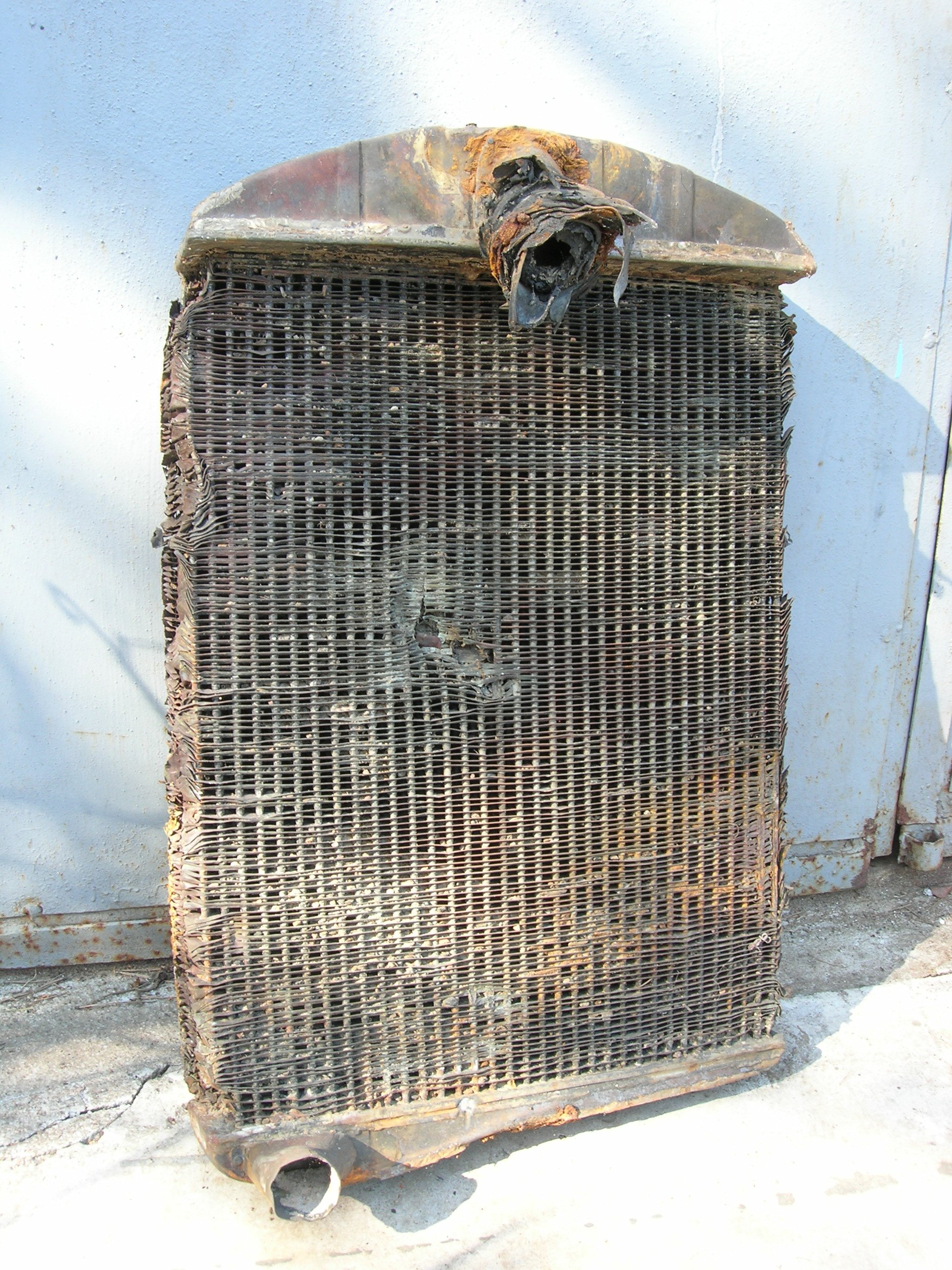

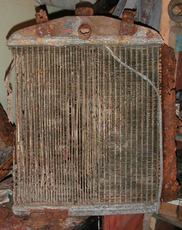

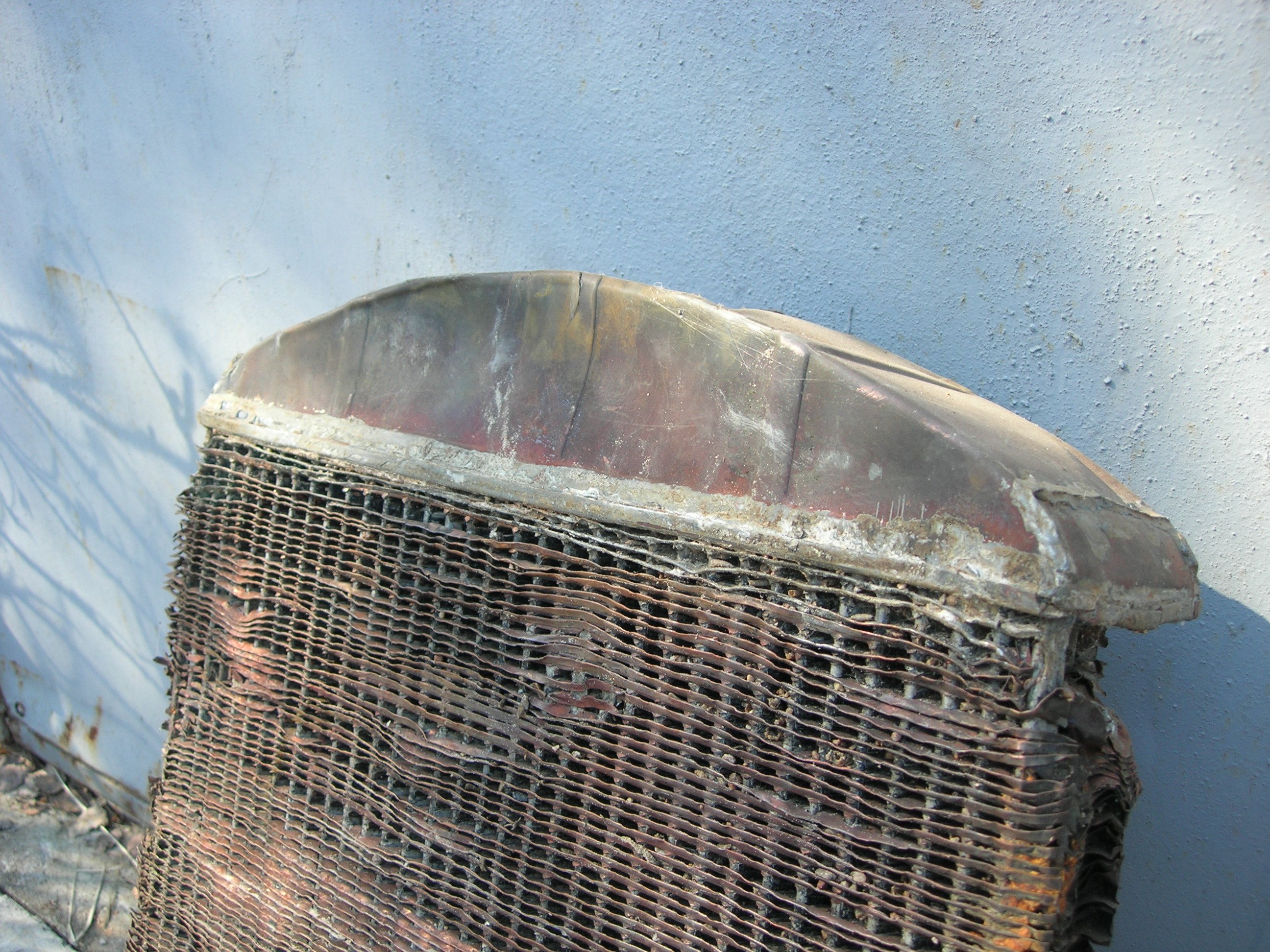

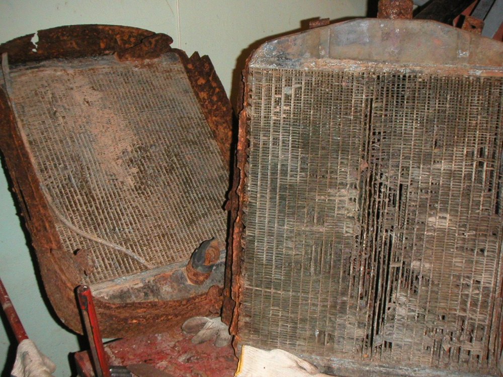

фото из инета
Сообщение отредактировал ретроман-102: 15 Апрель 2016 - 08:06

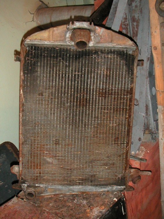

Отправлено 15 Апрель 2016 - 08:37
Спасибо за ответ ...
Кто-нибудь купил радиатор из США? ...который выбирать?

Отправлено 15 Апрель 2016 - 08:48
Спасибо за ответ ... Кто-нибудь купил радиатор из США? ...который выбирать?
Я покупал, но не здесь. Это ОЧЕНЬ дорого. На ЕВАУ такие же радиаторы гораздо дешевле. Нужно выбирать на модель 1931 года.

фото из инета
Познавательно. Никогда не гуглил фотографий радиатора.
Век живи век учись.
Ждановский завод только в начале 60х официально обзавелся цехом производства радиаторов.
А во временной период производства Газ-АА/ММ занимался сельхозтехникой и мет.шкафами.
Шадринский завод появился в 41 году на базе эвакуированных цехов ЗиС, и занялся производством боеприпасов.
Позже его сориентировали на комплектацию производимого в Миасе ЗиСа. Я встречал на крючках застыжки капота ЗиС-5 буквы ШааЗиС(имени Сталина).
Кстати, стандарт трубки радиатора ЗиС и Газ различный. Трубка типа ЗиС до сих пор выпускается для радиаторов тепловозов, а вот трубка Газ канула в лету.

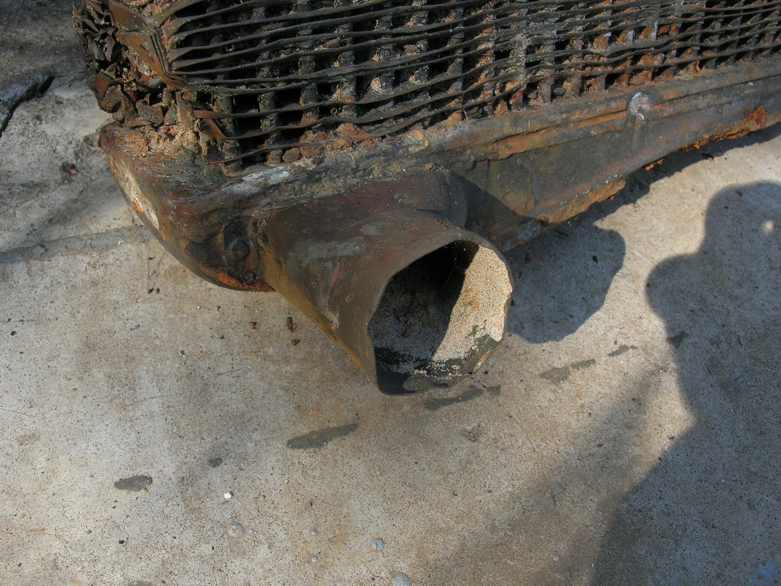

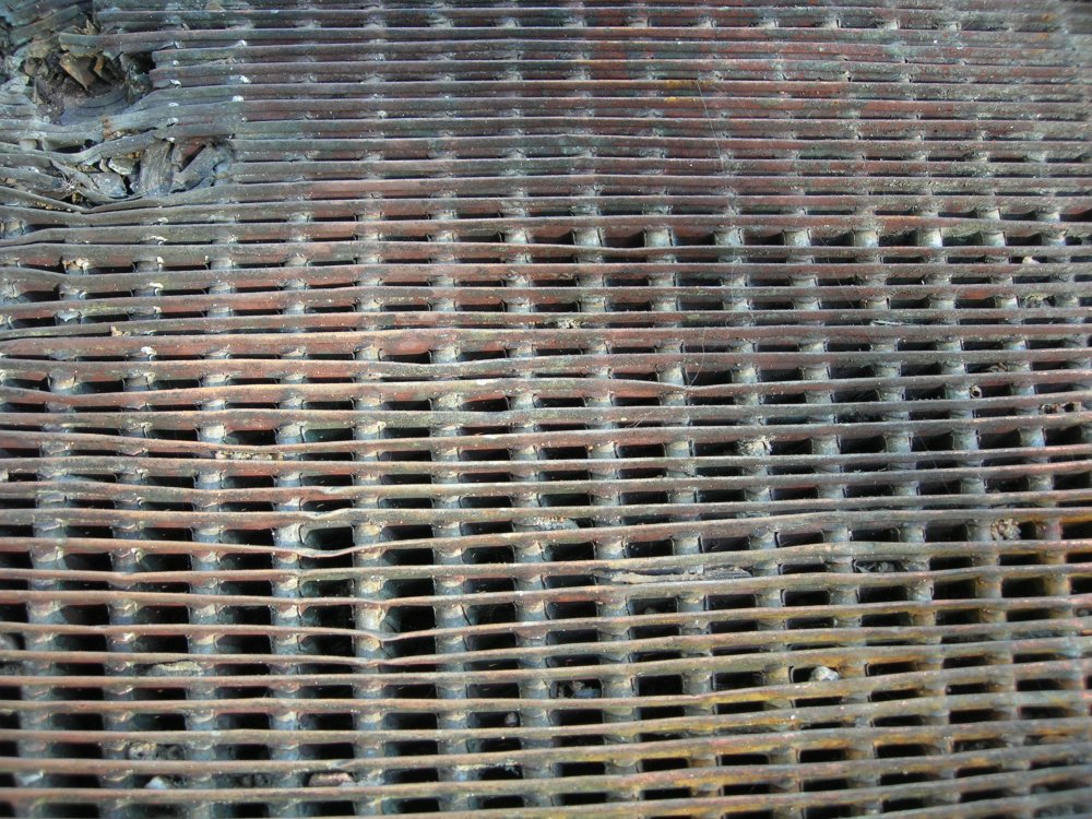

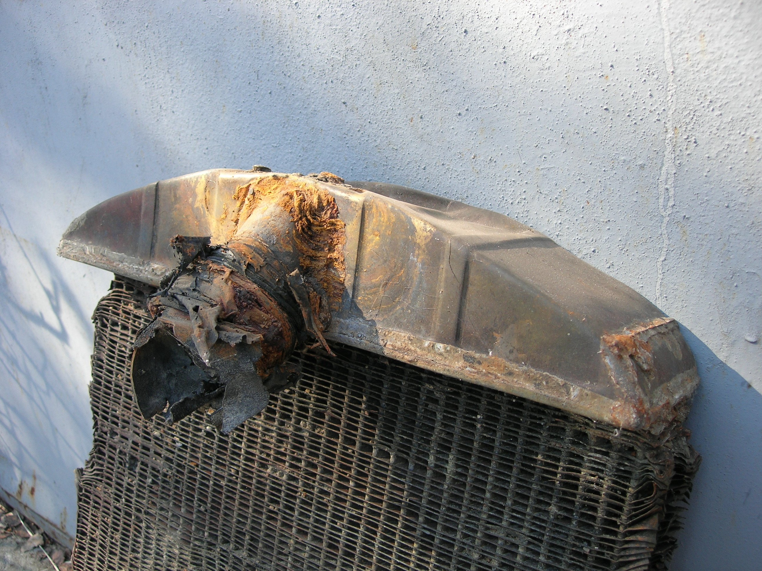

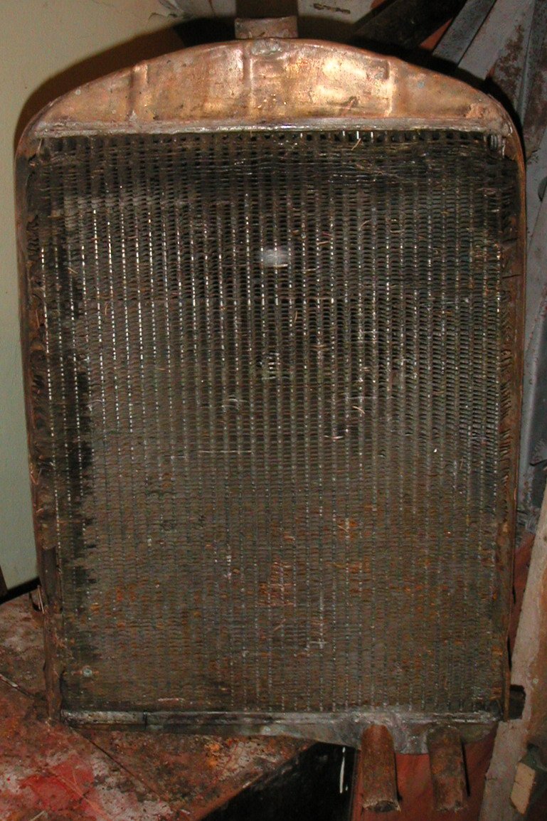

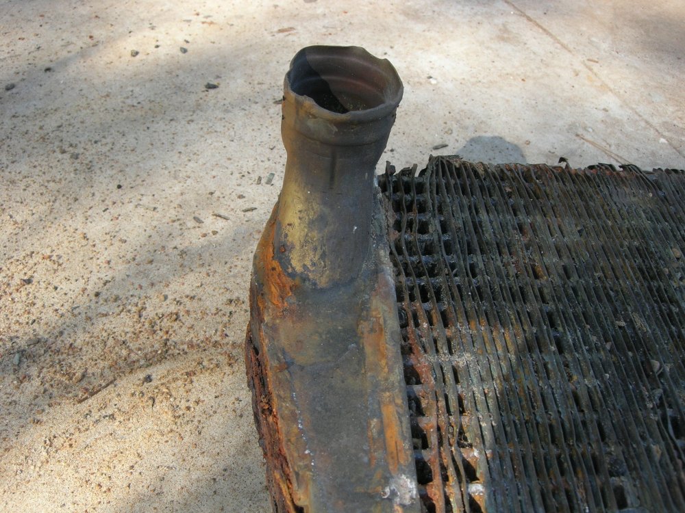

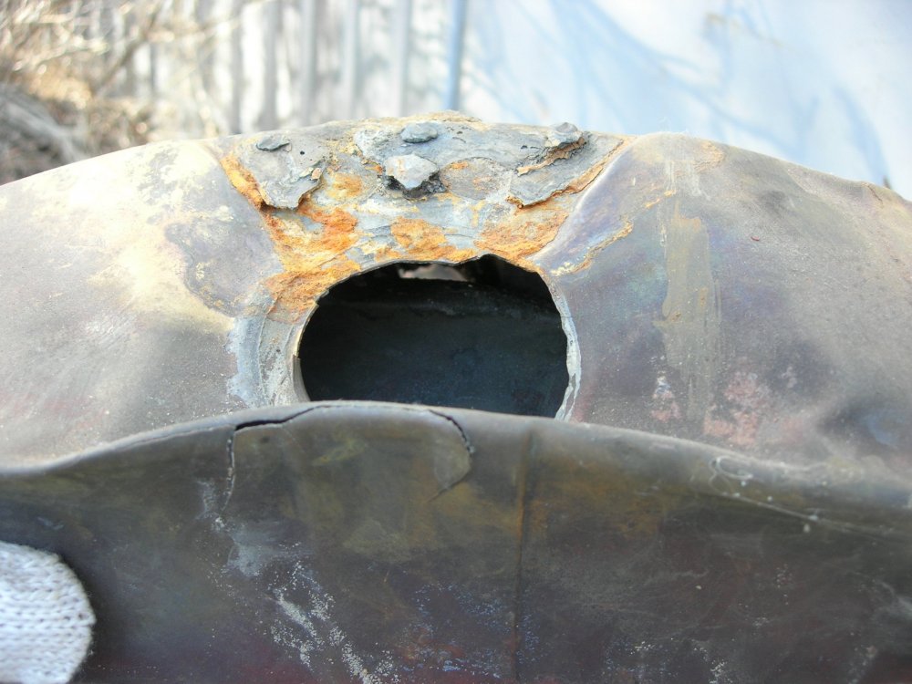

#10 starmash
starmash
    Любитель
  • PipPipPip
  • 52 сообщений
  • Город:Барнаул
  • Интересы:ЗиС-5 и полуторка

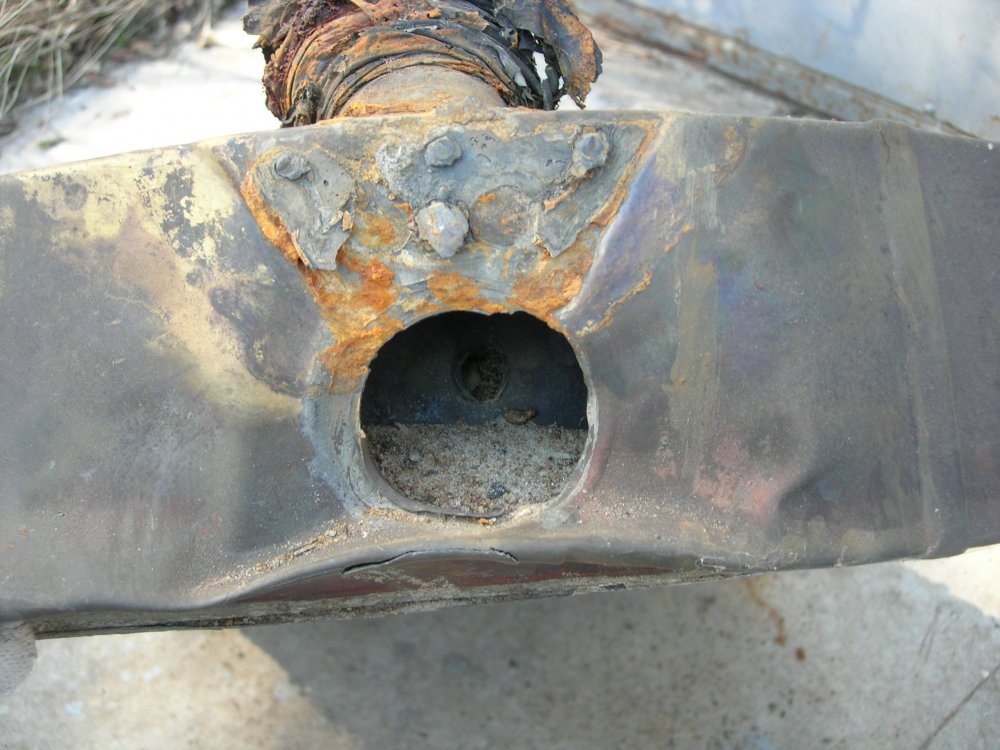

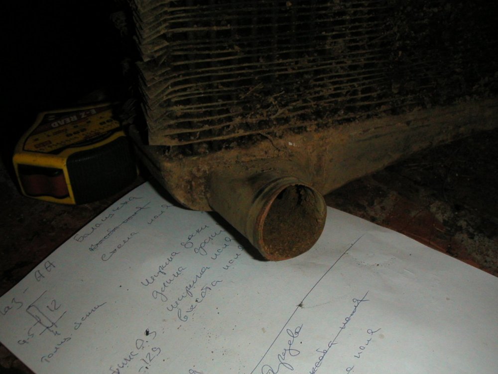

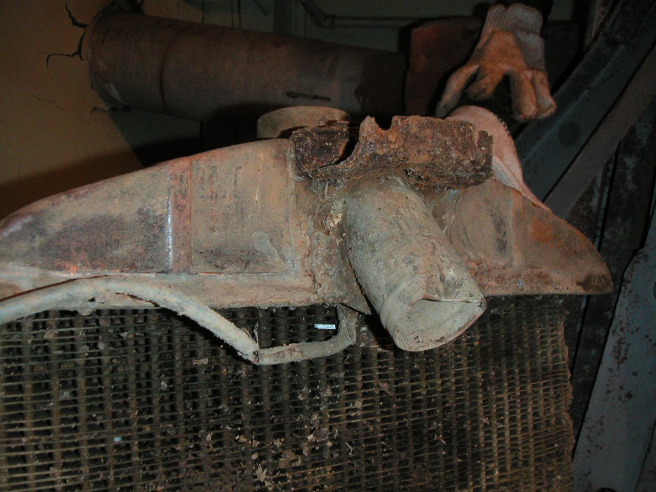

Отправлено 13 Май 2016 - 19:42

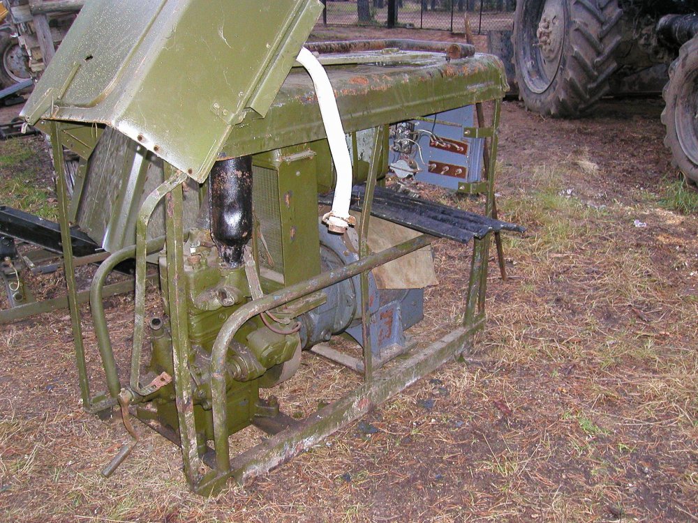

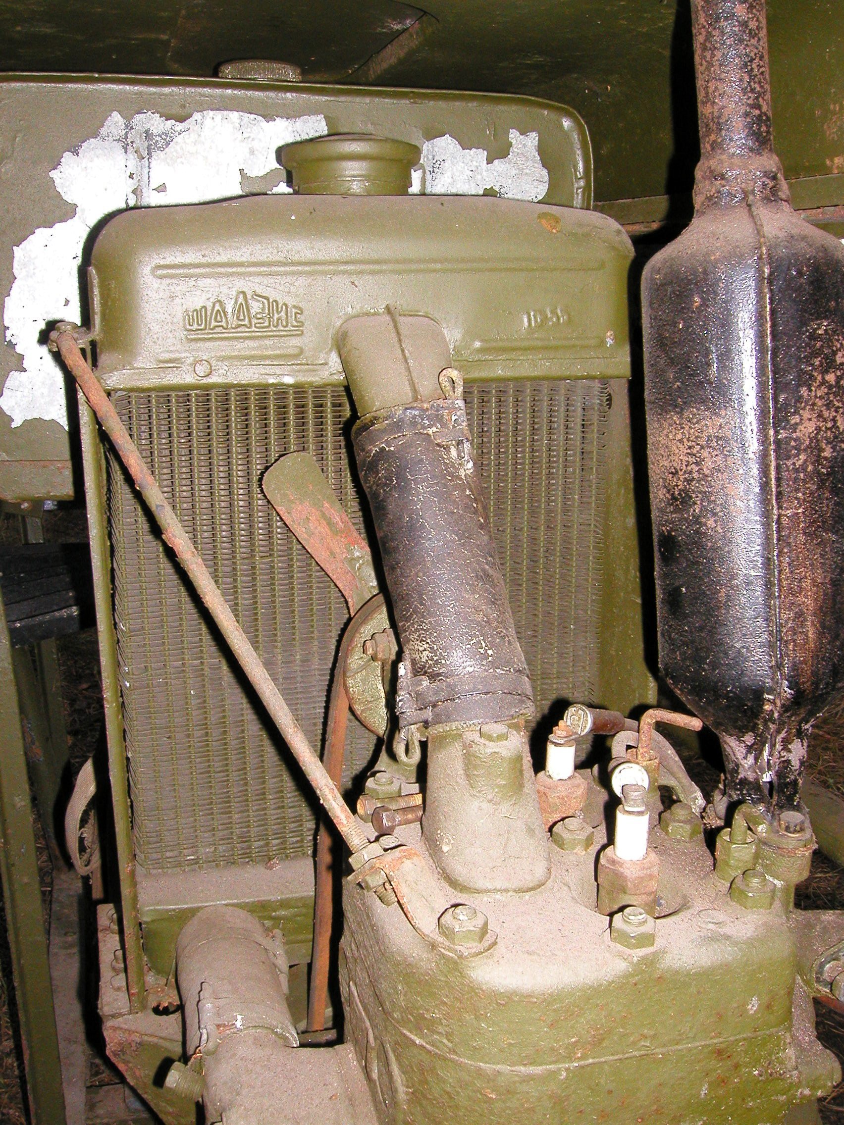

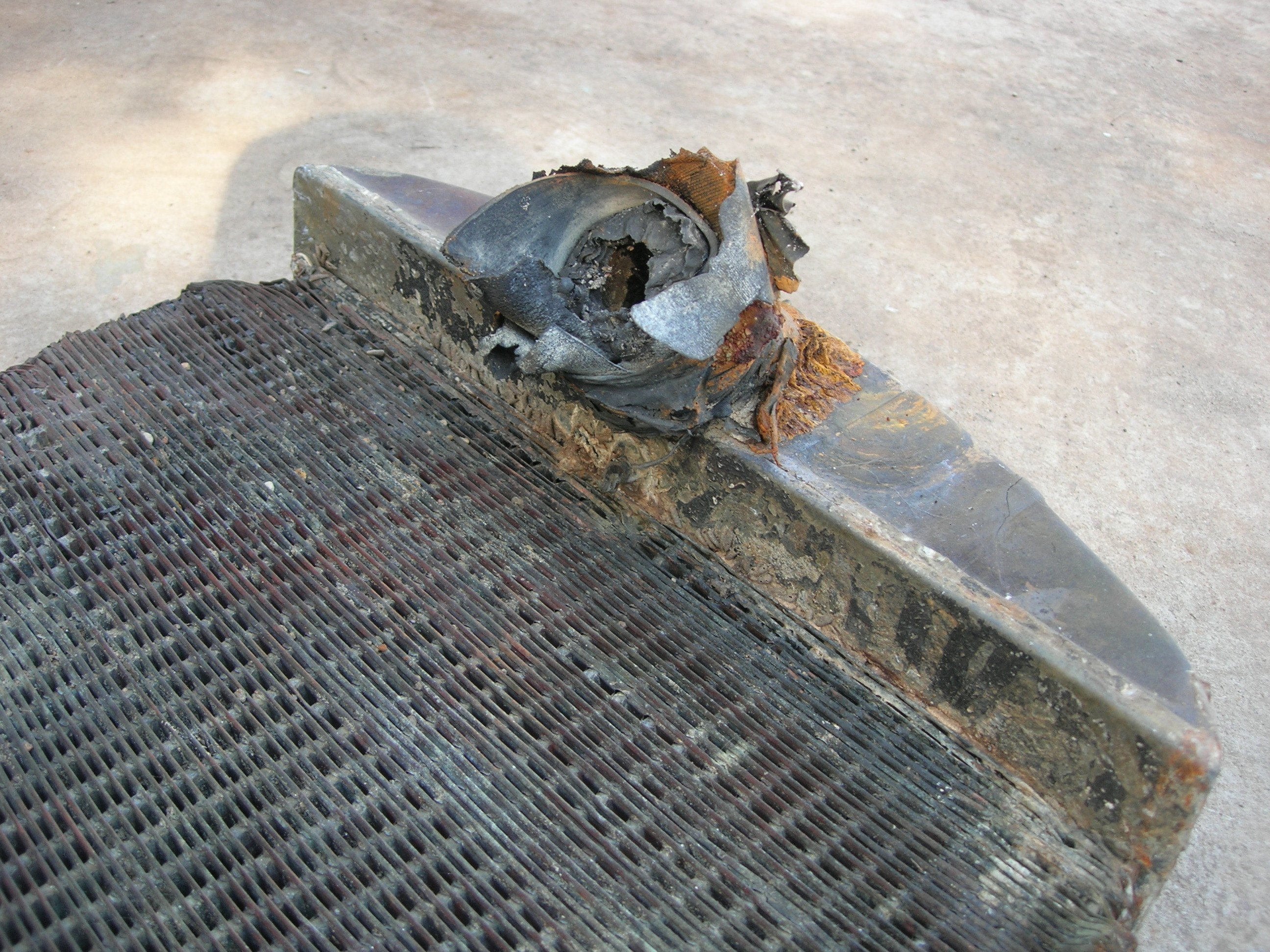

Хоть и зисовский,но  я думаю...интересно будет многим...сравнить рисунок сот,(поэтому если не против-в эту же тему)...а также мне лично интересно мнение уважаемого ГАЗ-АА,что за радиатор на фото?
По форме и конструктиву-ЗиС-5.Но штамп "ШААЗ" и год 1966. Есть мнение-выпуск запчастей все еще был для трехтонок,хоть и в Миассе.
