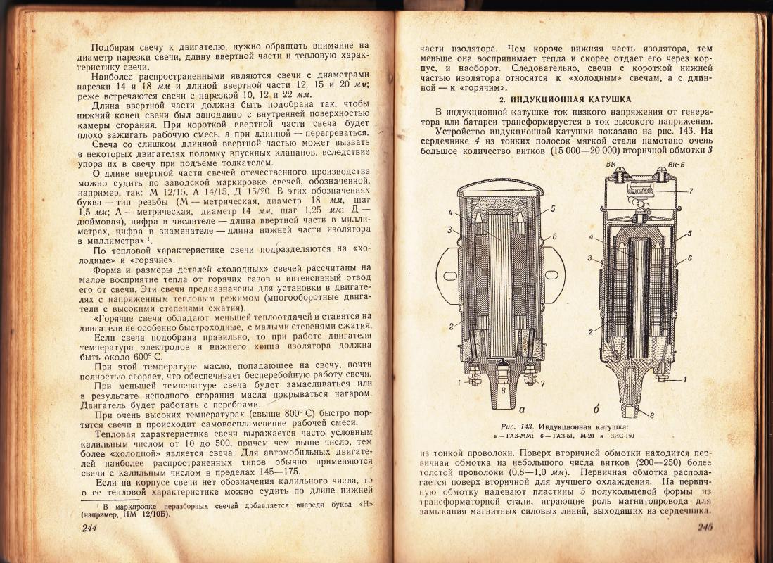

из старой книги

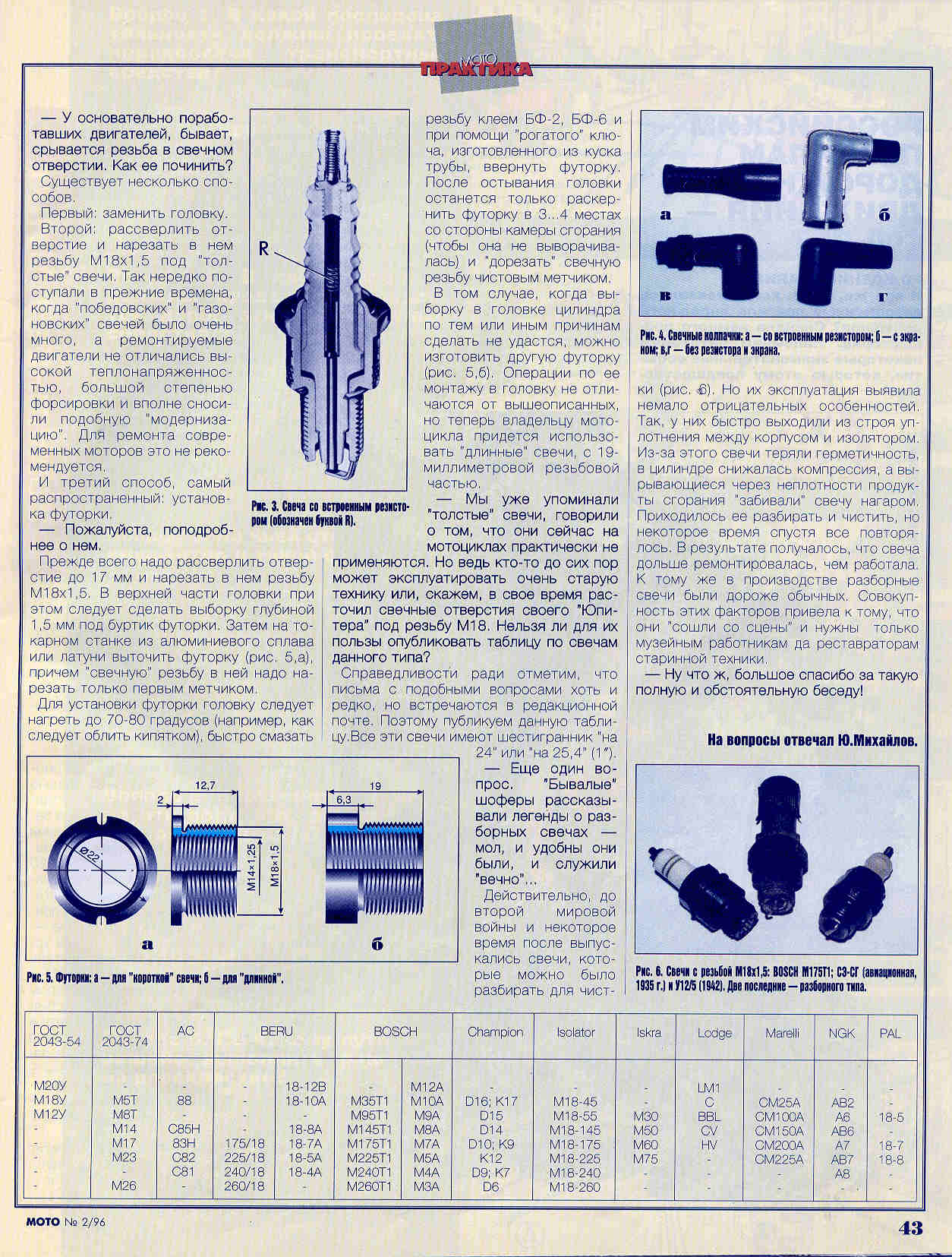

Добавлю. Инфа из архива журнала , некогда представляющего интересы автомобилистов.
