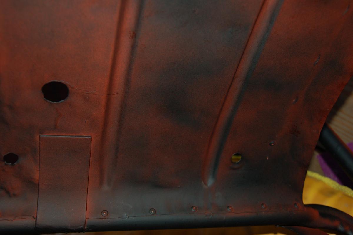

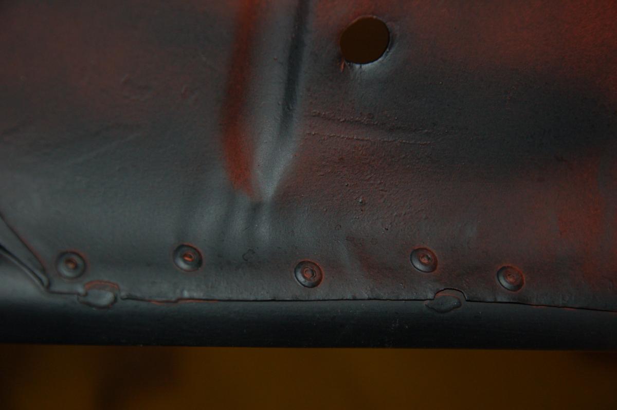

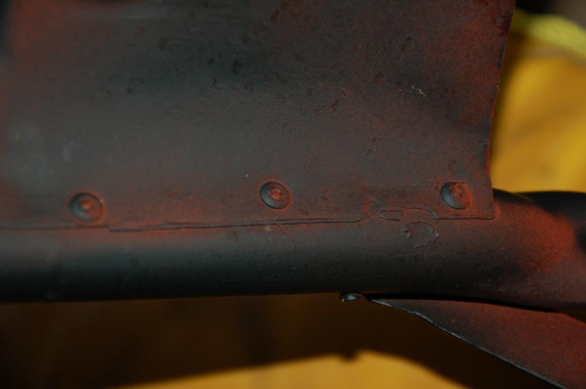

может кому будет полезно
решил отремонтировать оторванные спинки , сварки нормальной нет , да и металл тонкий все равно не получилось бы хорошо
решил попробовать на вытяжные заклёпки , ремонт 2х спинок занял  минут 30
зажимал зажимом , сверлил дырку под заклепку ну и ставил саму заклёпку
результат на фото

Заклепки алюминиевые или стальные?

 самые обычные, верх алюминий ,  стержень стальной

"...дяденька, ты мне тут привари, а я уж дома сам накрепко пролофкой примотаю... "
Ведроверы не разваливаются - так и тут должно держать нормально.
