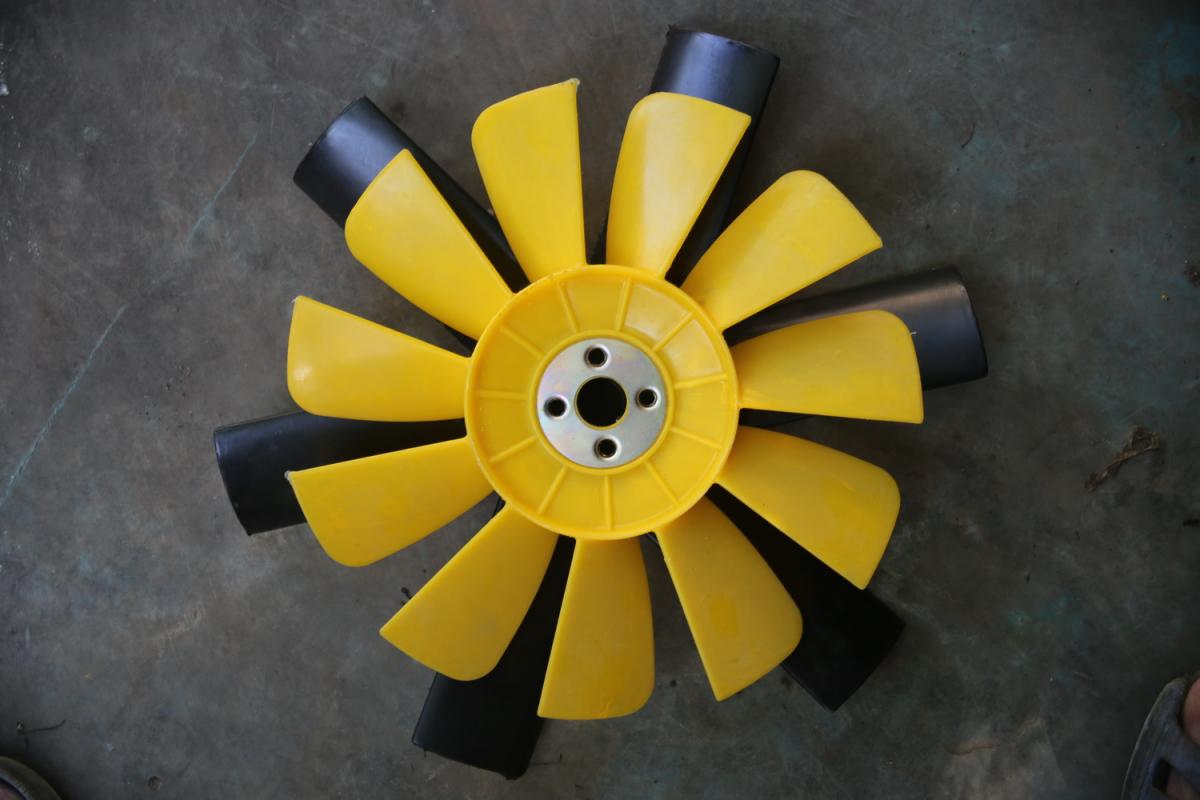

Вот три вентилятора, бошевский, жёлтый от Газели и большой от ГАЗ-3307. Жёлтый втаёт, как родной, дует лучше. От ГАЗ-3307 придётся подрезать, но лопасти у него самые большие и глубокие, дует круче, чем Газелевский. Бошевский хорош для бродов - меньше шансов порвать лопасти.
По посадочным все встают нормально.
IMG_7504_новый размер.JPG IMG_7505_новый размер.JPG IMG_7506_новый размер.JPG

Есть еще от Газели Бизнес. Тоже с 11 лопастями, но лопасти с разной геометрией и неравномерным расположением.
Этот дует лучше всех и менее шумный чем остальные.
Встанет на М-20 как родной

такие двух видов бывают от 405 и 4216 двигателей, отличаются направлением вращения, нужен от 405

11лопастной - совсем другая песня(с ним даж карсончик,перед радиаторм, с 2ух тыщ об. крутица начинает, потому - тяга))с 6тилопастным не крутица, при пр. равных..
Поставил себе 11 лопастный на бухлобус...
 Одна незадача - по звуку теперь - самолёт на взлёте :-))
Дует реально как минимум вдвое мощнее, чем  шестилопастный.
