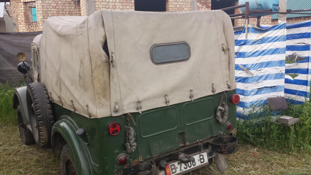

Приветствую всех, как Мастеров, так и Новичков.
Вот и сбылась моя мечта. Наконец-то купил ГАЗ 69. Так что, принимайте в свои ряды. Так как являюсь новичком, думаю, что толку от меня тут будет немного, больше читаю. А тему создал больше для того, чтобы просить помощи. Но надеюсь, что смогу, со временем конечно, и чем-то помогать.
В давнем прошлом (в юности) занимался кузовщиной (но было это очень давно). Руки к телу прикручены нормально, с головой вроде дружу, так что, думаю, что-то должно получиться.
Теперь о машине. С настоящим хозяином пообщаться не удалось. Дедушка оказался в очень больном состоянии (машину продавала внучка). Единственно, что пока знаю о машине - она 1961 года выпуска, двигатель стоит от Волги 21 (по словам внучки). Все, больше ничего не известно.
Двигатель завелся нормально, однако, выяснилось, что за время долгого простоя, "ушли" тормоза, нужно прокачивать. А без них машину не перегнать. Теперь будем этим заниматься. Внучка говорит, что дед плакал, когда подписывал доверенность на продажу. Жаль конечно, но ездить на ней в этой семье больше некому.
В придачу дали еще один двигатель и коробку (какие именно тоже не знаю), четыре колеса родных, родные сиденья, новое крыло и кучу рессор.Если не трудно, прошу помочь в опознании всего этого добра, так как с этим пока проблемы.
Основная цель приобретения - постройка машины выходного дня (пример - машина товарища Юры (белая)).
Работы предстоит очень много и делаться все будет очень не спеша (кризис однако).
Итак, начнем, вот первые фото машины (к сожалению, нормально сфотографировать не получилось, тесно). И фото запасного двигателя
Буду благодарен за любую помощь.
Кстати, всех с наступающими праздниками (ну а православных еще и с Пасхой).

руль от 41-го. а переключалка поворотов от чего? вроде как удобно расположена

Вроде от какой-то иномарки. По крайней мере, надписи были на аглицком. Насчет удобства не знаю. Честно признаюсь, за рулем еще не сидел. Машина была завалена хламом, не подобраться толком. Вот сегодня разбирают хлам, прокачивают тормозную систему. Если получится, завтра заберу. А там и буду подробнее разбираться. Вроде обещали родной руль найти.

На вид очень даже ничего, видно что хозяин был заботливый. И об экологии подумал, завернул вентиляцию наверх в кастрюлю

К большому сожалению пообщаться с хозяином не смог. Ему уже 78 и у него онкология. Поэтому узнать, какие еще изменения и с какой целью делались непосредственно хозяином не получилось, а родственники вообще не в курсе (кроме движка). Придется все это позже самому смотреть. Машина стояла лет 6-7. Последний техосмотр был в 2009 году. Хотя может быть она и после ездила, у нас ТО обязательно только для авто, используемых в коммерческих целях. В общем на выходных буду осматривать машину тщательнее. Тогда и новые фото будут.
