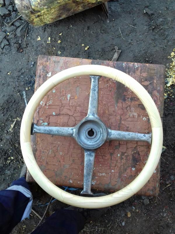

   Добрый день! Раздобыл ступицу и обод такого руля. Ступица не совсем правильная, но переделывать ничего не будим пока. За обод отдельное спасибо Борису Глебычу!!!
   Интересует вопрос-впиливался ли обод в ступицу или же просто накладывался на нее? Что то прокладывалось между ободом и ступицей? Какие правильные реквизиты крепления обода к ступице? Правильная кнопка сигнала какая, есть ли у кого чертеж? Механизм включения звукового сигнала как выглядит?

Тема с кнопкой обсуждалась на gaz-69.com, по креплению обода к крестовине-хорошие фото были у Zoltz.

Diametr nesovpodaet??!! Prokladok net. Krepitsa na bolt, gaika kak konus.
( Foto kreplenia obod iz foruma.)

Впиливать надо обод?

Esli KREST original, to derevo nado peredelats. Prosto raspilits nepolutshitsa.

Да с этим разберемся. Вопрос остается тот же-впиливать нужно обод или нет?

Obod stavitsa na tshugun na ploskost i prizimaetsa boltami. Otlivka uze zadaet nuznii radius kotorii dolzen sovpast s derevom.

Крестовина Андрея чуть меньше родной,сказывается усадка металла при литье.
Обод делался в заводской размер,385 мм. Брал у Костина Александра (Region73) оригинальную крестовину,с войны.

Да я без претензий. Мы ж Русские люди-что то добавим, что то подрежим-придумаем чего нибудь). Сильно захотим-новую отольем!
