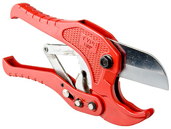

Если память не изменяет, то покупай для волги втулки + концелярский ножик. Ножиком обрежешь лишнее, да так, что б сидела и впрессовывалась плотно.
Не ножик,а ножницы для пластиковых труб! Обрезаютискючительно ровно.

#14 Mr.Fix
Mr.Fix
  • 791 сообщений
  • Город:Бугульма
Отправлено 23 Май 2016 - 22:37
Не ножик,а ножницы для пластиковых труб! Обрезают исключительно ровно.
Где же ты раньше был, мил человек... Есть у меня сей девайс, а я с ножом мучился.
