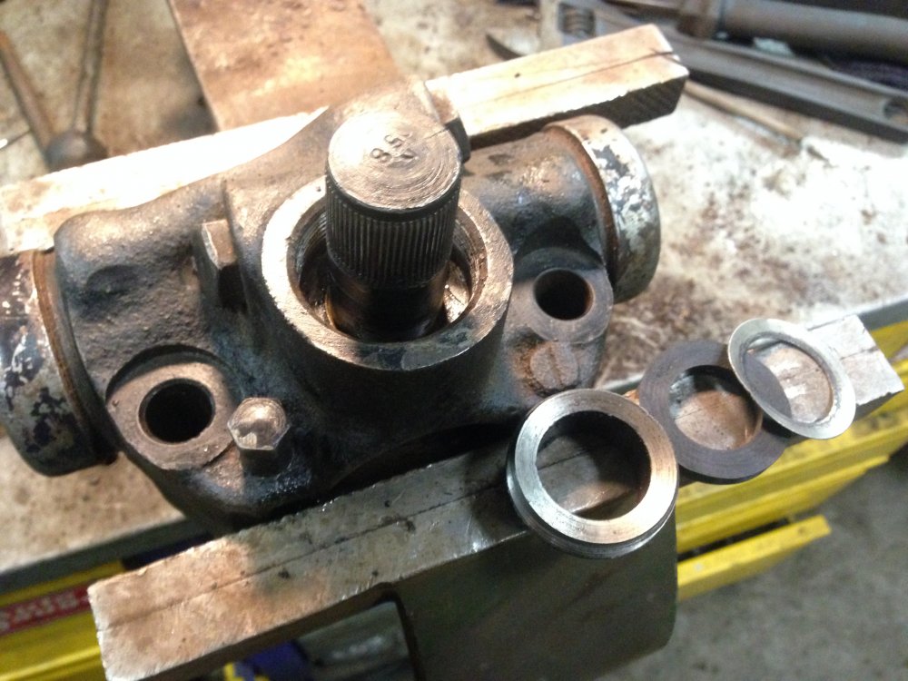

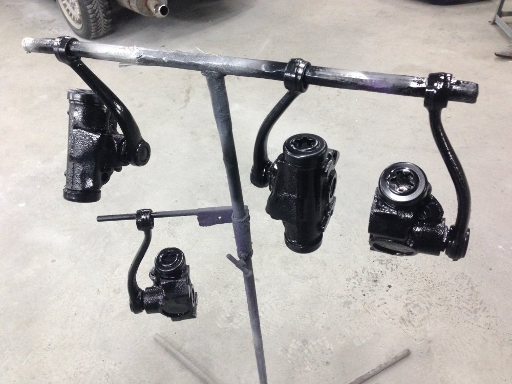

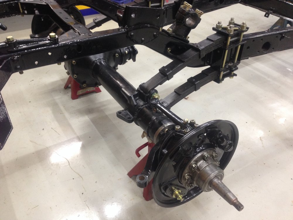

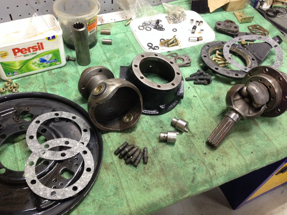

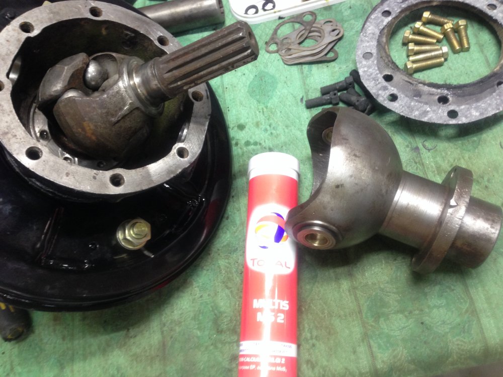

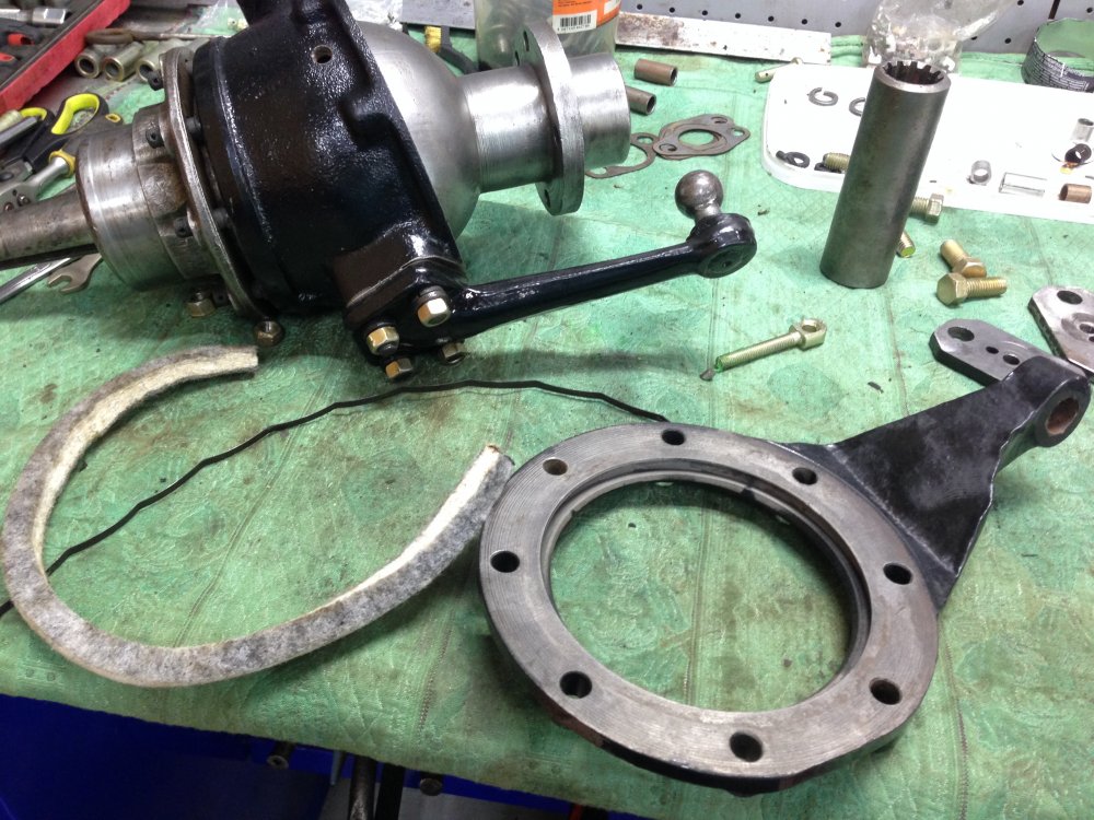

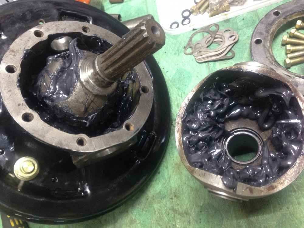

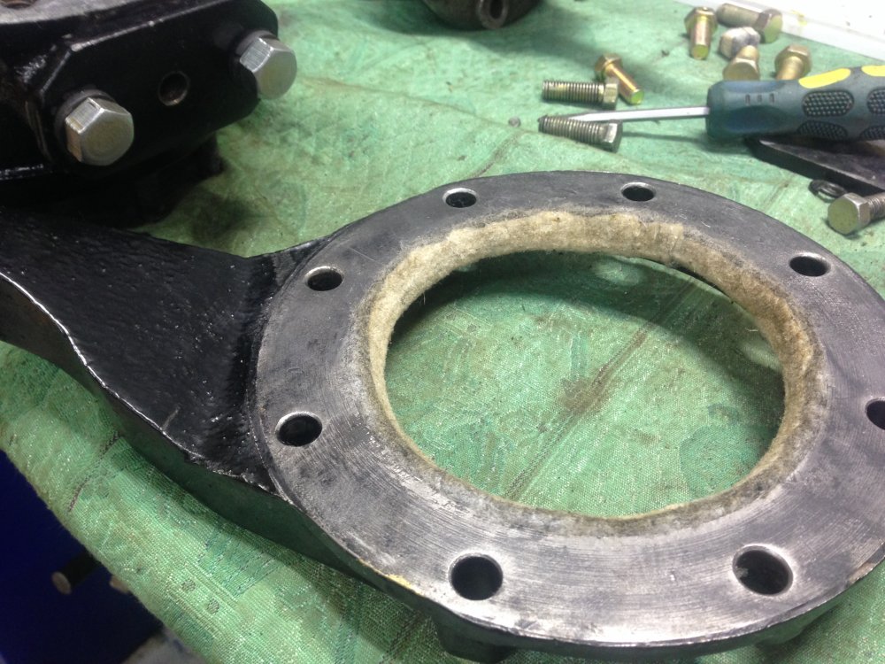

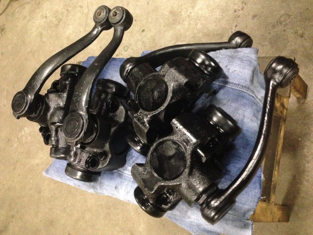

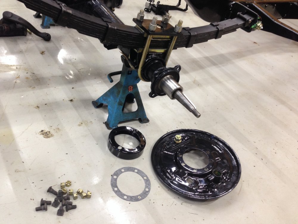

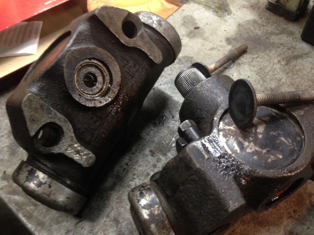

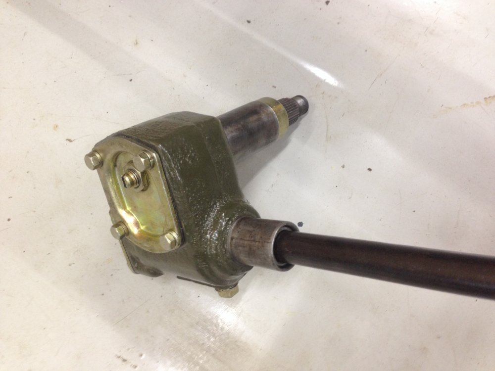

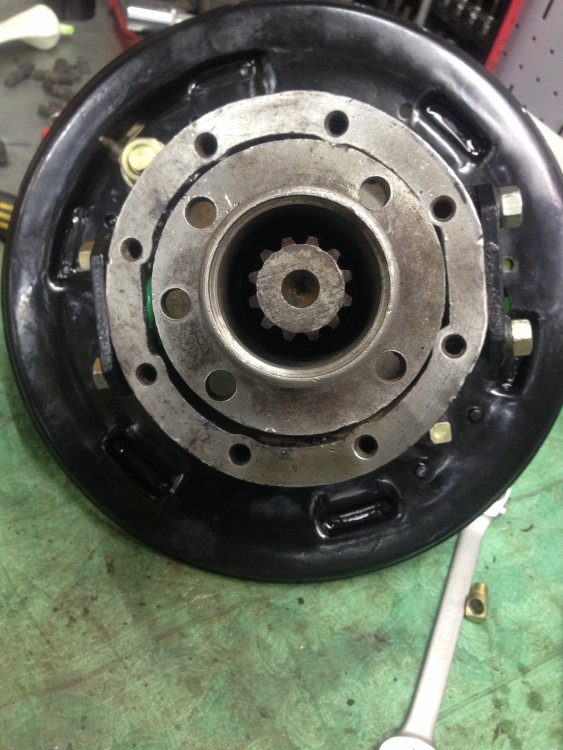

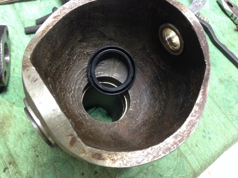

Теперь переходим к поворотным кулакам. Не знаю как у кого, а у меня с четырех передних мостов и горы запчастей подобрался только один вменяемый комплект по поворотным кулакам. Шкворни заказывал токарю - по чертежу в книжке, с закалкой. Фтулки шкворня тоже новодел. Регулировочные прокладки шкворней делал на лазерной резки из листа 0,2. Довольно долго не удавалось подобрать сальник в "рюмку", но нашел таки (размерность сальника 35-48-8). Ступицы с новыми закрытыми подшипниками я собрал еще зимой. Наружние и внутренние части шарниров использованы от разных комплектов - вроде как нарушение, но вот так.

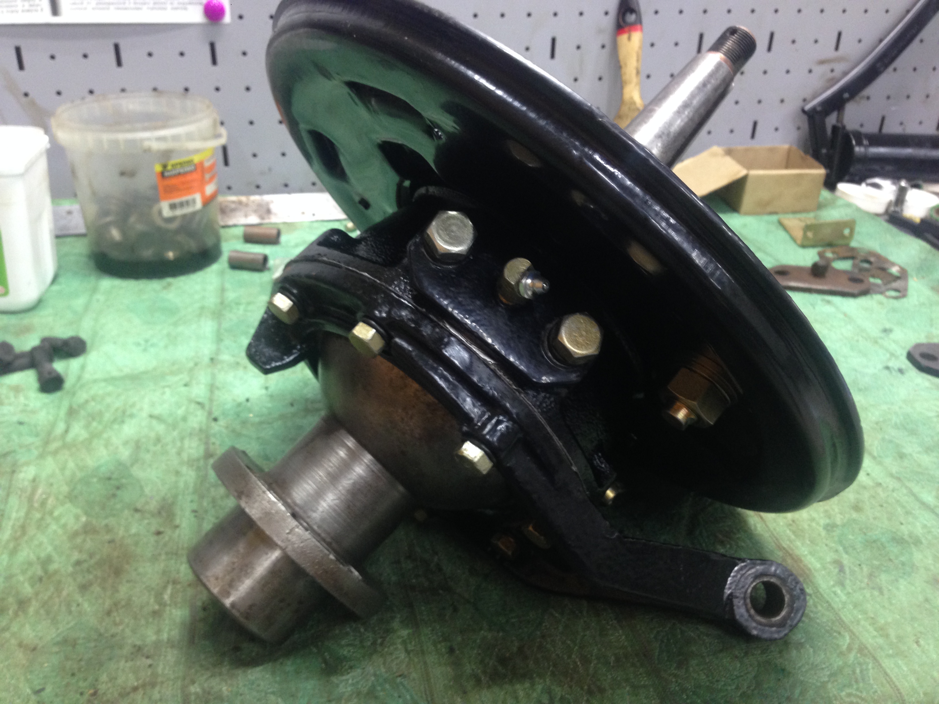

При сборке вроде как все просто- вкрутил на фиксатор шпильки, нашел крепеж. Главное - не ошибиться и правильно сориентировать тормозной щит. Это на внимательность задача.) Но сразу встал вопрос, на который я не нашел ответа в книжке - как регулировать центровку шарнира? На ГАЗ-69 или УАЗе все проще - внутренняя часть шарнира четко зафиксирована в рюмке - и дальше вопрос измерений центра шарнира и регулировке по шкворням. А в ГАЗ-67 внутренняя часть шарнира вообше никак не зафиксирована в рюмке - только сальник.
Не знаю, правильно ли, но делал так. Сначала собрал поворотный кулак с тормозным щитом, ступицей и шарниром в сборе. Заложил туда 400 г смазки. Потом закрыл все рюмкой с установленным сальником. Вставил шкворни. И дальше - путем подбора прокладок шкворней выставил хвост (внутреннюю часть) шарнира точно по центру оси вращения. Колличество прокладок сверху и снизу получилось различное. Но вращение четко по центру.

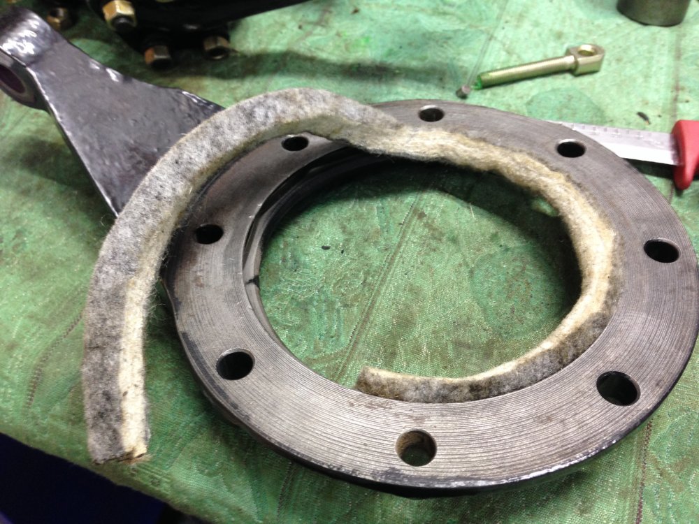

В уплотнение шара забил стандартную УАЗовскую войлочную набивку, сначала вложив пружинное кольцо.
Прокладки из паронита вырезаны были заранее.

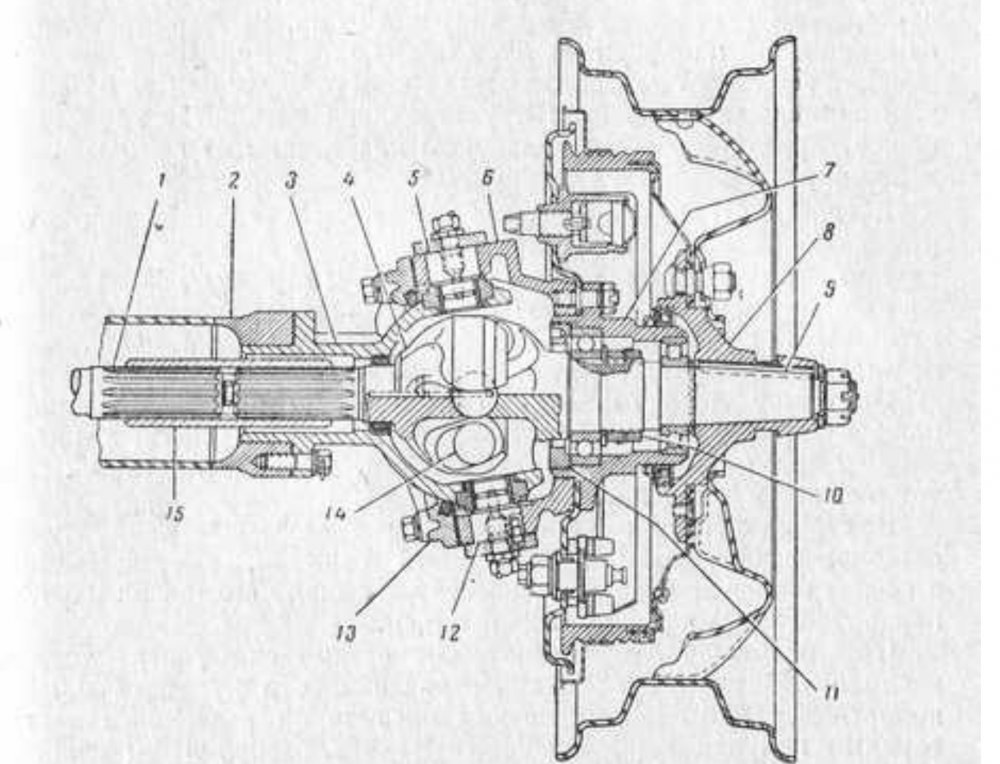

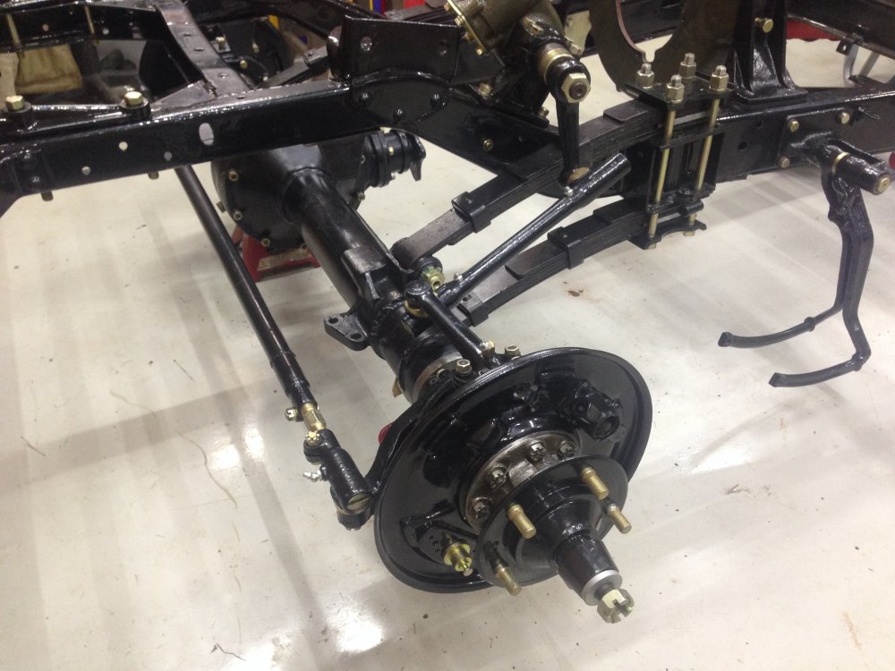

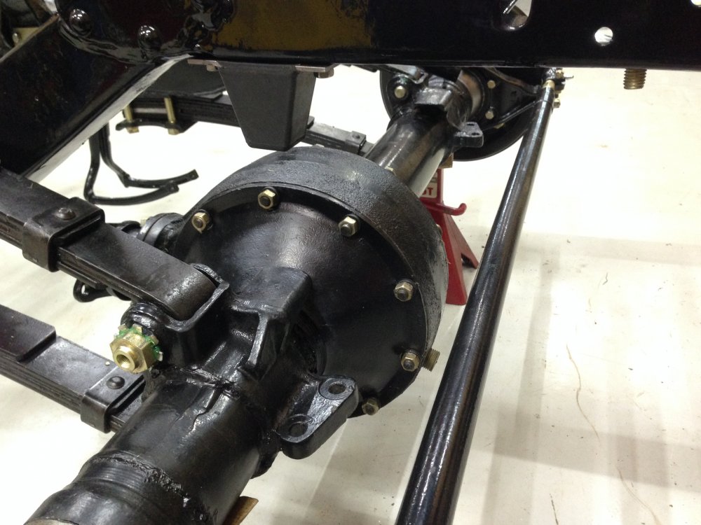

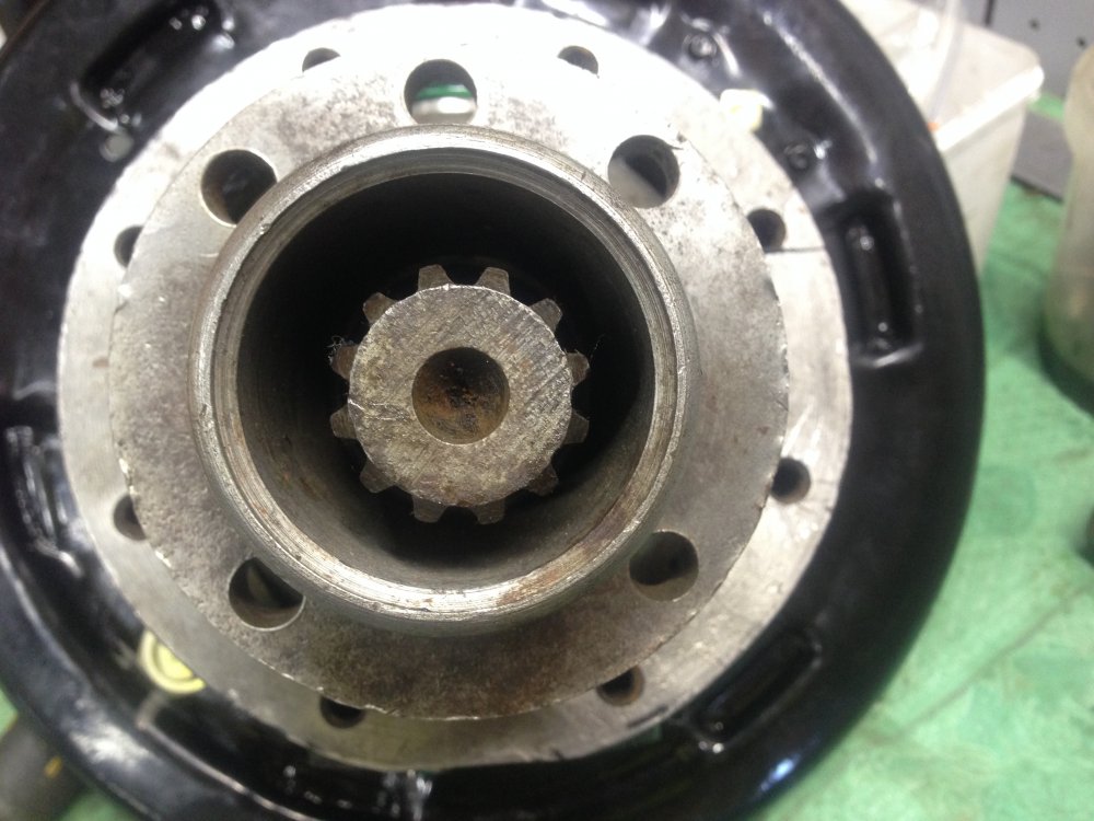

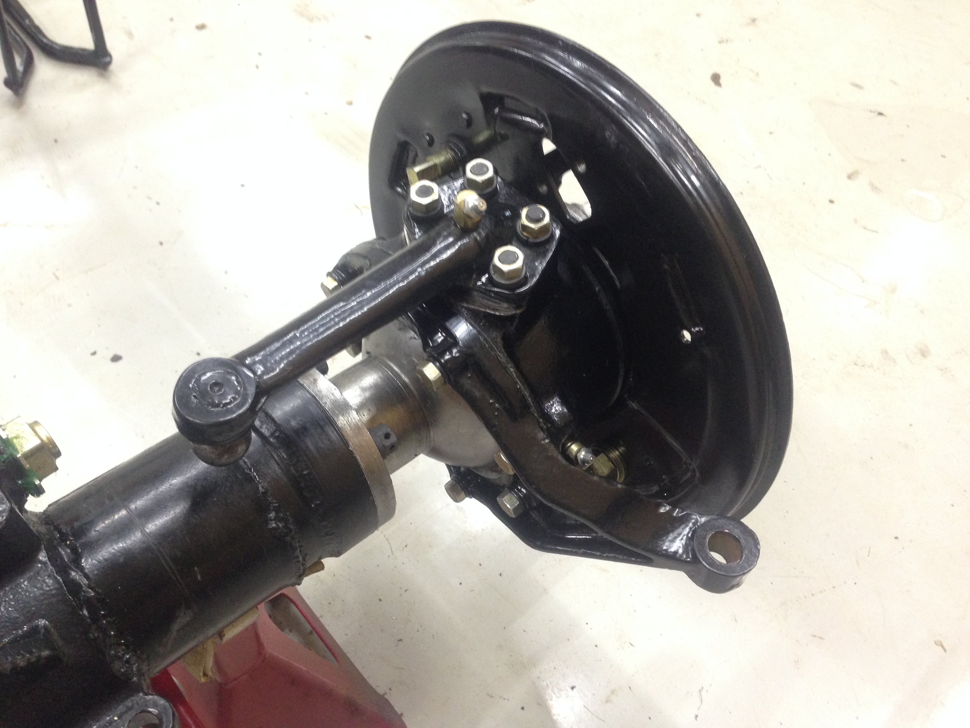

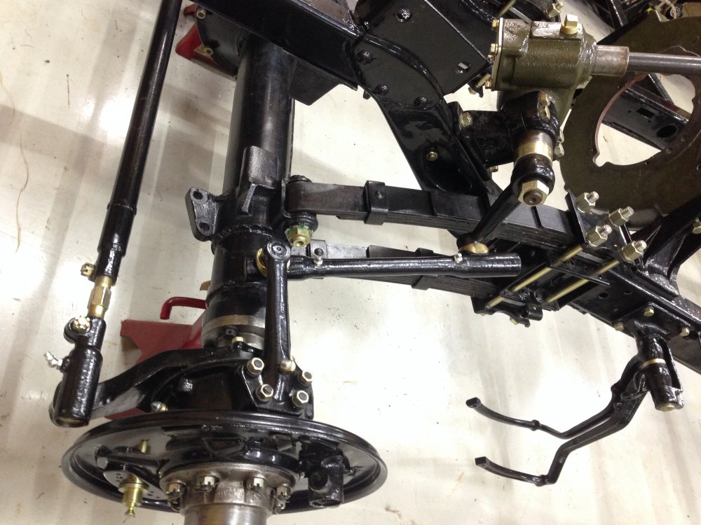

Теперь установка кулака в сборе. На картинке видно, что полуось стыкуется через муфту. Ни муфта, ни вся полуось же ничем не поддерживается - просто висит в полости чулка. Не совсем мне понятно как так, но ладно... В книжке написано, что надо регулировать осевой зазор между полуосью и шарниром - путем подбора прокладок под распирающий их "грибок". (на схеме это место - в муфте, распорка между шлицами полуоси и шлицами шарнира) Вообще жесть - как это сделать на практике я так и не понял: зазор то не измерить - все внутри ведь! Очень примерно выставил 1 мм или чуть меньше.
Теперь оба кулака установлены.
Изменено пользователем Стакан

Нужная толщина под грибок определяется пробной сборкой на оттиск ,если  нет специальной пластичной полоски ,то  можно  использовать паяльную проволоку с  канифолью  внутри  -она  более мягкая .
