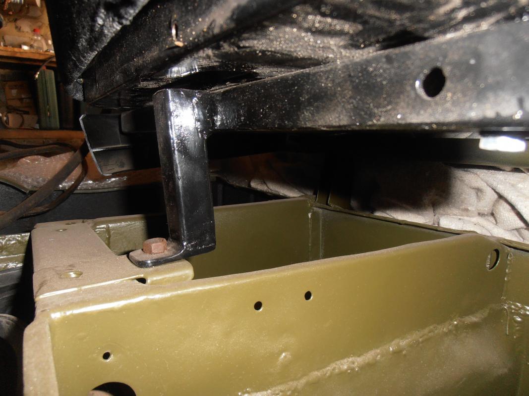

подскажите, кто ставил сидухи от газ 3110 ? как лучше сделать крепление.

у тебя ашка или восьмушка? Я себе на ашку поставил и сделал откидывающимися назад, при откручивании переднего кронштейна. Оригинальность кузова в местах креплений не пострадала

у меня ашка, хотелось увидеть фото креплений

на выходные домой как раз собираюсь, если не забуду, сфоткаю

лови фото. салазки убрал, с ними не получалась установка на родные места. С моим рочтом 184 см вполне комфортно ощущаю себя за рулем. И до тента от головы достаточно места

спасибо за фото, есть от чего отталкнуться. и аккумулятору нормальный доступ.
