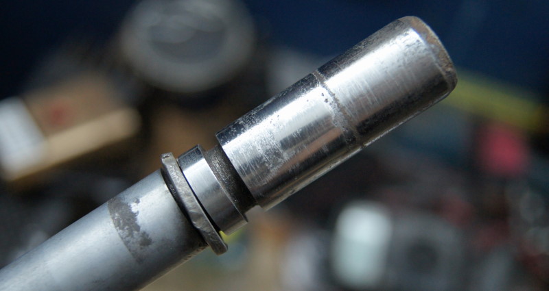

Далее - вал. Валов как я писал, у нас нет. И никогда не будет. :)
Чем плох мой вал? Только местом, где надета резиновая "шляпа" прижимающаяся через обойму к "фибре".
Выкидывать из за такой мелочи? Жадные мы. Пригодится! :)
Ведь в этом месте ничего не вертится на валу - резинка вращается вместе с валом.
Чистим щеткой-насадкой на дрель (тщательно), берем кислотный флюс, облуживаем.
Толстую и кривую напайку предварительно снимаем грубым напильником. Потом - более мелким.
А потом зажимаем вал в дрель, в тиски - подходящий керн. Керн будет опорой вращения, вставляется он в отверстие для болта крыльчатки.
Ну и последовательно - бархатный напильник, наждачки №№ 500, 1000, 1500.
Получаем шикарную и ровную поверхность под резинку-уплотнение фибры. Облуженню, ржи не страшашуюся.
Таким образом, основные, самые текучие узлы помпы восстановлены.
Помпа будет собрана на новых подшипниках и ремкомплекте, установлена на двигатель. По результатам, по сроку жизни - обязательно отпишусь.
Все, два поста осилил - можете швырять тапки. :)

 Выковыриваем сепаратор, ломаем ( пилим дремелем) этот подшипник.
 Вытаскиваем внутреннее упорное кольцо.
И выбиваем вал( выпрессовываем) в сторону крыльчатки. вместе с ней.
Можно вал отпилить "по подшипник" и высверлить.
 Заменить его - стократно проще, чем отремонтировать ( пусть и имея хим. институт за плечами)  разбитый чугунный корпус помпы.

Второй способ разборки помпы.
С сохранением кря=ыльчатки ( она подходит от "21" = 417 помпы)
Третий способ.
Обрабатываем крыльчатку кислотой (модификатором)
Вворачиваем в протравленные следы от резьбы, съемник, используя резбовой фиксатор или клей.
(Съемником является гайка штока масляного фильтра. Резьбовой фиксатор продается как в запчастях так и в сантех магазинах. В сантех магазинах, упаковка фиксатора больше раз в 20 и дешевле раза в 3)
Снимаем целую крыльчатку, установленным способом.
Проводим по крыльчатке хоз мылом (что бы остался след)
Нагреваем крыльчатку до температуры когда след от мыла станет коричневым (=300С).
Выкручиваем съемник.

Чтобы никто не шел путем "протравливаем площадку кислотой".
Помпа, о которой идет речь в этой теме - сутки лежала в ведре с раствором ортофосфорной кислоты. Все наружние поверхности светились чистым чугуном. Внутренние тоже очистились, но не до конца. Раскисанию крыльчатки относительно вала - это ничуть не помогло. Хоть и то, что представляло собой остатки резьбы тоже было полностью очищено кислотой от ржавчины.
Далее. Ни один фиксатор резьбы, не зафиксирует втулку на резьбе, которой фактически нет, причем когда усилие (и не слабое), направлено перпендикулярно резьбе, "на вырыв".
Фиксатор удержит деталь в плохой резьбе лишь при нагрузке на вращение.
Иначе - зачем люди перерезают резьбу на большую, при вырванных шпильках? Какой тут фиксатор поможет?
"Третий способ" - не будет работать.
ПыСы. Да и какой то жестокий способ, освободить сопряженные железки от фиксатора резьбы - что разъемного, что не разъемного.
300 градусов? Контроль цветом мыла? На пористом чугуне, испещренном кавернами?
Для вывинчивания той же шпильки, даже на неразъемном фиксаторе - достаточно нагреть ее (а не деталь куда она ввинчена), до 150-200 градусов.
Что, собственно, и прописано в сопроводиловке к фиксаторам...
