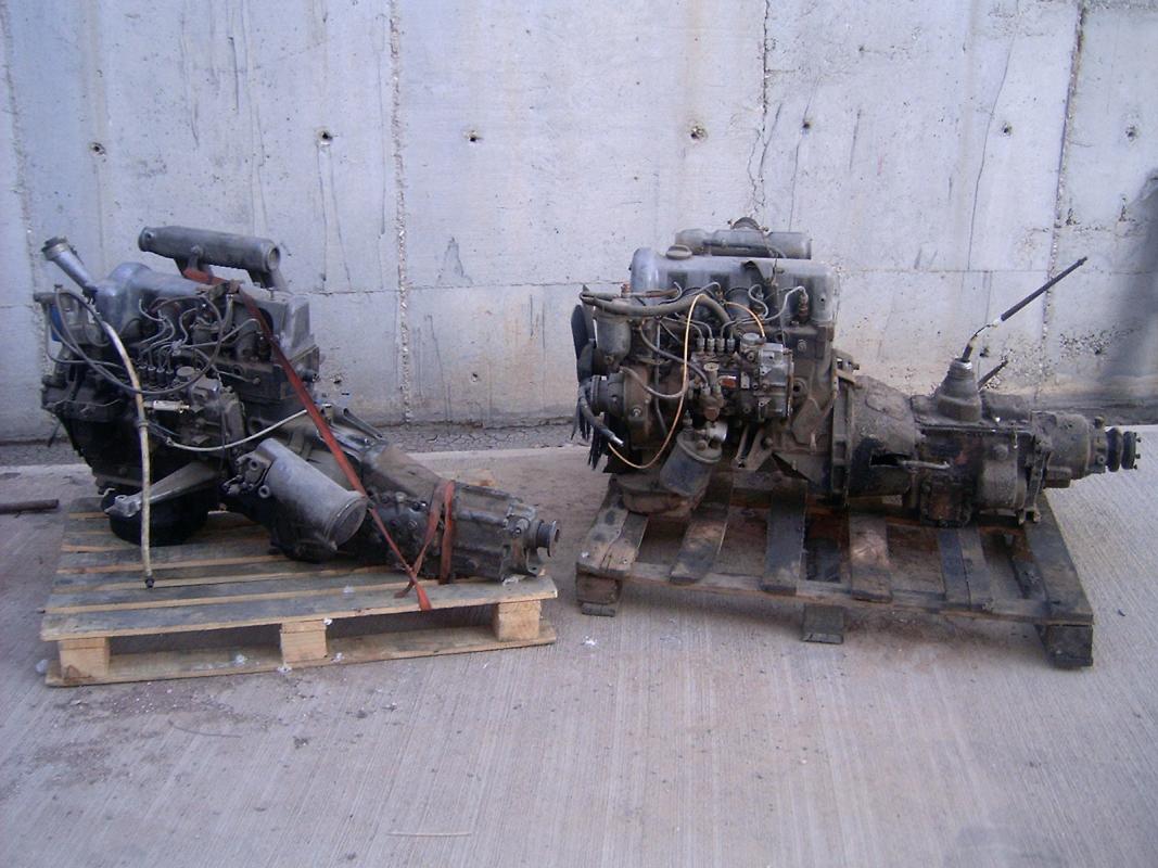

Turk_Gaz69 39 Жалоба Опубликовано: 4 июля 2016 На капоте есть УАЗ, а не газ . Да коробка передач и раздатка от Виллис. Коробка передач Т-98 и раздатка Дана-20. Двигатель OM616 от Мерседес W-115. Когда мы купили машину 25 лет назад, это не оригинальный двигатель ,коробка передач и раздатка. Я купил новый двигатель om616 с 207 д микроавтобус и 4-ступенчатой коробкой передач Мерседес. Я нашел оригинальный ГАЗ 69 раздатка от другого автомобиля в Турции. 2 Цитата Поделиться сообщением Ссылка на сообщение Поделиться на других сайтах

Turk_Gaz69 39 Жалоба Опубликовано: 14 июля 2016 (изменено) inside some other pictures. Изменено 14 июля 2016 пользователем Turk_Gaz69 Цитата Поделиться сообщением Ссылка на сообщение Поделиться на других сайтах
МММ 9 477 Жалоба Опубликовано: 14 июля 2016 Пляяя.. Дуршлаг..(( 3 Цитата Поделиться сообщением Ссылка на сообщение Поделиться на других сайтах

plotny69 581 Жалоба Опубликовано: 14 июля 2016 inside some other pictures. Предстоит очень много работы! Цитата Поделиться сообщением Ссылка на сообщение Поделиться на других сайтах

sashasv 375 Жалоба Опубликовано: 15 июля 2016 Abi, кузов и днище в очень плохом состоянии. Надо все вырезать и изготавливать днище заново. Если также хочется срезать железную крышу - надо сначала будет найти каркас для тента. Но учитывая очень плохое состояние днища есть очень большой риск что кузов просто рассыпется после срезания крыши... Если есть другой ГАЗ - 69 это очень хорошо начинайте разбирать его и выбирать хорошие детали. По поводу полуосей заднего моста - если у Вас есть друг в Баку, посоветуйте ему поехать на автомобильный базар в Сумгаит. (Sumqayit) Там очень много магазинов запчастей для УАЗ, нужные запчасти думаю найдутся. P.S Do you speak English? I can write in English if you wish... Цитата Поделиться сообщением Ссылка на сообщение Поделиться на других сайтах
