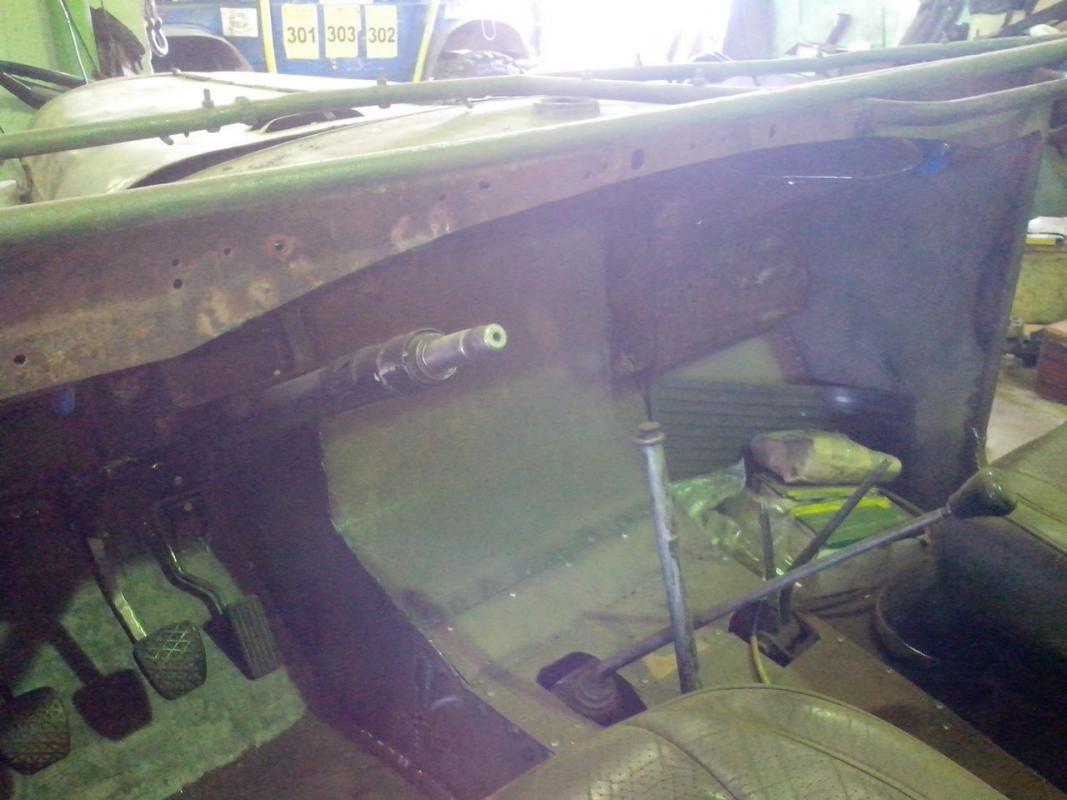

Задумка была при максимальном сохранении внешнего вида собрать реплику на УАЗовских агрегатах. Что сделано: Рама уаз-Хантер с передней пружинной подвеской укорочена под базу ГАЗ-67. Мосты колхозные от уаз. Передний с дисковыми тормозами. Колеса на литье от Патриота. КПП-4 и РК УАЗ. РК с  понижением 2,65( просто такая была) Кронштейны на раме приварены под УМЗ-417-421.( движка нет) Кузов переварен и подогнан к раме.( нужно доделать места крепления к раме ну и всю косметику).Кузовщина вся есть. На кузов установлены: рулевое, подвесные педали, кожаные сиденья от Гранд Чероки. Радиатор от ГАЗ-2410 обрезан и установлен в мордочку 67-го. Вместо бака фальшпанель. Рулевой механизм простой, но место позволяет поставить с гидравликой. ВУТ с ГТЦ от ВАЗ-2106. Самое важное: автомобиль стоит на учете в ГИБДД. Номера и документы нового образца. В документах номерной только двигатель. Шасси и кузов Б/Н. Так получилось что нет ни времени ни средств продолжать проект. Скоро год как стоит без движения. Посмотрел записи, на все уже затрачено 130000 рублей. Вот за эту цену хотелось бы и продать. Фото выложу чуть попозже. Надо в гараже разгрести барахло.

Да нет отдельно продавать не буду. Или все или пускай стоит до лучших времен. Сейчас проект в процессе вялотекущего строительства.  Сиденья я отсюда JEEP-FORUM.RU заказывал. В барахолке там машин много разбирают.  Кстати, может кому пригодится: ВУТ и ГТЦ от жигулей пришлось поменять на Волговские. У ВАЗовского не хватает объема для торможения. Педаль упирается в пол. С Волговскими тормоза нормально заработали.
