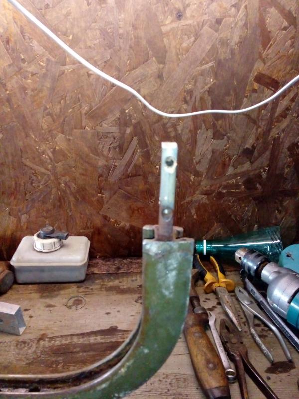

подскажите, как вытащить направляющею рамки.  вэдешку, керосин, уксус пробовал, не помогло может погреть а потом в воду?

Вытаскивал так......Сначала прогрел строительным феном-пролил водой.Затем обстучал рамку где зажато.В тисках зажал направляющую и "расшатал" рамку.Потом аккуратно через деревяшку выбивал рамку вниз, покачивая.Как то так.......

спасибо, завтра попробую, а если направляющая приржавела чем лучше отмочить?

если рамка не нужна- болгарка

"Горячий ключ"(газовая горелка и вода)
А хоть и нужна!?
Продольный разрез с одной (наружной) стороны. По пазу. В плоскости стекла. Позволит разобрать рамку не приводя детали в негодность. При сборке можно и не заваривать. капельную прихватку в плоскости разъёма и зачистить заподлицо.
Спасибо за идею. Завтра буду свою разбирать.
Памятка:
 при наличии болгарки неразъёмных (неразборных) соединений не бывает в принципе.
