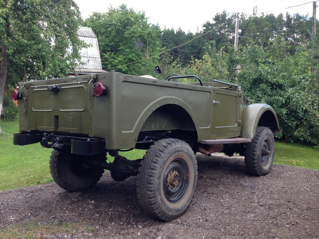

Отправлено 27 Июль 2016 - 18:06

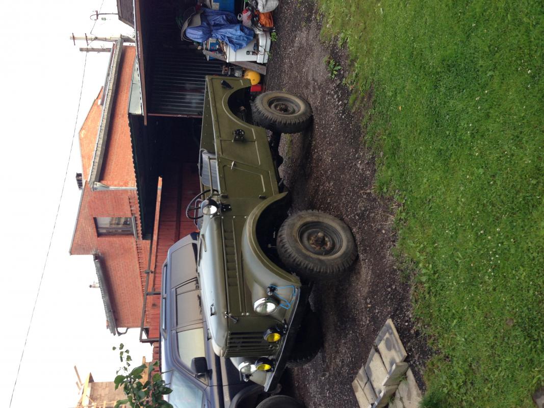

Покупка в Ярославской области газ 69

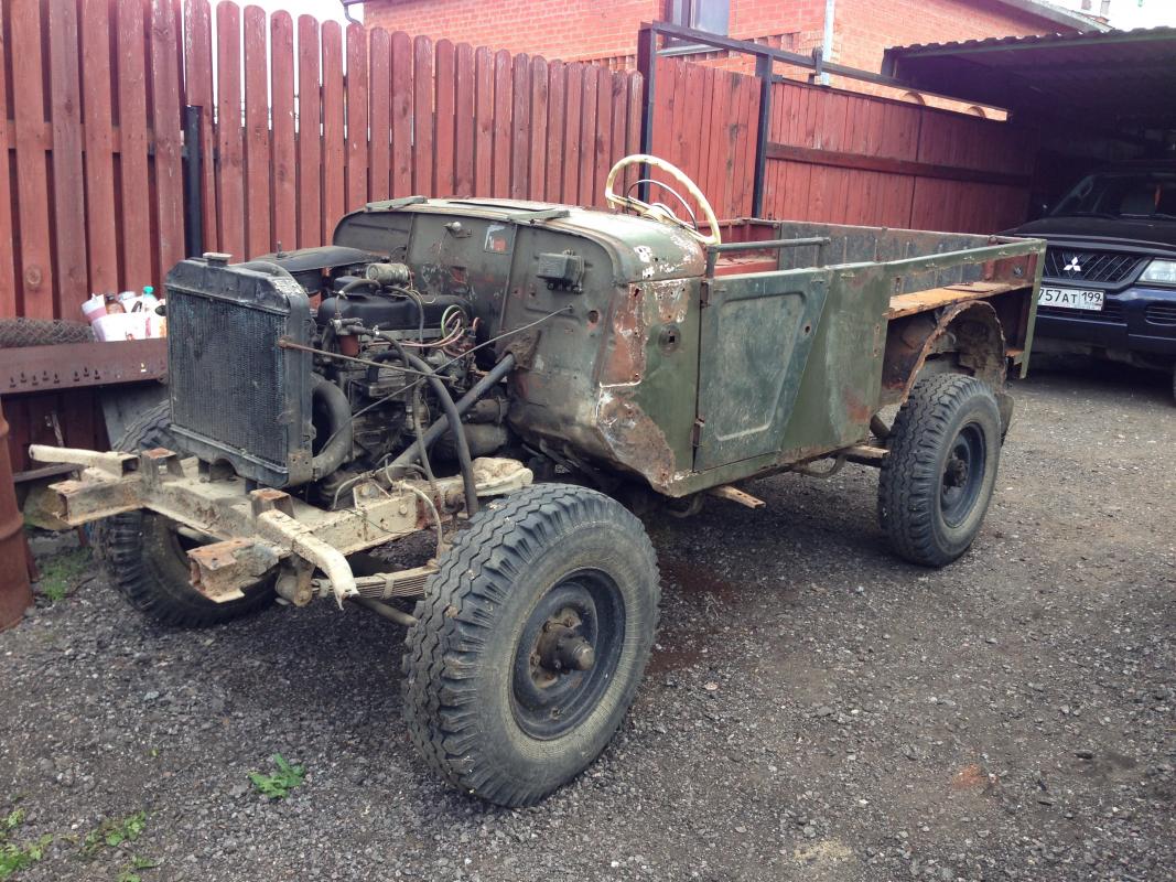

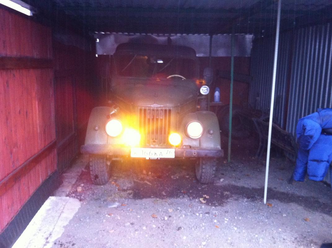

Отправлено 27 Июль 2016 - 18:11

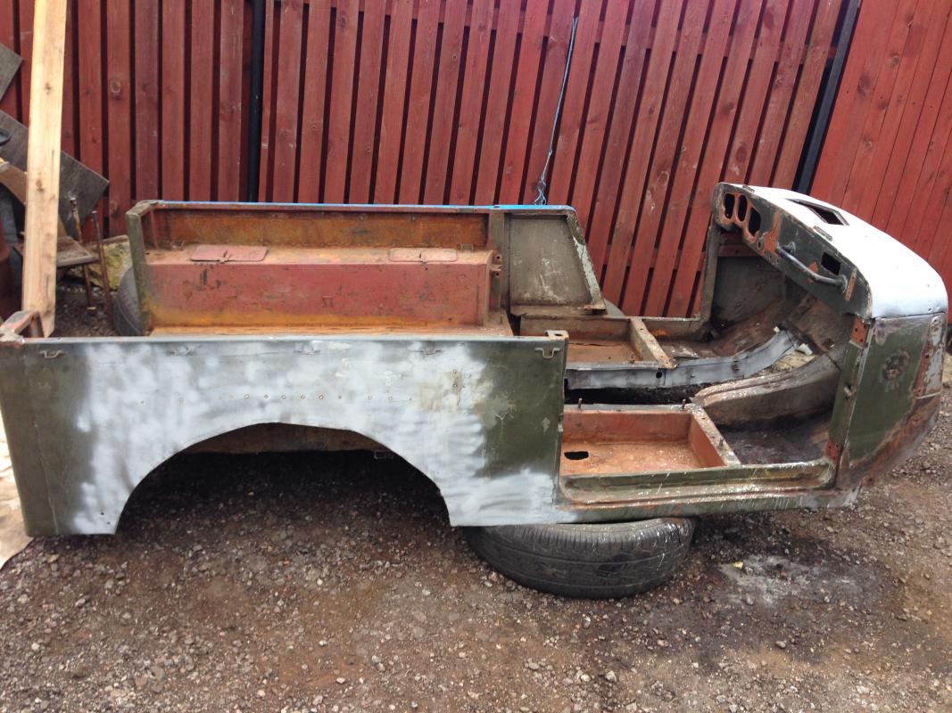

Ремонт газика и восстановление

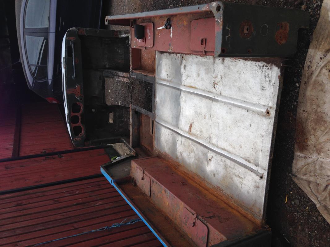

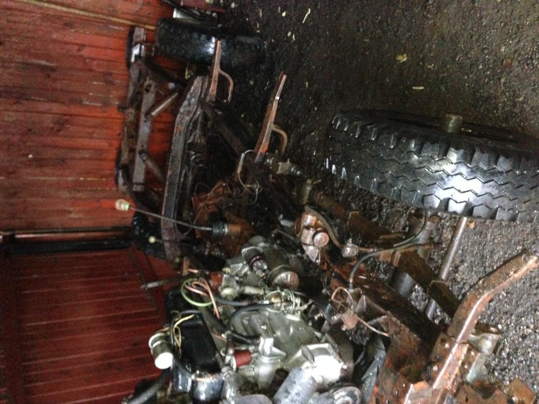

Отправлено 27 Июль 2016 - 18:15
Вот что получается

Лифтован? Или ещё без мотора?
Если всё в сборе ... забыл одну операцию.
У тебя короткая рулевая тяга под углом к горизонту ... будешь  ловить дорогу при каждом наезде правого колеса на любую неровность.
Представь по циркулю. При номинальной загрузке машины и на ровной площадке ...рулевая тяга должна быть параллельно.
Может кто замечал ... у лифтованной Нивы, Вольво 460 ... и прочих с задней поперечной реактивной тягой ... водит хвост на неровностях. Так и здесь.
Некоторые об этом забывают.
Устраняется легко ... вопреки всем инструкциям и запретам ... немножко проковываешь снятую сошку вниз, а ответную на переднем мосту - вверх. По 20 мм каждую деталь.  И 20 мм допустимая непараллельность. Итого можно исправить 60мм лифта.

Хрен у него что будет ходить. Так как рессоры не дадут. Если и будет, то в пределах скручивания рессорных втулок. А это не настолько большая величина, чтобы вызывать сильный увод моста

А подумать? Тяга то рулевая. При чём здесь рессоры!
Рулить будет независимо от водителя.

Там гуляет задний мост и приходится подруливать. Здесь речь про передний и на рессорах. Руль будет ходить на неровностях, но не мост. Он будет ловить руль, а не дорогу

Вот. Уже начинаешь думать. А если крепко держать руль ... то будут колёса гулять.
А про мост - так это для наглядности про тягу под углом.

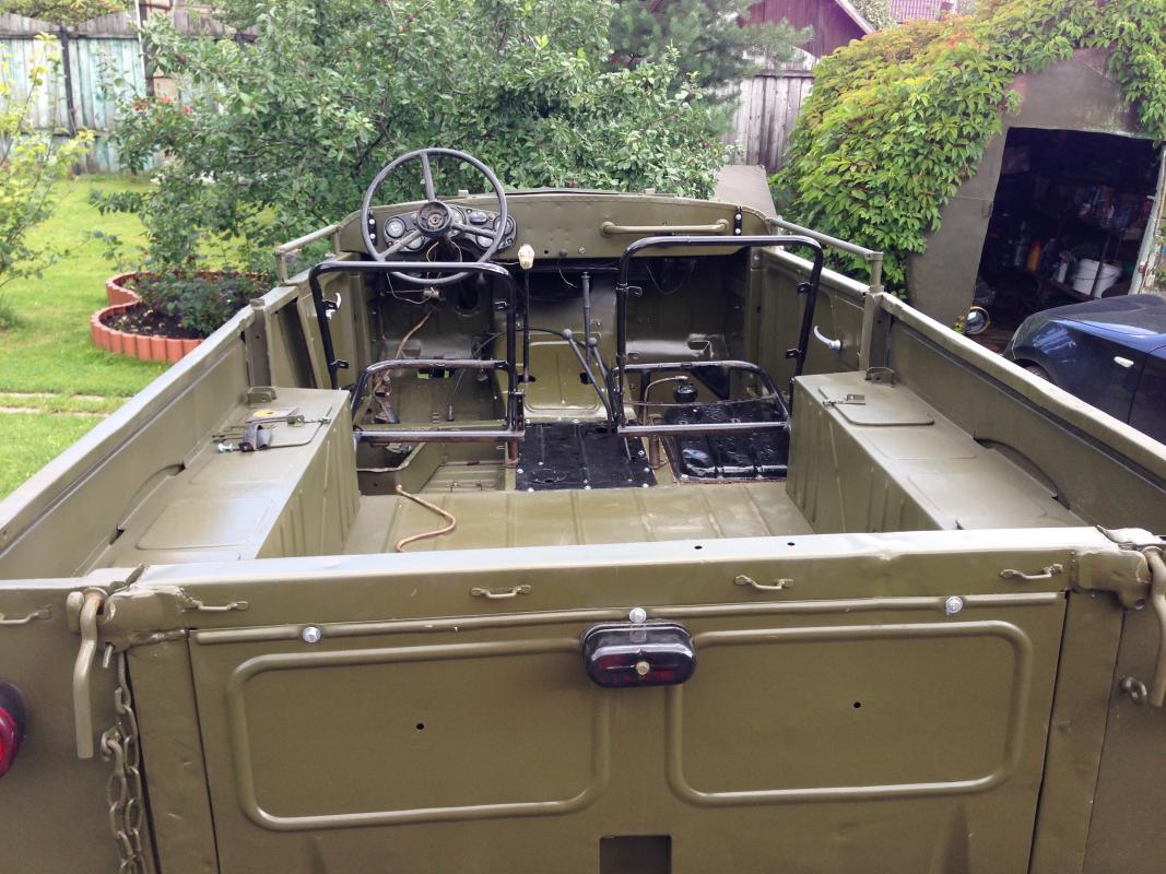

Отправлено 31 Июль 2016 - 22:41
Вот что получилось!

Мне показалось? Или у тебя левая подножка новодел ... без пупырышков.
Исправить легко.
Заправляешь соответствующей формой зубило ... чертишь с обратной стороны сетку ... ложишь подножку на доску и молотком весом в 0,8 кг бабах-бабах.

Подножка временная, поменяю чуть позже
