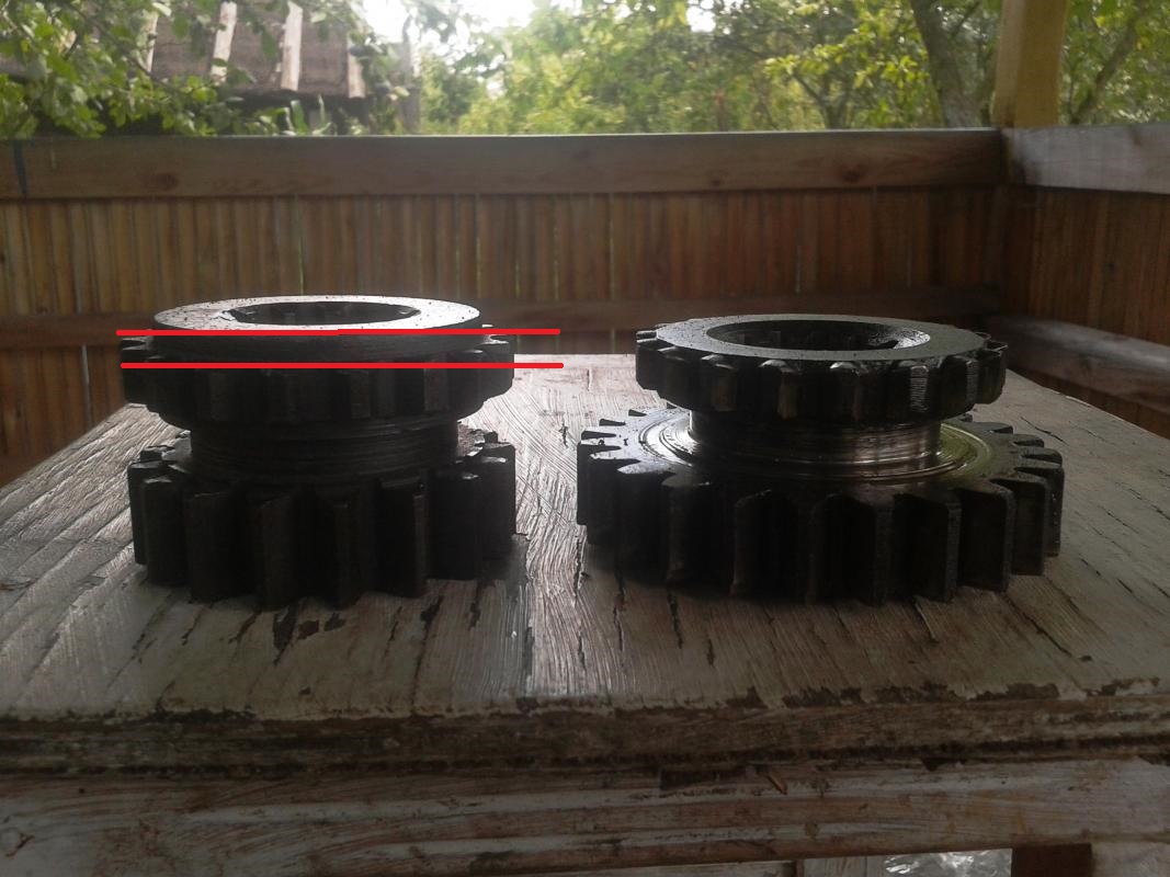

Единственное, в этой шестерни нет заветных 4 мм, которые не дают шестерни звинеть. Завтра покажу точнее что имею ввиду. На данный момент я согласен это принять и установить.
Вот заветные 4мм.
А тут их нет.

Сегодня прокатился не долго по песку в доль карьера. Комплект шестерен годен! Я рад! Ух!
