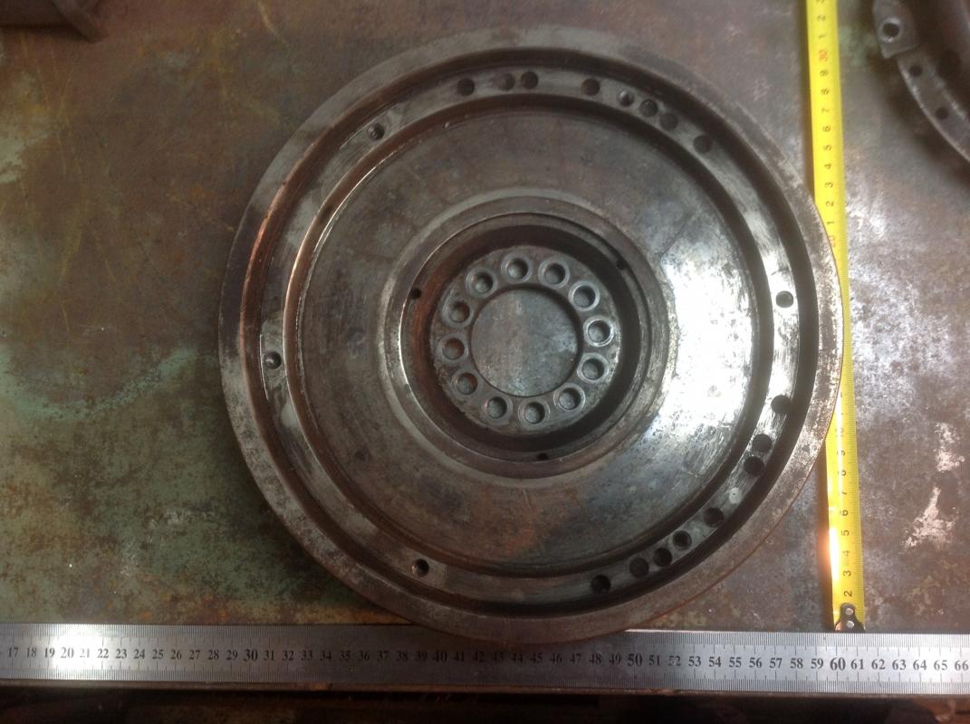

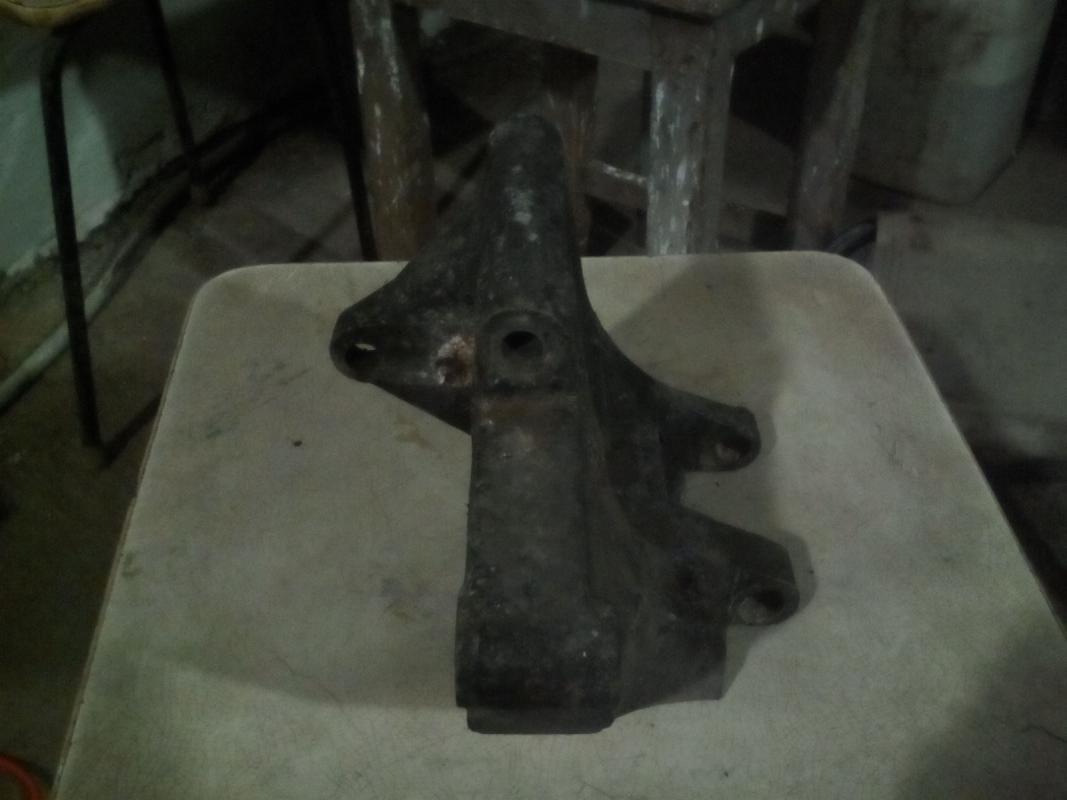

Про излом всё верно, и коробка тяжёлая, однако посмотри на кантователь двигателя. Понятно, что здесь нагрузка не в динамике, но вешать двигатель таким образом я бы тоже побоялся
