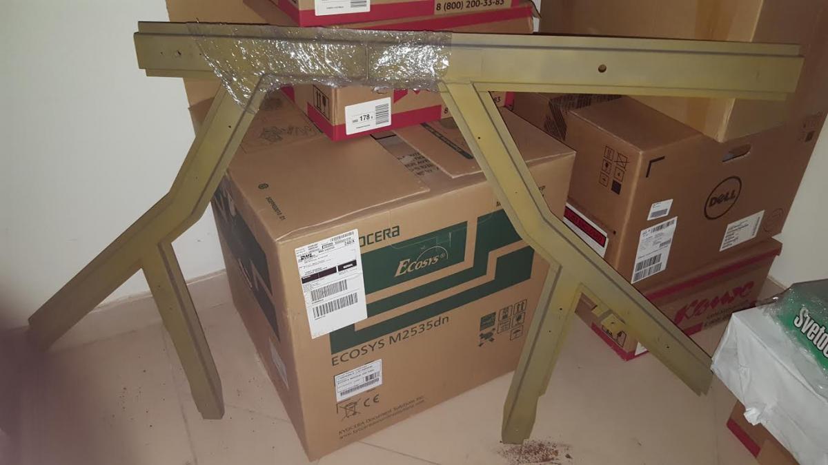

Вот фото паука для моего Виллиса. Знаю, что Владимир Евгеньевич делает целиком кузова, но все равно удивился качеству исполнения этого усилителя. Это не реклама. Просто когда что-то ищешь и не можешь найти, а тут раз ... и готово! Супер!

День Добрый!
   Есть очень важный момент при установке усилителей кузова. Они должны встать точно в местах крепления кузова к раме...Как этого добиться технически, может решить каждый по своему.  Для решения важна подсказка.
  ВСЕ рамы MB и GPW со временем принимают бочкообразную форму. MB в большей степени GPW - в меньшей. Это обязательно надо не забыть при проверке геометрии рамы. Контрольное расстояние между центрами отверстий дано ниже

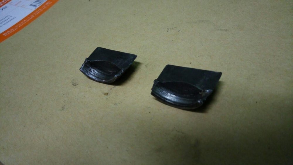

Ребят, здравствуйте! Продолжаем собирать наш Виллис. Дело движется к завершению. Много пройдено))), много ошибок исправлено в процессе, фото выложу в ближайшее время. По запчастям нашли почти все, повторяю, что этот душевный конструктор очень дорогой, если уходить глубоко в аутентичность. Стараемся, ищем, делаем, что-то будем доделывать позже по мере поступления деталей. Есть одна загвоздка, нужна деталь для стартера, не можем найти, не знаю как правильно ее назвать, наверное "сухари". Либо куплю стартер целиком, хотелось бы в рабочем состоянии.

18 тыс. в Питере в сборе..  Но такую приблуду что то не помню что бы в стартере стояла

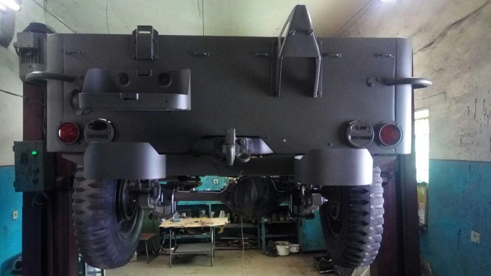

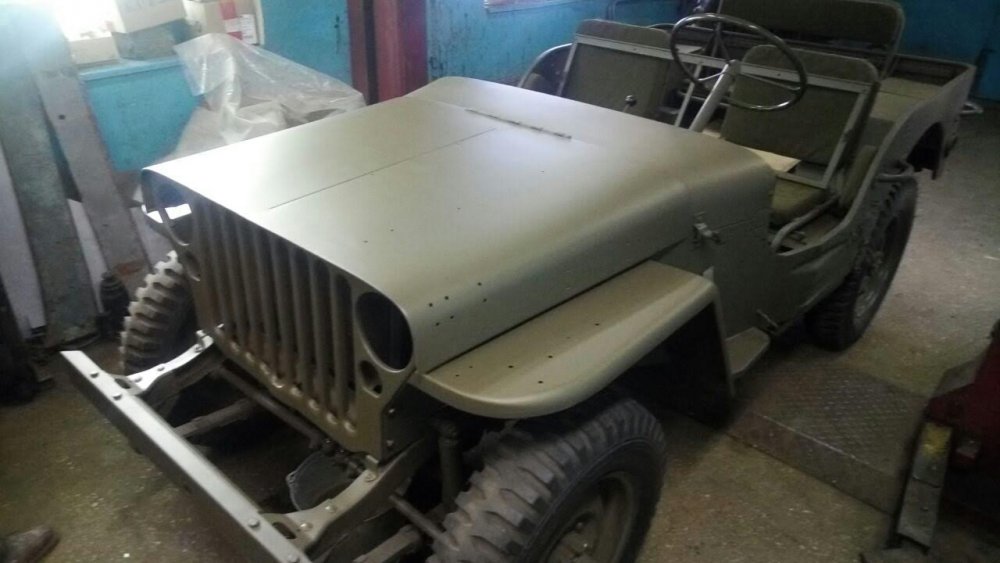

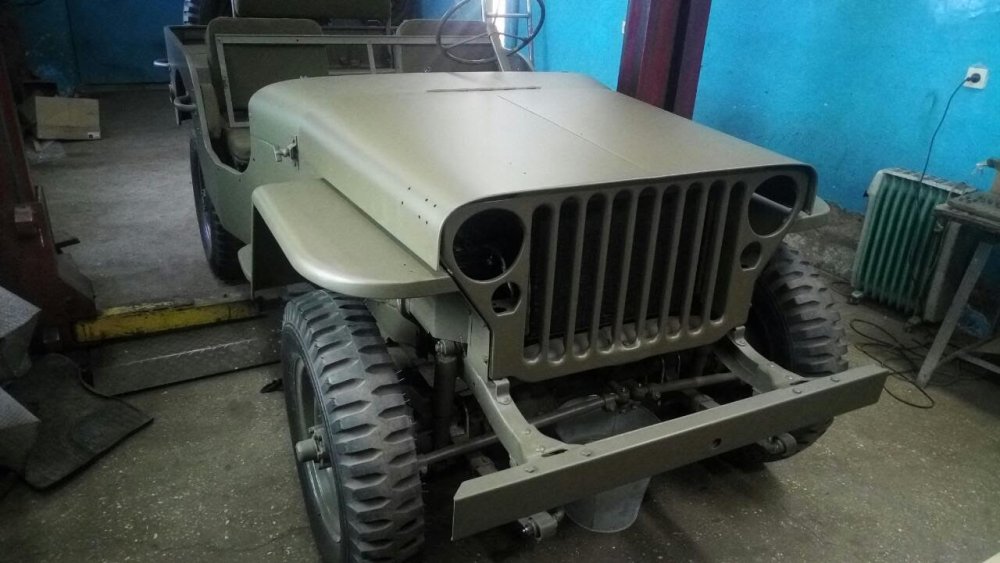

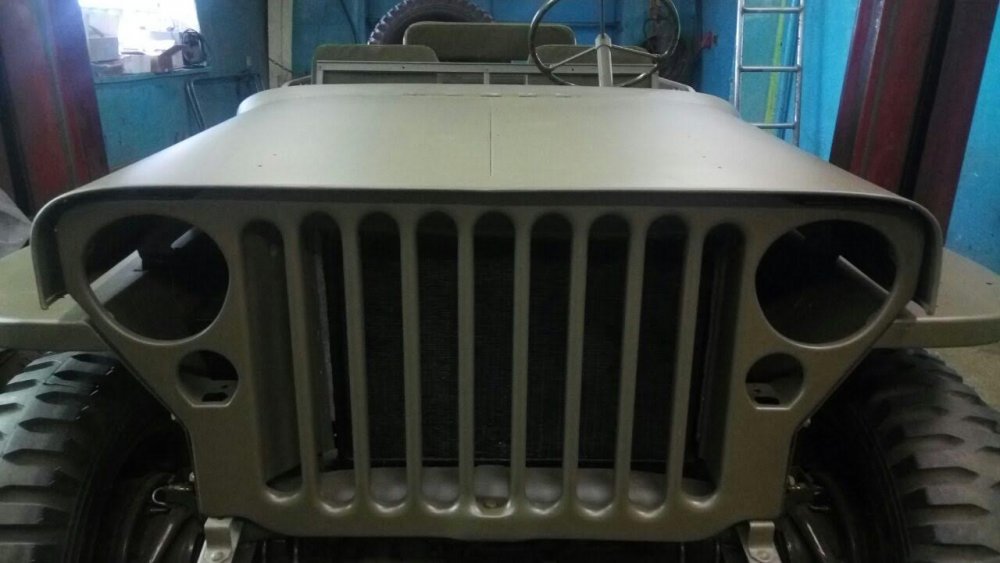

unnamed.thumb.jpg.4e4b46d591e06416119ec1d26b1c70fb.jpgВсех, приветствую! После красивого видеоролика, решил отправить фото о процессе сборки. В  который раз, сорри за качество фото! На выходные собираюсь к ребятам, сделаю детальные фотографии. Всем спасибо!wwww.thumb.jpg.a4f89bf9975a9c0fed210e3de502172b.jpgunnamedwww.thumb.jpg.ddf57a3ad15b631140180ca714d4002b.jpg

 Получается достойно.
