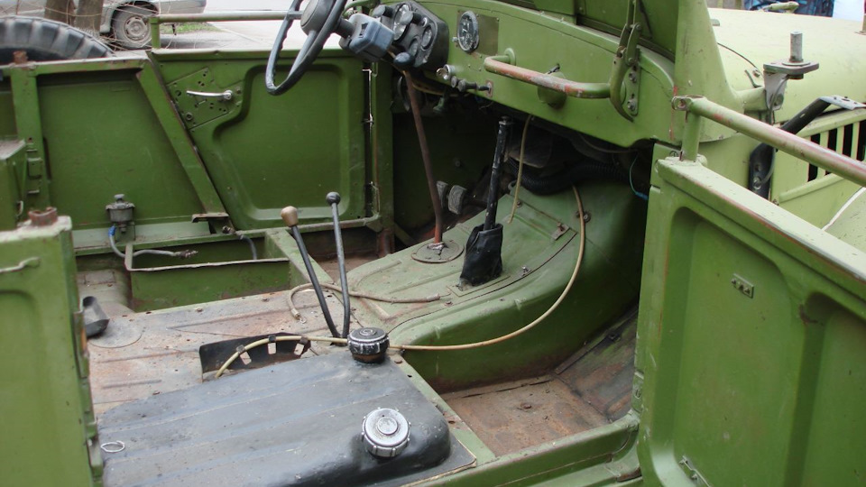

Поскольку полевых кухни в наличии две (КП-42М и КП-130), то закономерно стал вопрос о втором тягаче в помощь ГАЗ-51.
И вот я счастливый обладатель ГАЗ-69 1967 года. Выбор машины был долог и полон мук.
Мой ГАЗ-69 — это бывшая армейская передвижная радиостанция. В целом, машинка не плохо сохранилась, о чем говорит номер шасси нанесенный еще заводской(!) краской на раме. Но и работы все равно предстояло не мало…

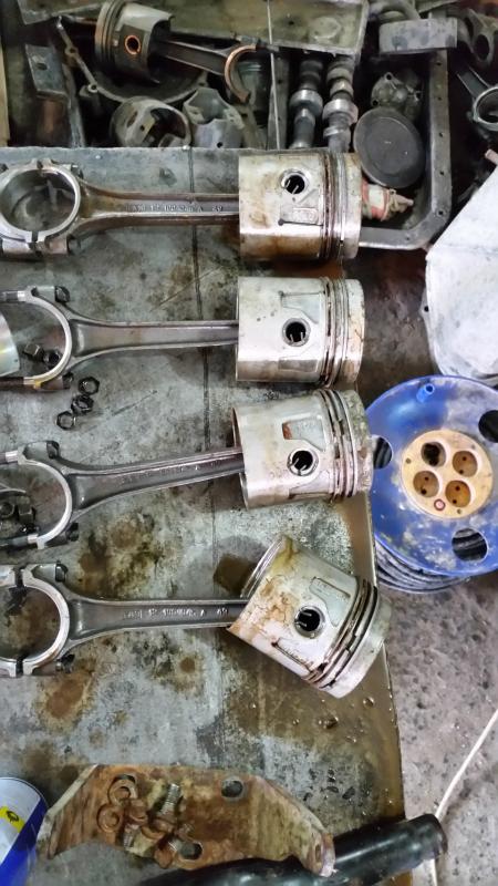

Все как обычно — полная разборка, чистка, замена непригодных деталей, окраска и т.д.
Весь снятый крепеж чистится, травится в кислоте и восстанавливается путем анодирования.

Случайно обнаружил у товарища законсервированный новый двигатель к ГАЗ-69, с заводским паспортом в маслозаливной горловине. Поскольку двигатель пролежал в законсервированном состоянии около 30 лет, то последовала его полная разборка, ревизия и сборка в обратной последовательности.

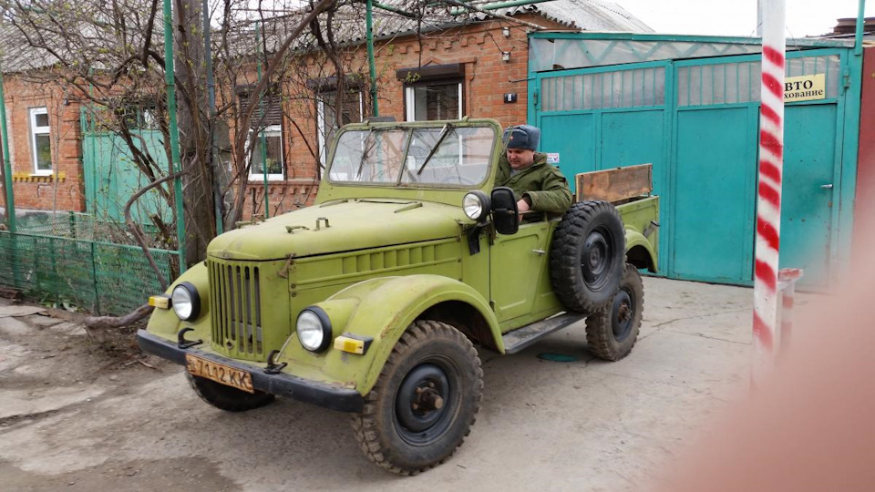

Сборка завершена и вот первые километры на моём ГАЗике

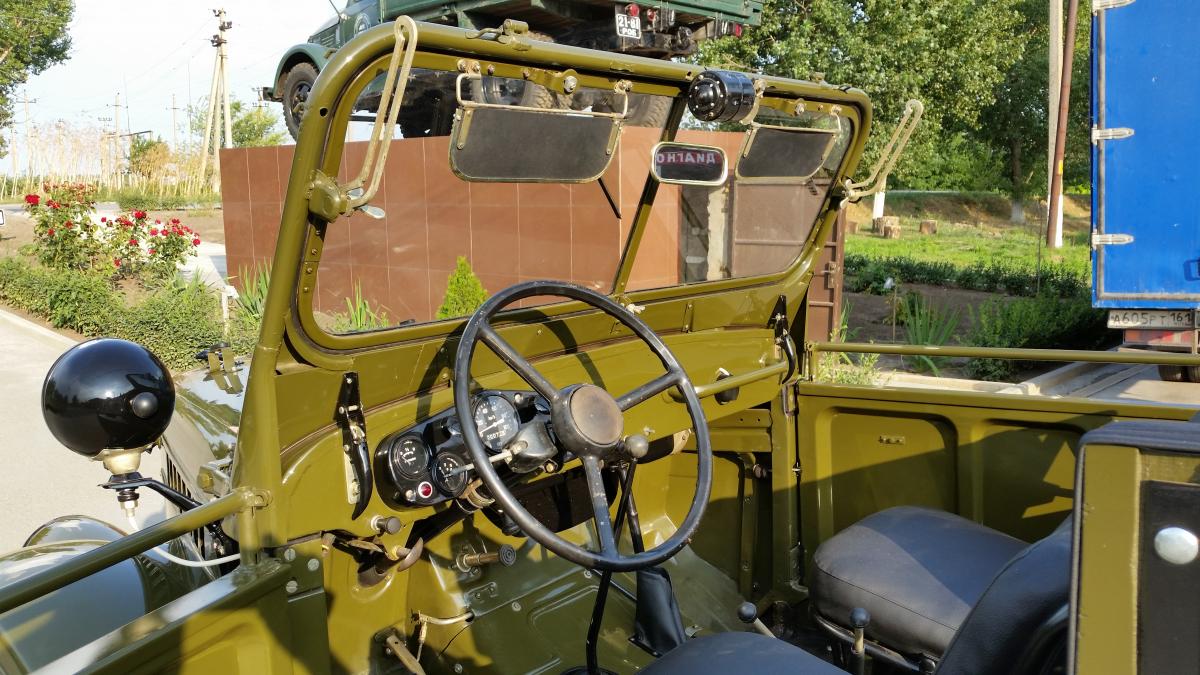

Отправлено 13 Август 2016 - 07:48
Отсутствие табличек бросается в глаза, а так шикарно канеш...

Не что не портит так хорошую работу как досадные мелочи,понятно что возможно оставлены на потом,рукоятки подсоса и ручного газа ,хром на гайке замка зажигания,хомуты системы охлаждения,отсутствие кронштейна воздушного фильтра,резинки уплотнения дверей.
Ну, это такие мелочи... Не придирайтесь сэр!
Наверное в Ростове- на- Дону эти вещи найти труднее чем в Питере...
Как известно, именно в Питере обитает сэр СТАКАН... ГАЗик которого - ну просто "оригинал оригинальный".
Машинка хороша!
Нам... простым "колхозникам"... остается просто смотреть и пускать слюни, какая уж тут критика!
Критика это хорошо, это нормально )) Есть возможность обратить внимание на детали о которых не знал, либо просто упустил.
За рукоятку подсоса - согласен, а что не так с ручным газом? У меня на 51-х такие-же точно и других я не видел. То-же, касается замка зажигания - это новый оригинальный замок ГАЗ на одно положение, без стартера, снятый мною лично с абсолютно нового кузова ГАЗ-69А первой комплектности. И чем Вам хром не угодил?
За хомуты - да. При сборке, на верхний патрубок пришлось поставить червячные, до застывания герметика, т.к. ленточные не зажимали, как это было нужно. Устранимо.
Вот кронштейна воздушного фильтра и "в глаза" никогда не видел. Нужно поинтересоваться. А что с резинками на дверях не так?

Отправлено 14 Август 2016 - 10:22
Поскольку критика - хорошо и нормально, позволю покритиковать.
Вызывают вопросы следующие позиции:
- кронштейны переднего номерного знака,
- звуковой сигнал,
- карбюратор,
- световозвращатели,
- задние фонари,
- бензонасос,
- рукоятка поворотной фары,
- стеклоочиститель,
- подкапотная лампа,
- ВВ провода,
- пусковой подогреватель,
- огнетушитель.
- звуковой сигнал,
- карбюратор,
- задние фонари,
- бензонасос,
- стеклоочиститель,
- ВВ провода,
- огнетушитель.
Ну всё, забросали  :)   Пускового подогревателя нет, огнетушителя с кронштейном пока тоже. Бензонасос принимается. Карбюратор - могу допустить(буква не та, но жиклеры стоят что надо). Звуковой сигнал в процессе - ищется.
А вот по остальным позициям прошу пояснений :huh: ??? Очень интересно. Особенно про стеклоочиститель: Его весь в сборе - опять-же сам лично, снимал с того самого нового кузова ГАЗ-69А. Световозвращатели 71 года с квадратными ухами. ВВ провода СССР с лаковым покрытием (подарок Глебыча, за что ему отдельное спасибо!). Задних фонарей тож других не видел. Ну и по остальным позициям пожалуйста...? Спасибо.

Добавлю : Пружина + шайба поворотной фары ( в цинк). Коврики .Уплотнитель капота .Кнопка ручного тормоза ( в цинк). Рычаги раздадки ( в черный ). . Рукоятка кпп .
А за стеклоочиститель,я то ж не понял..на фото с отреставрированной машиной,его(крепление и р-р щеток) плохо видно.Вот где фото,до реставрации,то там да..щетка длиннее и крепится к плоскому поводку прижимным винтом..да,этот узел от ст./очистит.Уаз-469(раннего образца).
