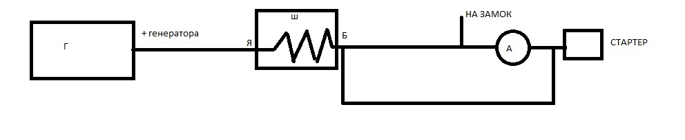

Пока готовлю кузов к покраске ... работа нудная и не очень интеллектуальная ... подумываю о замене генератора.
Возьмём крайний случай - 90 Ампер. При 2800 об/мин.
1.     90 Ампер - это сварочный ток для тройки электрода. Это даже Федот знает.
2.     1 кв. мм меди держит 7,5 Ампер. (Отдельные нудисты могут поспорить ... в зависимости от условий прокладки, рода тока, ПВ, диаметра ... может быть и 7,3 и 7,8 А. Ерунда всё это. Всю жизнь так провода прикидываю ... ни разу не ошибся). Т.е. провод нужен 12 мм.кв. Таких не бывает. 10 или 16. Но поскольку газик в жизни не возьмёт 90 А ... хватит ему и 10 квадратов.
3. Генератор - деталь довольно свободная и переделку кронштейнов вообще можно не описывать. Кто во что горазд ... лишь бы было крепко и натяжимоудобно.
4.     Ремень. Ну тут просто. Есть таблица. Проверенная практикой. По которой каждый сам себе выберет профиль ремня, их количество и диаметры шкивов в зависимости от любимых оборотов двигателя и нагрузки на подшипники помпы. Два ремня можно чуть слабей натягивать. (Для справки ... 90А умноженное на 15 Вольт ... это 1,35 киловатт).
Чтобы вы не терялись ... вот таблица:
5.    Амперметр родной только до двадцати умеет считать. А менять его не хочется. Да и толстый провод 10 квадратов в щиток тоже тянуть не охота. А выход есть.
   Переделка:
Основных идеи две ... большая и маленькая.
Большая заключается в том, что амперметр менять не нужно вовсе. И тащить под щиток приборов провода тоже не нужно.
Из РР-24 выкидываем все потроха ... на их место ... на изоляторах собираем внешний шунт. Шунт самодельный из любого нихрома ... хоть из тэна хоть из электроплитки. (У меня есть полоска 10/1 мм сечением .... шунт от старого САГа.)
Один из способов настройки:
- грузим лампочками через амперметр до показаний - 20А.
- параллельно клеммам амперметра (щиток разбирать не надо. По схеме ... "Я" на РР24 и "+" на АКБ) подключаем нихромовые проволочки пока амперметр не покажет -10А. Записываем их количество.
- добавляем лампочек до показания -20А.
- опять добавляем параллельно проволочек пока не покажет -10А.
   Всё это делается на не заведенном моторе ... поэтому аккумулятор надо периодически подзаряжать.
   Теперь мы для себя знаем, что амперметр получился 80 -тиАмперный.
20 - это 80А, 10 - 40А. Непродолжительный зашкал до 90 Ампер его не сломает.
Если таки эксплуатация покажет что слишком загрубили ... ну всегда есть возможность вернуть часть чувствительности.
Вторая идея - не удалять родной провод (Если не путаю он 4 квадрата), а параллельно ему прокладываем 6мм от "+" нового генератора до РР24  и от РР 24 до "+" стартера.  И того получаем 4+6=10 квадратов. А это 75 Ампер. При допустимом кратковременном перегрузе 20% ... 90 Ампер.Вот на схеме показаны добавленные два проводка зелёный и коричневый.
Провод "ш" родного пучка через  одноамперный диод (при необходимости. Бывает на некоторых интегралках не глохнет мотор при выключении зажигания) задействуем на интегралку нового генератора перецепив другой его конец с РР24 на катушку зажигания.
Теперь ток будет течь от генератора на АКБ через параллельный шунт. Ничего не сожгём. Внешний вид и пучок практически без изменений.
После того как провода подмотали. Всё проверили. Можно купить в магазине два метра верёвки в оболочке нужного цвета и диаметра ... выпотрошить .... и надеть оболочку на эту часть пучка. Но это не обязательно.

1.Амперметр с наружным шунтом работать не будет,для этих целей применяется миливольтметр(обычно 75mV),проградуированный в амперах
2.Если уж очень хочется,можно применить амперметр от Камаза(50А) или от К-700 (100А),внедрив его в штатный корпус - потроха у всех одинаковые,различаются калибровкой.
3.Посмотрите внимательно схему - амперметр подключен так,что показывает только баланс АКБ;нагрузка,снимаемая с генератора,идёт мимо амперметра.То есть при наличии хорошего аккумулятора и мощного генератора,который потащит всю нагрузку без разрядки АКБ мощный амперметр,собссно.и не нужен,что могу подтвердить своим опытом;на 157м давно стоит генератор 95А и штатный амперметр - всё работает,не горит
1. Амперметр с выносным шунтом работает. Проверено. Только рассчитать его практически невозможно. Проще подобрать экспериментально.
2. На газик хоть стоамперный генератор поставь ... он всё равно останется 20-амперным. Если не добавить потребителей.
3. Если добавить лампочек и механизмов ... ток увеличится ... сечения провода родного не хватит. Вот я и предложил способ как добавить ... не внося существенных изменений в конструкцию.
4. Весь ток идёт через амперметр. Весь, что выдаёт генератор.

4.Повторюсь;посмотрите внимательно схему - провод от генератора лишь коммутируется с потребителями на клемме амперметра,а ЧЕРЕЗ него подключен только аккумулятор.

 По амперметру выше тебе уже сказали :
Правильно подключенный амперметр кажет ТОЛЬКО ток между потреблятелями ( акромя стартера) и аккумом.
 То бишь - меж бортовой сетью и аккумом.
Ибо "главная верёвка" ( сопля питания , коль по аглицки ) от гены цепляется на плюсовой вывод амперметра ( туда же и все потребители, кроме, ессно, стартера)
За прибор - не очкуй.
 90 , да хоть 900 А гена означает "всего лишь" мЕньшую просадку напруги под нагрузкой ( когда всех потреблятелей, да музыку с субваффером, да гирлянду танковых фар  повесишь). в 90% случаев в качестве "побочного эффекта" - достаточный ток ( напряжение) даже для подзарядки аккума ( амперметр "в плюс") даже на ХХ мотора.
