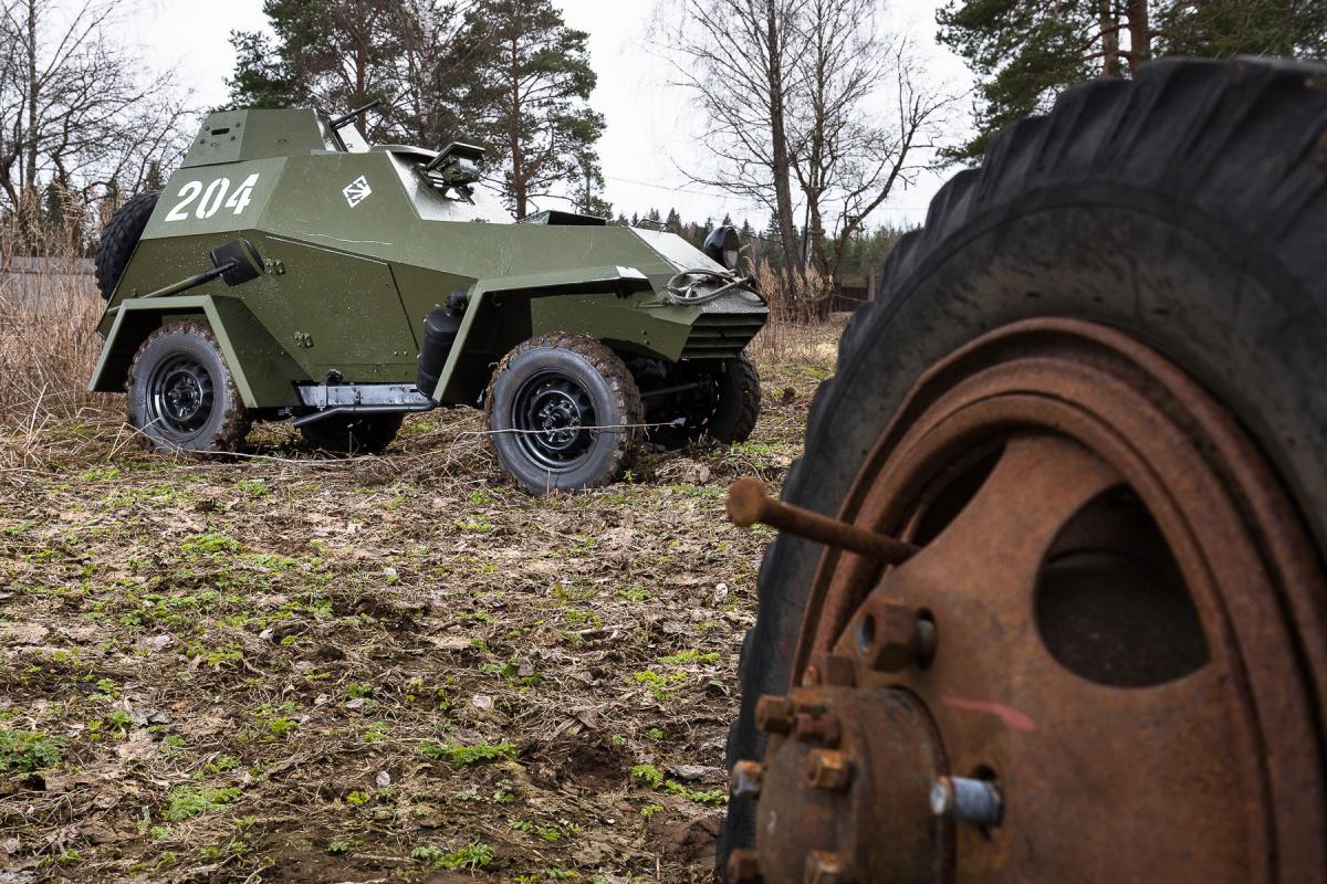

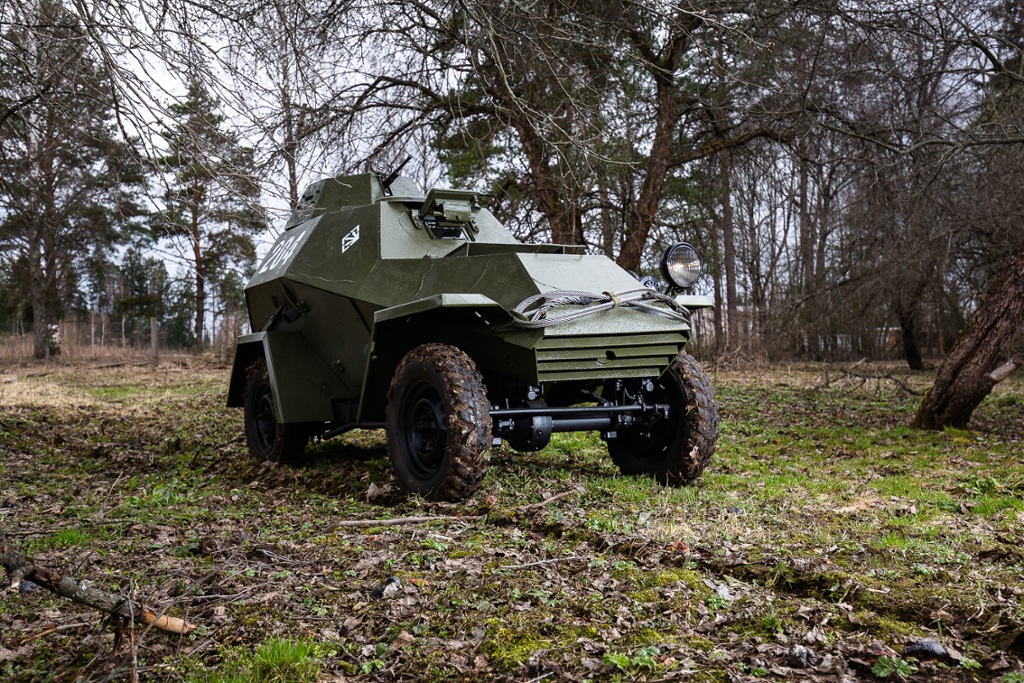

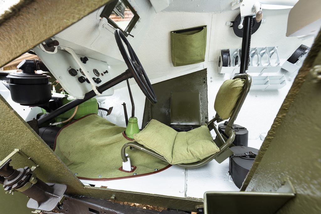

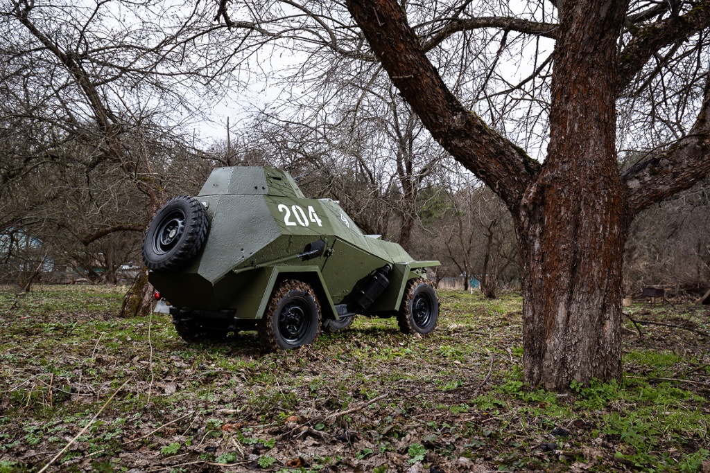

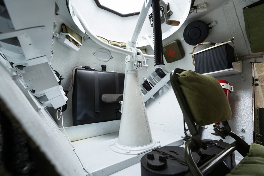

#37 Душман
Душман
  • Город:Ростов-на-Дону
Отправлено 22 Сентябрь 2016 - 22:35
Может пригодиться?!
Отличный экземпляр! Отличные фоты интерьера. Вопрос: внутри 64-й(на фото) и 64Б,кроме лючков не чем больше не отличались?
Я не знаю. Это фото копанного и востановленного БА-64 из Тверской.
