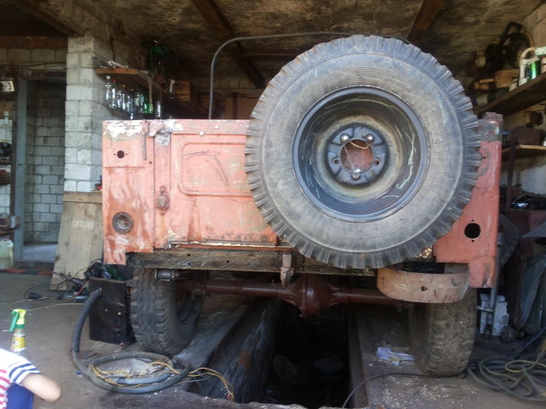

Решил воплотить крепление запаски непосредственно к борту. С сохранением функций всех остальных деталей и приспособлений. Поворотники только поставлю пониже.
Вот что получилось:
Сегодня делал. Ещё без отделочных работ.
Если кому интересно - могу подробнее описать. Всё просто и надёжно.

Пластина 12 мм. Такая была под рукой.
Что укреплён борт ты догадался. Я уж надеялся поиздевается народ, что Боря к жестянке запаску прикрутил.
- срезал верхние кронштейны, аккуратно "подсветив" болгаркой
- вставил внутрь уголок 50/50*5. И кронштейны приварил прямо к нему.
- родная рояльная петля намертво заржавела. Вырезал нафик. Приварил по низу такой же уголок 50/50*5
- укрепил родные петли. Благо уже есть к чему варить. Если надо ... поставлю третью. Совсем крепкую.
- ну и вертикально вставил уголок 50/75*6
- приварил там три бобышки под шпильки.
Сперва сделал совсем без плиты ... не понравилось. Плиту отнёс на 60 мм от борта (из-за ручек-закрывашек).
Фото  вот:
Изначально переходная плита имела другую форму ... потом вмешалась мистика ... пришлось изменить.
Сообщение отредактировал Муж Долговой: 27 Август 2016 - 01:48
Фото  вот:
Сперва переходная плита имела другую форму ... потом вмешалась мистика ... пришлось изменить.

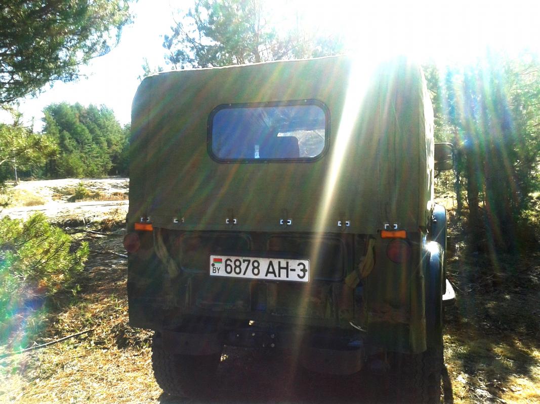

Может и нет. В любом случае меньше веса человека ... запаска и усиление. А борт на буферах человек становится и не ломает. Двигаться если очень уж нужно с открытым ... ну запаску можно открутить на это время. А цепи не хотелось бы ... номер будут перекрывать. Не досталось мне заднего американца. Как раз тогда в ГАИ закончились.
Зато у меня номер близких родственников газика .... 93-20

Был бы борт от ашки точно без цепей обошелся...Но теперь все на цепях мне нравится.....Я крышка на борту вааще не нужна... У меня борт без неё Так даже лучше получилось...
Понял что не так....... буфера не прикручивались.... углы кузова снизу,надо резать иначе буфера или как их там, на что борт ложиться не встанут.....Углы снизу  у лодки широки.Потому и не ясно разойдётся запаска с буфером или нет.. Надо было померить.... Чтоб потом не переделывать..
Прикрутил ... померил. Всё проходит с запасом. Прогрыз отверстия под поворотники. Номер прикинул.
Заодно идея появилась ... переставить колёсные шпильки пониже ... до упора в буфер ... если долго борт не собираюсь открывать ... опорная плита толстая ... пару лишних дырочек её не ослабят

Отправлено 28 Август 2016 - 18:48
Переустановил на 12 см ниже. Функционал фаркопа остался.
Возвращается наверх переустановкой всего одной шпильки

Тут одно колесо в сборе поставить на штатное место мне в лом. А учитывая, что на рыбалку ездит нас компания, то все десантируются через задний борт. Выхожу как швейцар, открываю.  :D
Раз дурная голова рукам покоя не дает, подскажу идею.
Разрезать крышку заднего борта и сделать ее открывающейся. А внутри организовать место для хранения инструмента, ЗИПа и прочего.
Задний борт у меня цепи, закутаны в чехле из того же материала что и тент. Прыгать можно смело на заднем борту!
Думал. Идея не нова. В УАЗе так сделано.
Если уж совсем нужно будет ... прорежу пол ... вставлю ящик большой с крышкой вровень пола.
Примерно здесь
За дурную голову получишь отдельно ... но потом.
А куда запаску по-твоему?
Я ж шутя. Извини, коль обидел.
Я б оставил на штатном месте.
По поводу ящика. А хватит ли места между полом и карданом?
Понимаю, рама самодельная.
