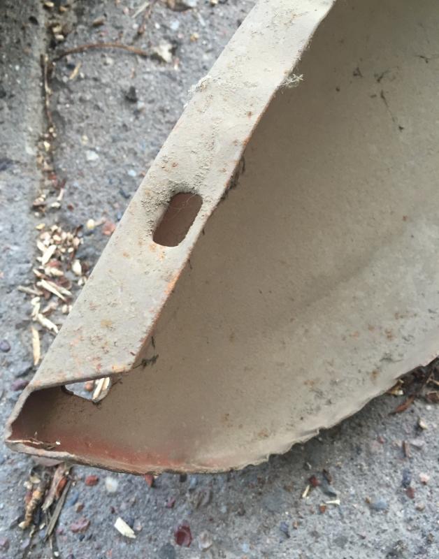

Борты перевареные, а на крыле померить нельзя правильно. У всех четырёх моих задних крыльев размер  отличается на 30 мм и более.
Может у кого близко померить на борту эти два размера. По центрам окружностей. С точностью +/- 5 мм хотябы.
Выручайте, пожалуйста.

Я взял три крыла и измерил расстояное между интересующими отверстиями.
Зеленое - выштамповку под запаску " застучали" и поэтому, думаю - его потянуло. На нем - 950мм.
Белое и красное - оригиналы, красное в груте заводском ( отдали с одной из машин. И отверстия на нем - правильные. Так вот на нем - 988 мм.
На песочном - родная краска, но ставилось - 985мм.
Еще где то пару крыльев лежит - лень искать..

Есть такой чертеж
Размер 1 примерно 200 мм
Размер 2 по центам отверстий 971 мм, но они не на одном уровне (размер горизонтальный)
Размеры снимал сам для изготовления ремкомплекта.
