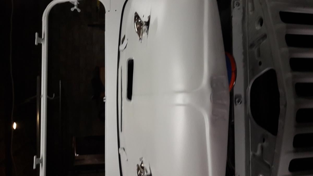

Строю новый 69А.
Двиг 4D56,АКПП Паджеро2 ,мосты редукторные,передний перечулкован,ГУР,ВУТ паджеро2,рама Уаз469.

Строю новый 69А.
Задумка интересная,не жесковат будет?Фоток скромненько..Ашка по ходу?

Это не окончательно Дим,фото пока так,я не фотограф,будут ещё.Ашка не жёстко уже проверено.
