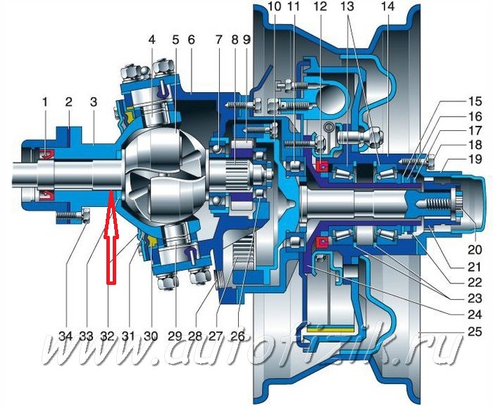

#37 karlsons
karlsons
    Новичок
  • Больше года в клубе
  • Pip
  • 23 сообщений
  • Город:Владивосток
  • Интересы:авто, радиотехника
Отправлено 05 Ноябрь 2016 - 12:26
Продолжаем разговор.
Здравствуйте, Уважаемые.
Учтя все пожелания и замечания во соединил ШО с ПК и получились ШОПК.
Всё отстроилось в принципе не плохо,вернее хорошо.
Для дальнейшего собирания моста приобрёл вот такие привода.
Но вот возник один вопрос.
Нужно ли запрессовывать втулку, как указано на картинках стрелкой.
Ведь на заводе их похоже не запрессовывают в это место.
А на приводах эти места про шлифованы  и втулка в корпус ШО сама просится.
Так вот впрессовывать эту  втулку или нет?
КАК ВЫ ДУМАЕТЕ УВАЖАЕМЫЕ?
Сообщение отредактировал karlsons: 02 Декабрь 2016 - 15:01
#38 gazonchik1969
gazonchik1969
  • 1 690 сообщений
  • Город:Комаягуа
  • Интересы:Охота
Отправлено 05 Ноябрь 2016 - 18:44
А на приводах эти места про шлифованы  и втулка в корпус ШО просится.
КАК ВЫ ДУМАЕТЕ УВАЖАЕМЫЕ.
надо втулить. иначе, шат, в механизме - великоват.   установил, осадил, развернул...однако лучшее - в станочке раскатать(мечтЫ и мЕчты...)). пы.сы. материал втулок ,настоячий - на грани исчезновения. будь бдителен.
#39 Mr.Fix
Mr.Fix
  • 781 сообщений
  • Город:Бугульма
Отправлено 05 Декабрь 2016 - 19:53
Там нет места посадочного... До токаря сносить?
