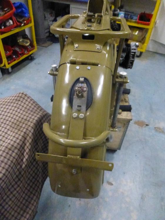

Отправлено 22 Сентябрь 2016 - 21:08

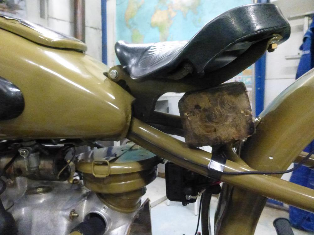

Заднее крыло.
Прикрепленные файлы

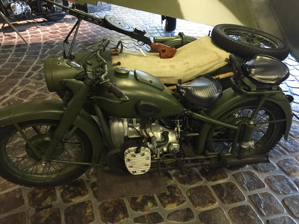

Кстати, во время ВОВ М-72 служили в разведке, но больше всего в Бронетанковых частях. Отсюда три штатных лопаты на мотоцикле - ведь экипажу танка нужно было сначало подготовить капанир, а уж потом гнать туда танк. И основное вооружение мотоцикла - пулемет Дектярева!
Но по вооружению встречались различные варианты!

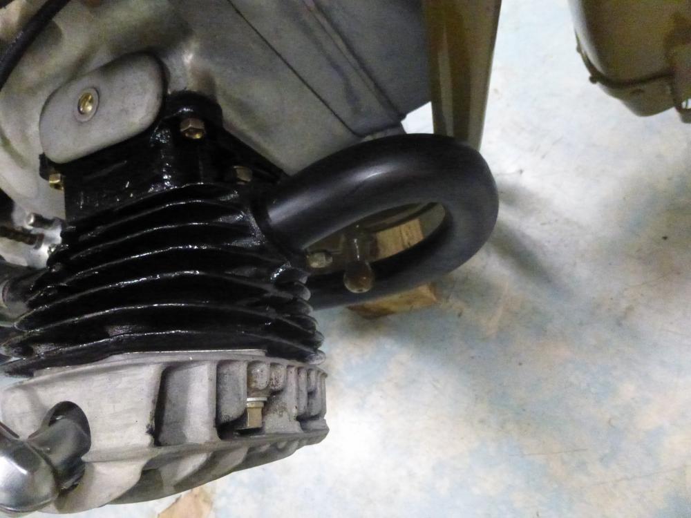

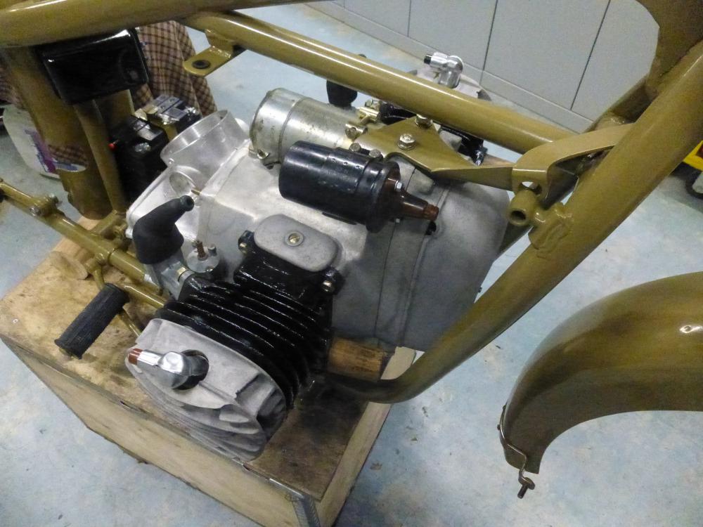

Начали сборку моторчика.
Кстати главная тайна этого мотора - как вытащить - вставить коленвал?!
Так вот! Шпонкой вверх!
Ни переворачивать колено, ни снимаить маслоотражающие шайбы не надо! Просто поставить колено шпонкой вверх и все выходит! ;)

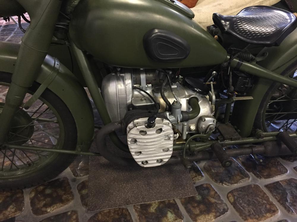

Отправлено 22 Сентябрь 2016 - 21:36
Моторчик собрали

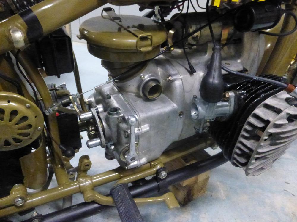

#25 трубогиб
трубогиб
  • Город:Санкт-Петербург
Отправлено 22 Сентябрь 2016 - 21:38

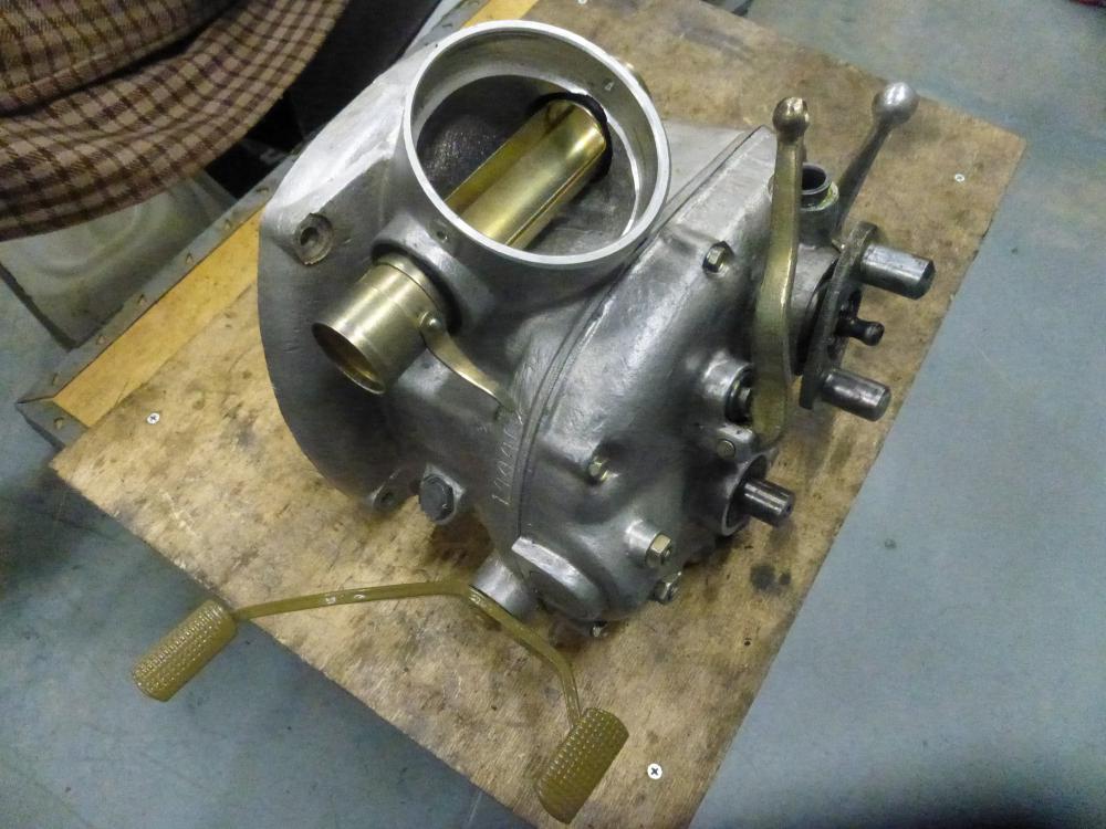

Собираем дальше

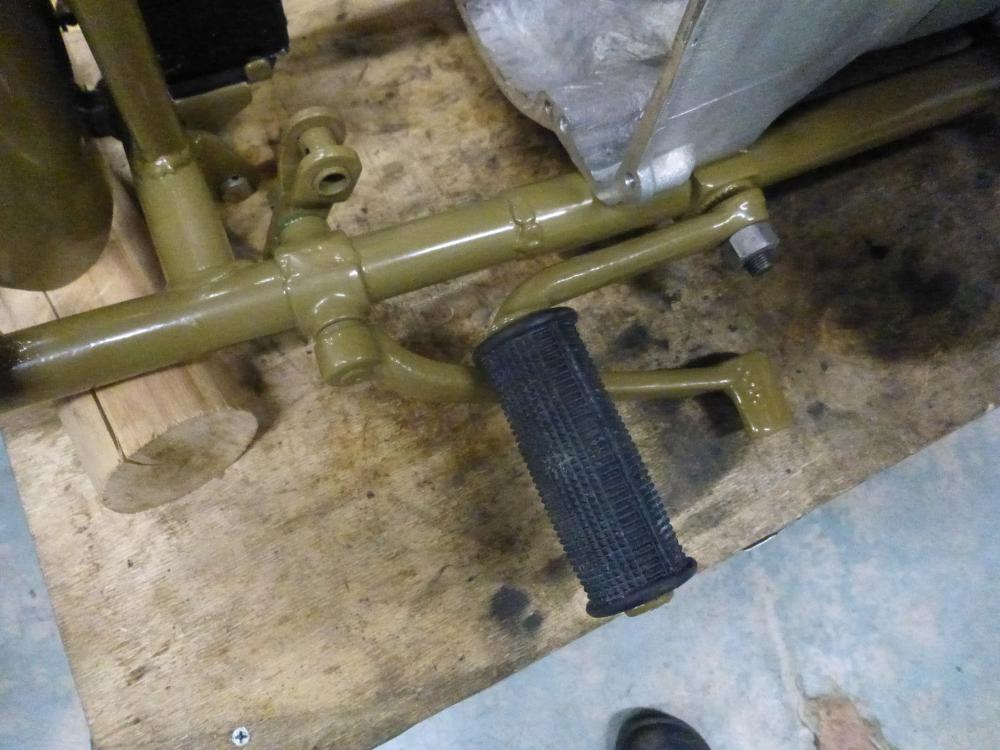

#26 трубогиб
трубогиб
Отправлено 22 Сентябрь 2016 - 21:47

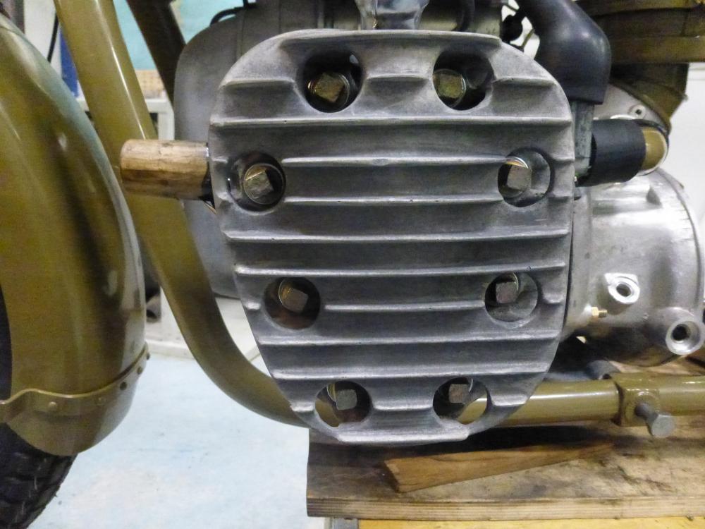

Кстати, в фильме "Берегись автомобиль" снималось три разных мотоцикла. Это видно по крышкам цилиндров и по ступицам.

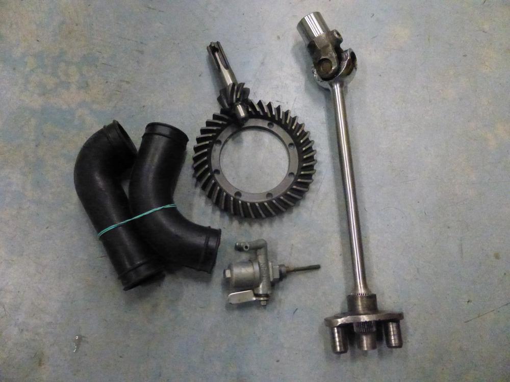

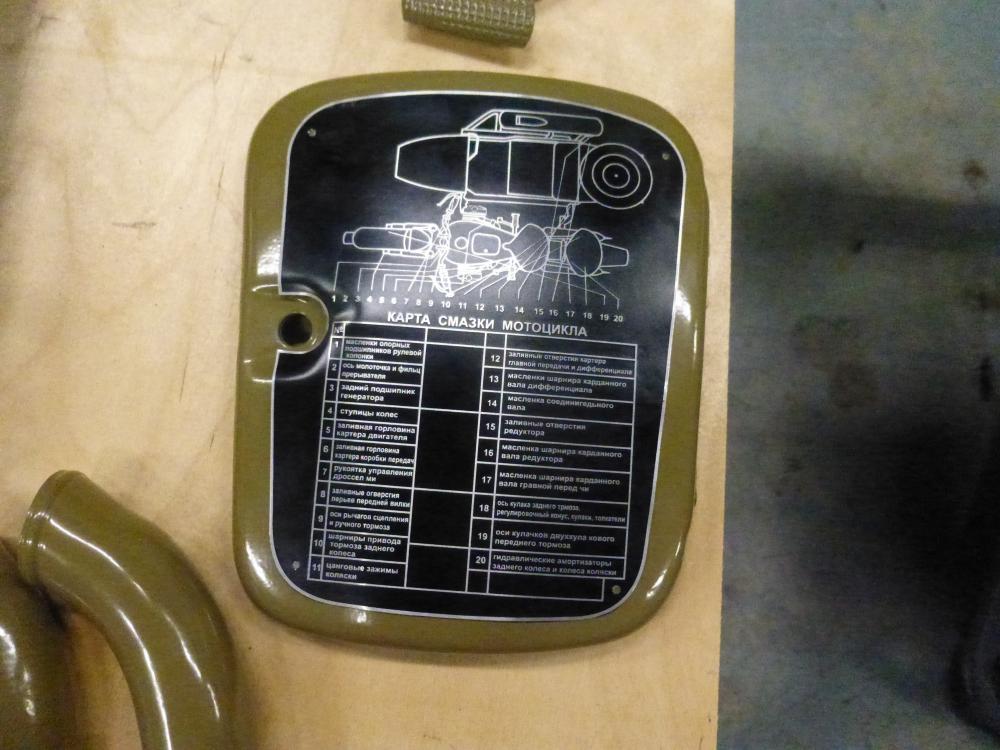

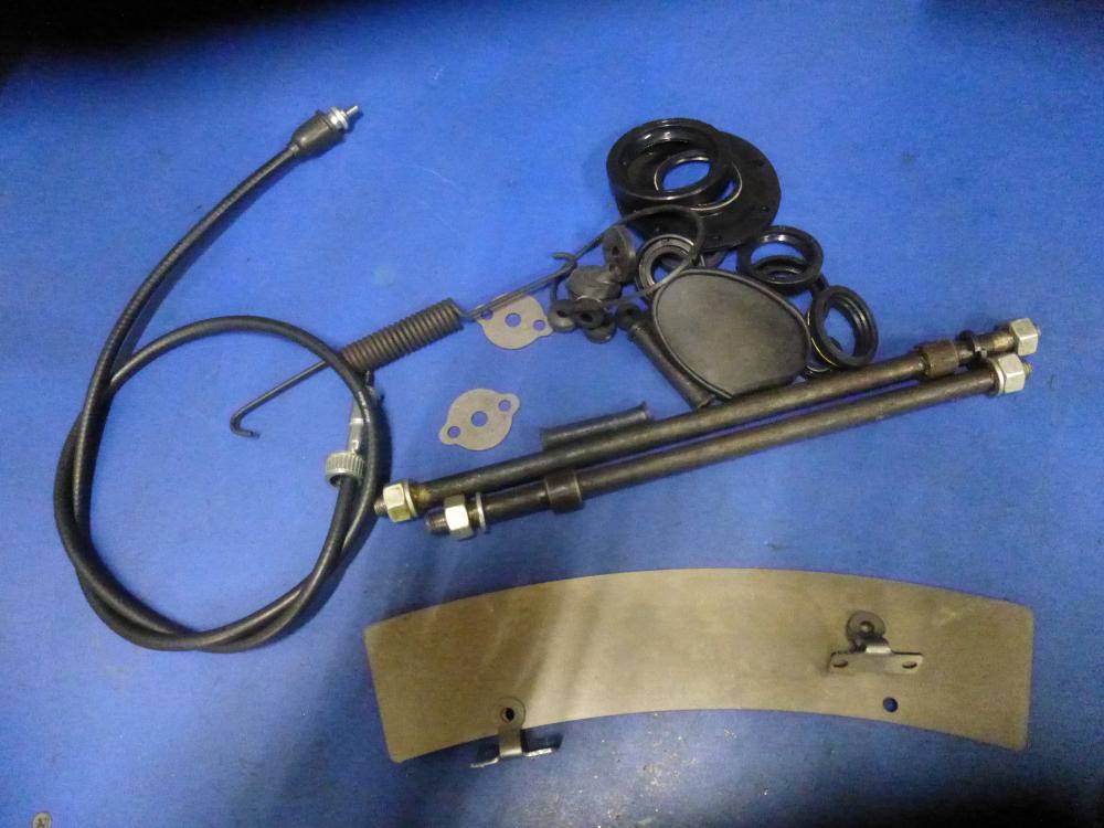

Кое-чего докупил.
Прикрепленные файлы
  • Прикрепленный файл  image.jpeg   91,42К   0 Количество загрузок:
  • Прикрепленный файл  image.jpeg   92,78К   0 Количество загрузок:

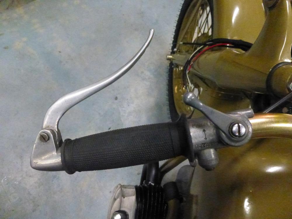

#28 трубогиб
трубогиб

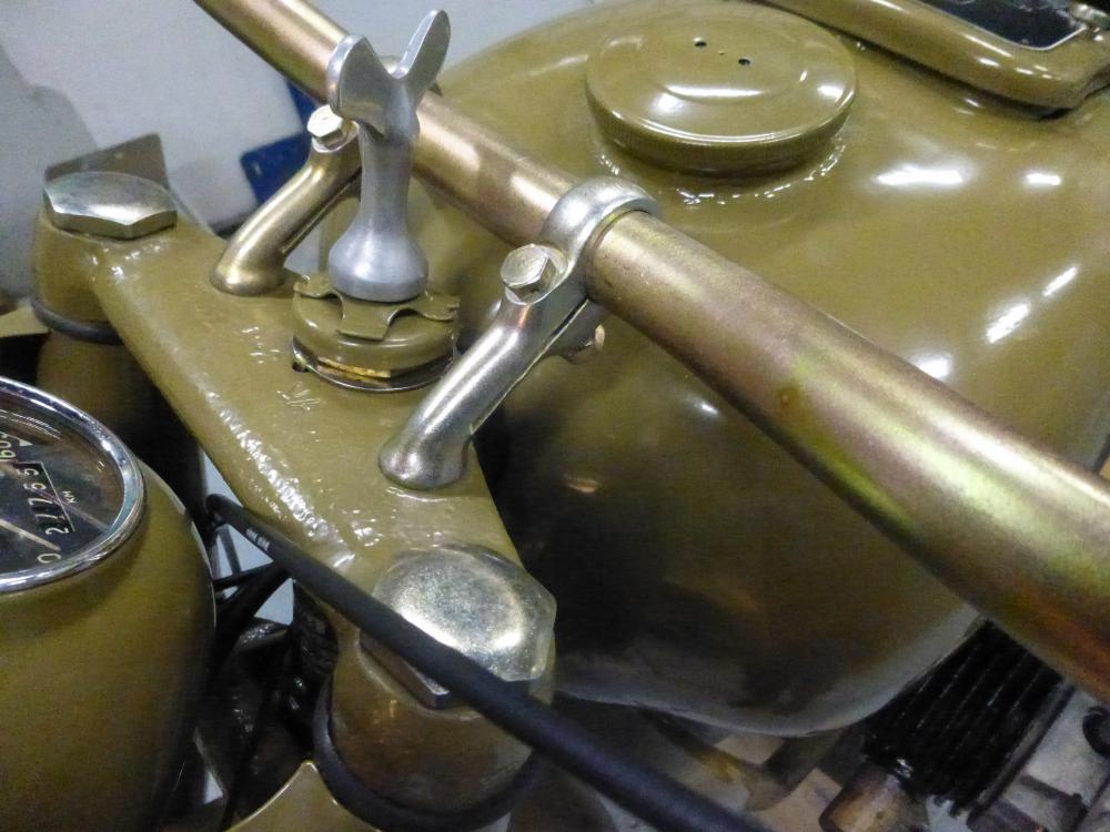

Отправлено 22 Сентябрь 2016 - 21:56

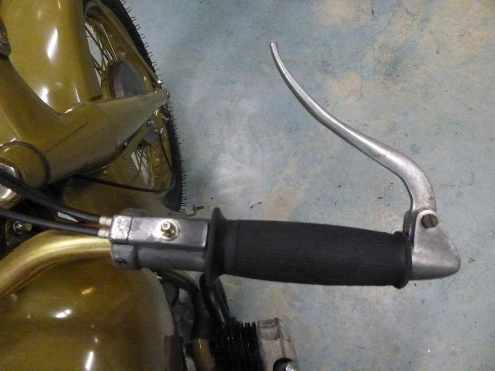

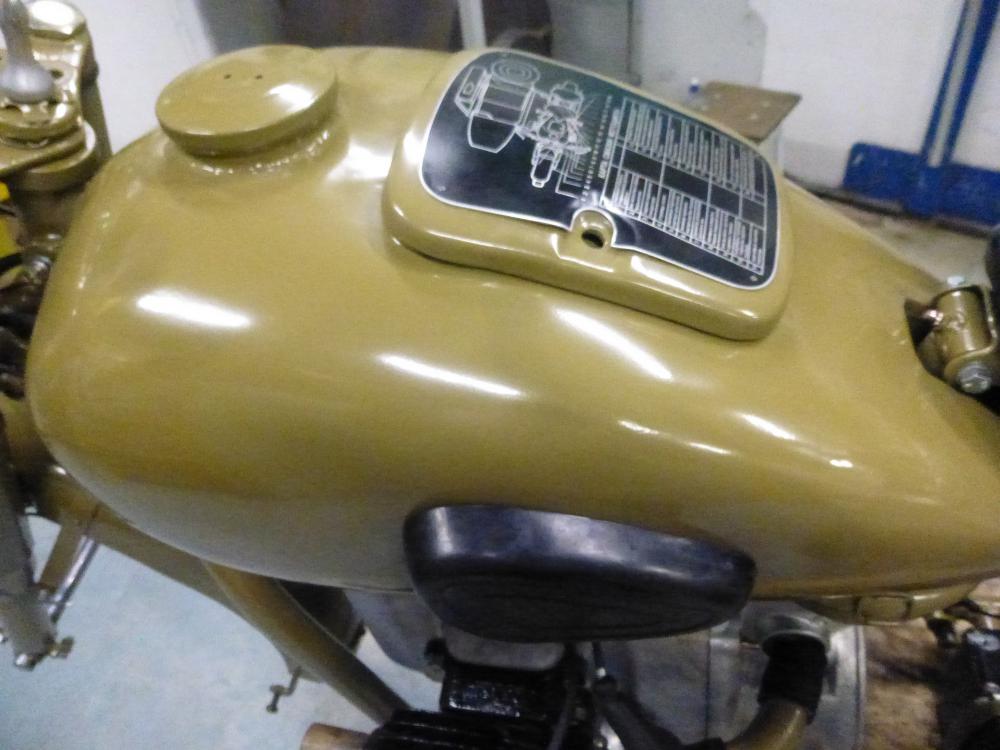

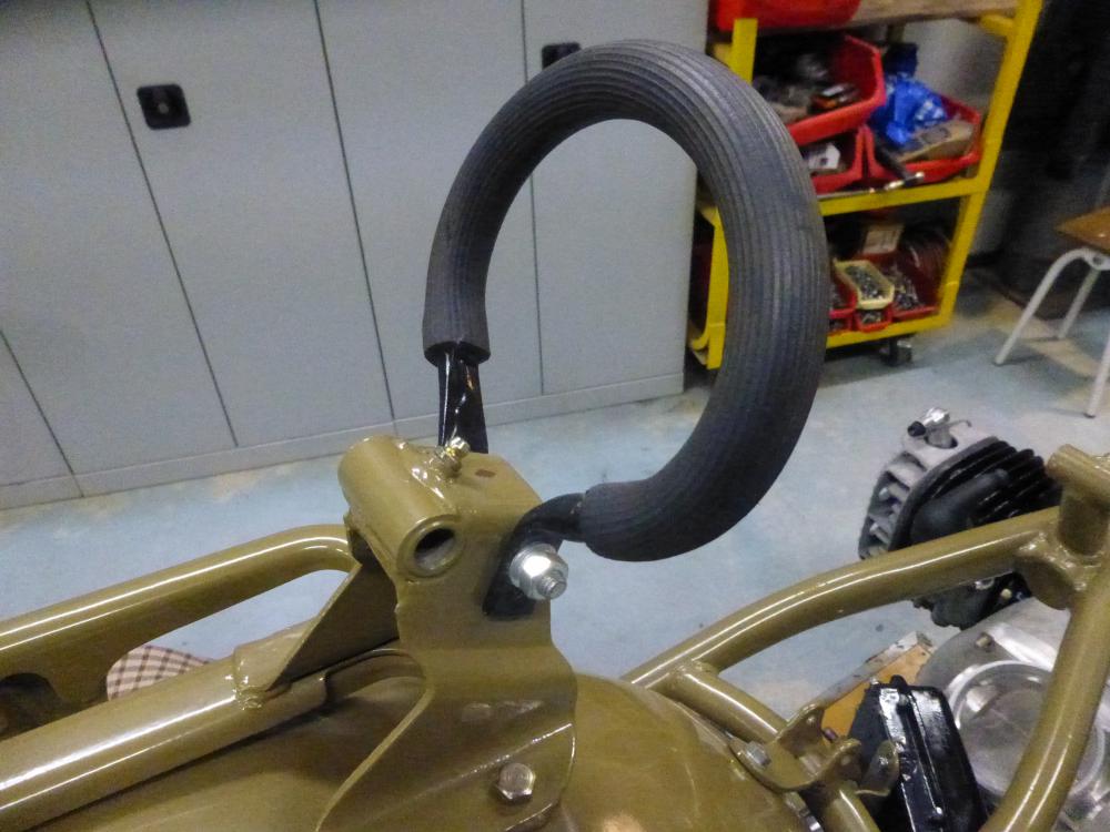

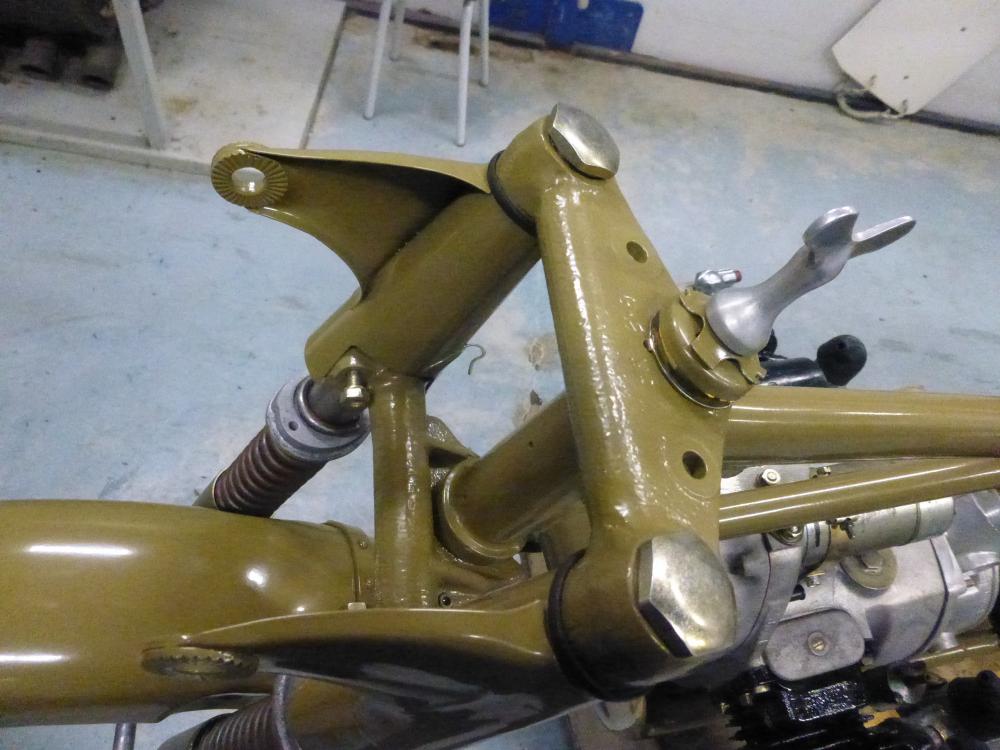

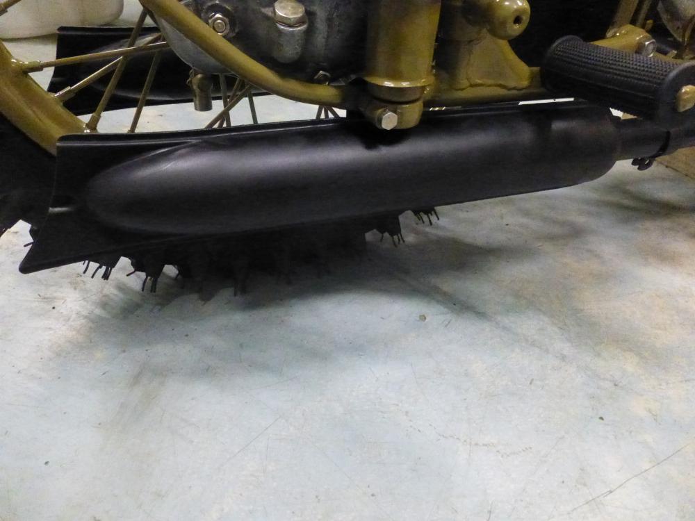

Строим дальше.
Прикрепленные файлы
  • Прикрепленный файл  image.jpeg   109,66К   0 Количество загрузок:
  • Прикрепленный файл  image.jpeg   70,21К   0 Количество загрузок:
  • Прикрепленный файл  image.jpeg   103,26К   0 Количество загрузок:
  • Прикрепленный файл  image.jpeg   63,13К   0 Количество загрузок:
  • Прикрепленный файл  image.jpeg   100,11К   0 Количество загрузок:
  • Прикрепленный файл  image.jpeg   68,96К   0 Количество загрузок:
  • Прикрепленный файл  image.jpeg   98,78К   0 Количество загрузок:
  • Прикрепленный файл  image.jpeg   109,45К   0 Количество загрузок:
  • Прикрепленный файл  image.jpeg   99,82К   0 Количество загрузок:
  • Прикрепленный файл  image.jpeg   89,73К   0 Количество загрузок:
  • Прикрепленный файл  image.jpeg   103,41К   0 Количество загрузок:
  • Прикрепленный файл  image.jpeg   105,12К   0 Количество загрузок:
  • Прикрепленный файл  image.jpeg   64,85К   0 Количество загрузок:

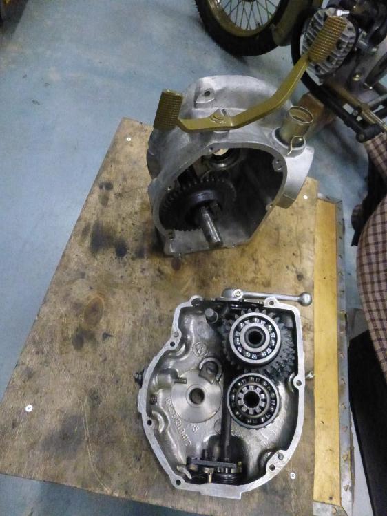

#30 трубогиб
трубогиб
Отправлено 22 Сентябрь 2016 - 22:10

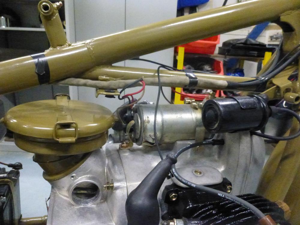

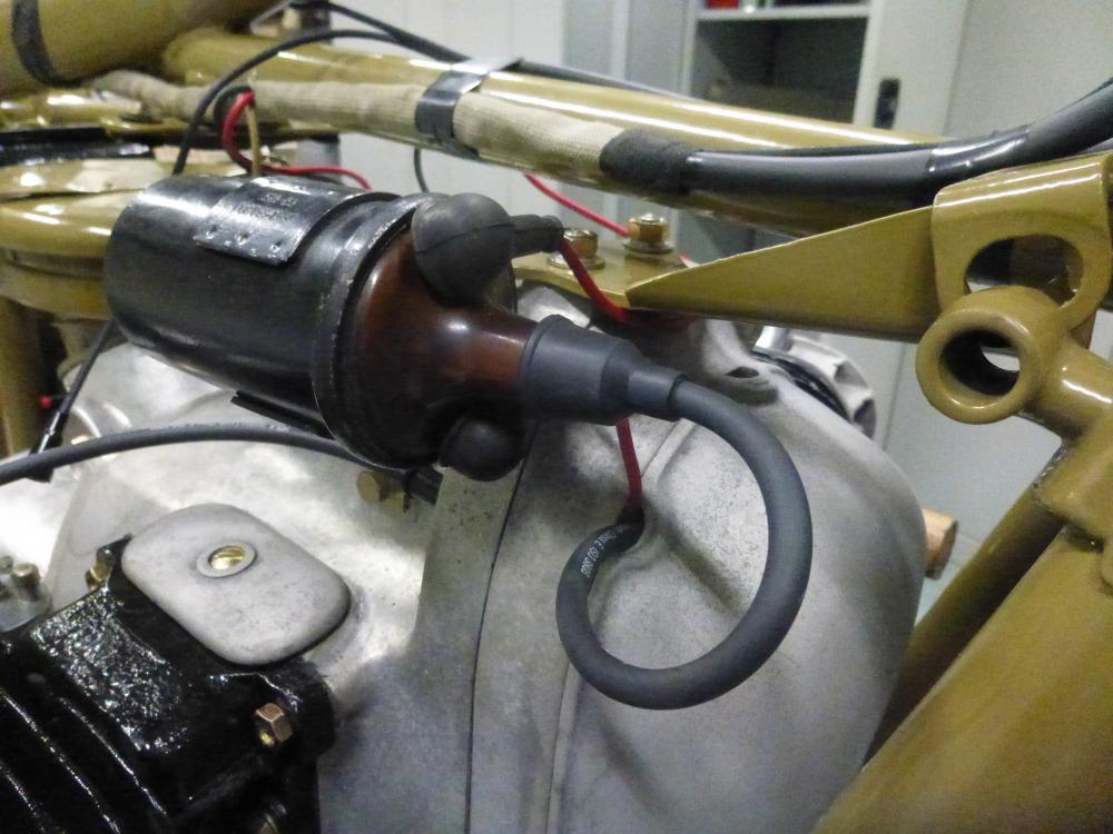

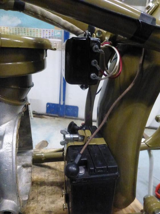

#31 трубогиб
трубогиб
Отправлено 22 Сентябрь 2016 - 22:14
При раскладке проводки выяснил, что у этого мотоцикла по корпусу идет плюс!
Прикрепленные файлы
  • Прикрепленный файл  image.jpeg   54,39К   0 Количество загрузок:
  • Прикрепленный файл  image.jpeg   106,57К   0 Количество загрузок:
  • Прикрепленный файл  image.jpeg   113,75К   0 Количество загрузок:
  • Прикрепленный файл  image.jpeg   66,67К   0 Количество загрузок:

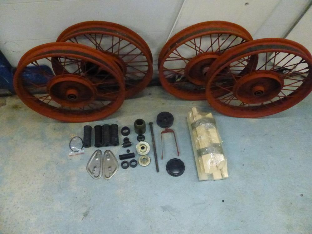

#32 трубогиб
трубогиб
Отправлено 22 Сентябрь 2016 - 22:26

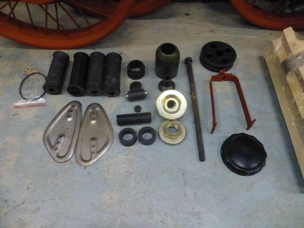

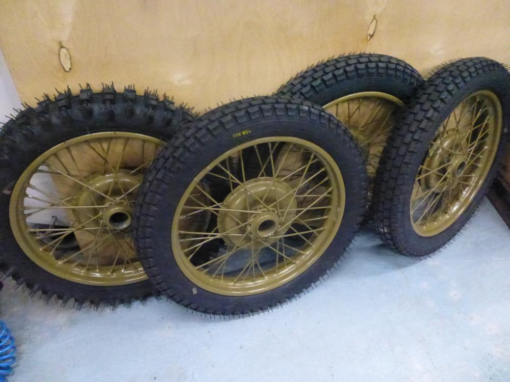

Кое-чего докупил
Колесики отпесочили, покрасили и собрали......, как выяснилось позже в металолом, но все по порядку! ;)

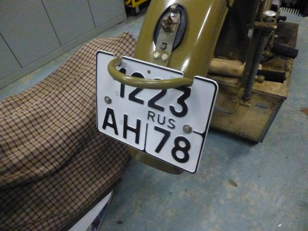

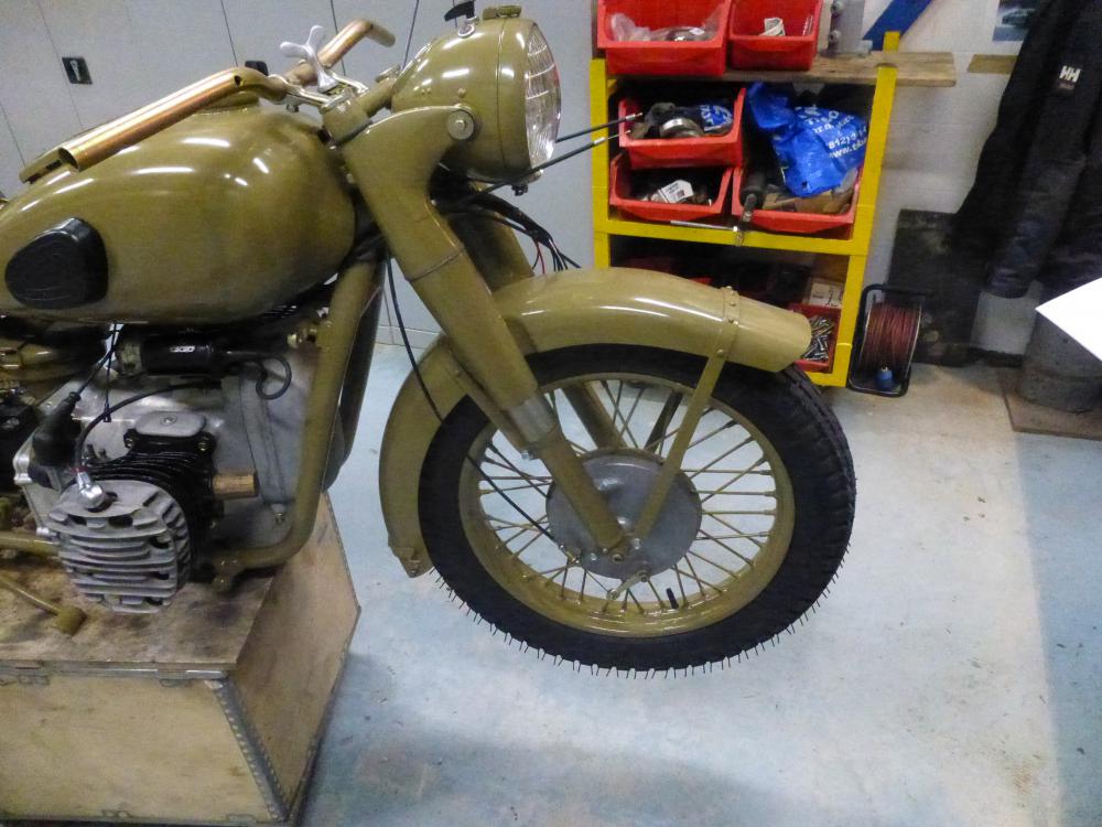

#33 трубогиб
трубогиб

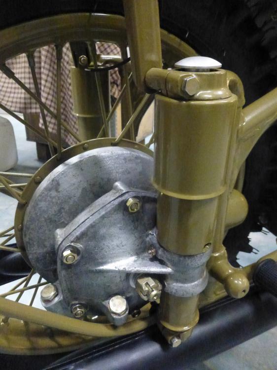

Отправлено 22 Сентябрь 2016 - 22:57

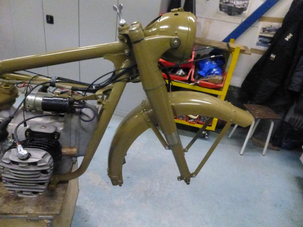

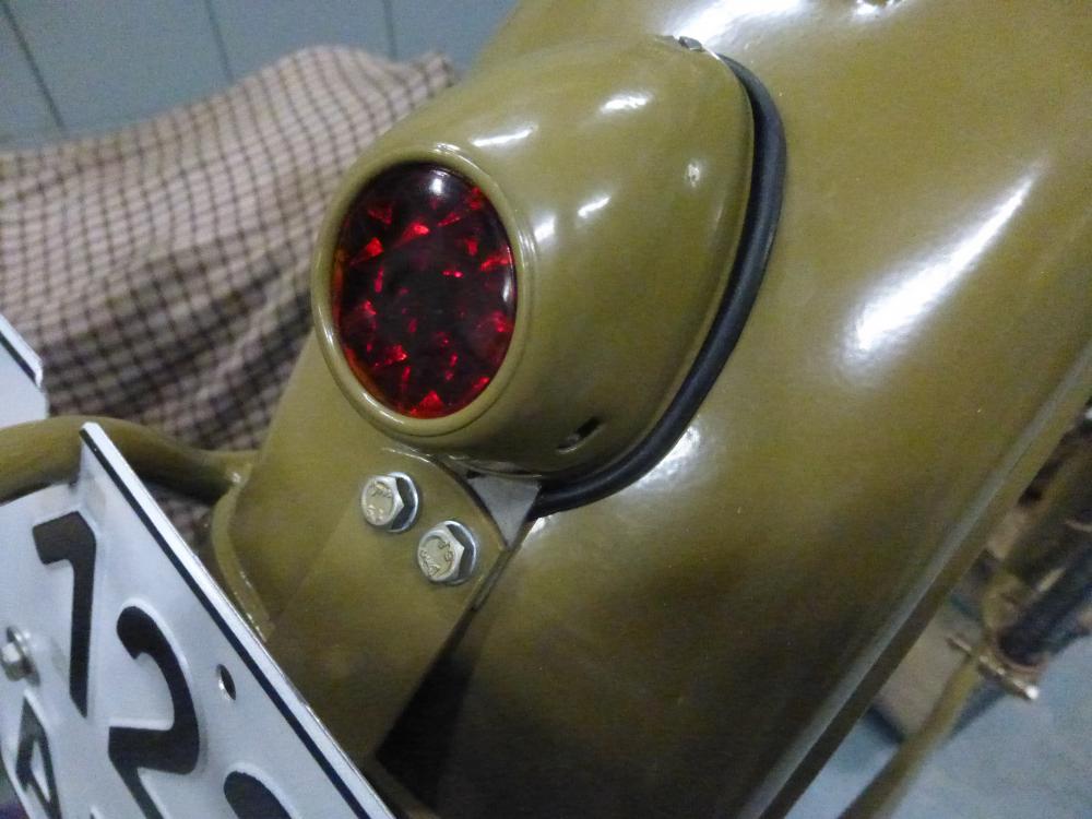

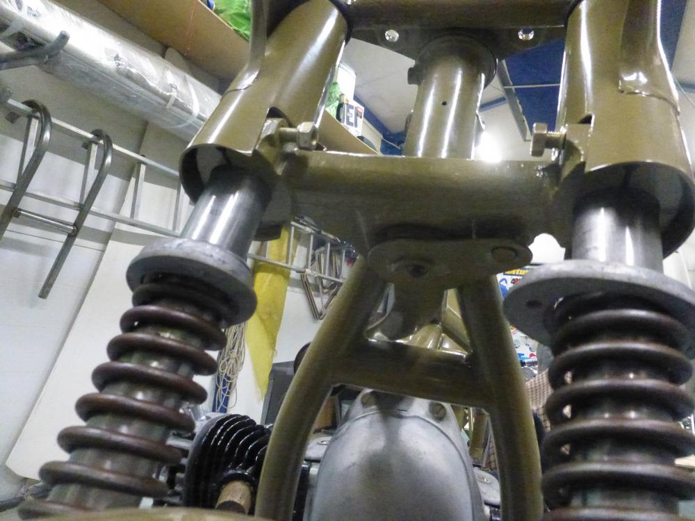

Передняя вилка готова. Задний катафот.
Прикрепленные файлы
  • Прикрепленный файл  image.jpeg   105,2К   0 Количество загрузок:

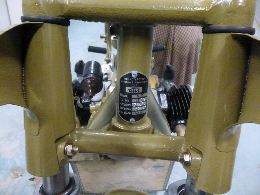

  • Прикрепленный файл  image.jpeg   101,37К   0 Количество загрузок:
  • Прикрепленный файл  image.jpeg   94,02К   0 Количество загрузок:

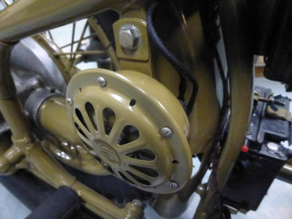

#34 трубогиб
трубогиб
Отправлено 22 Сентябрь 2016 - 23:02
Нашел стекло с линзой. Сборка продолжается.

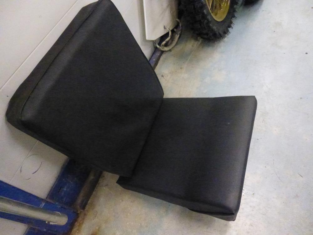

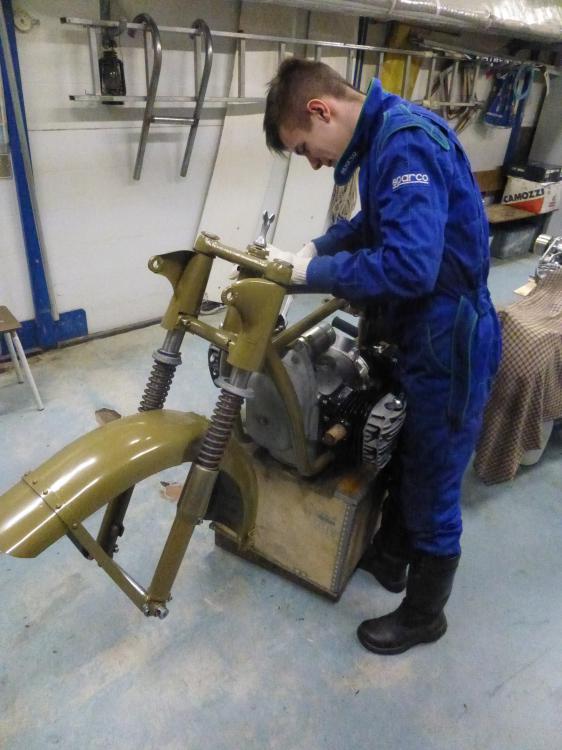

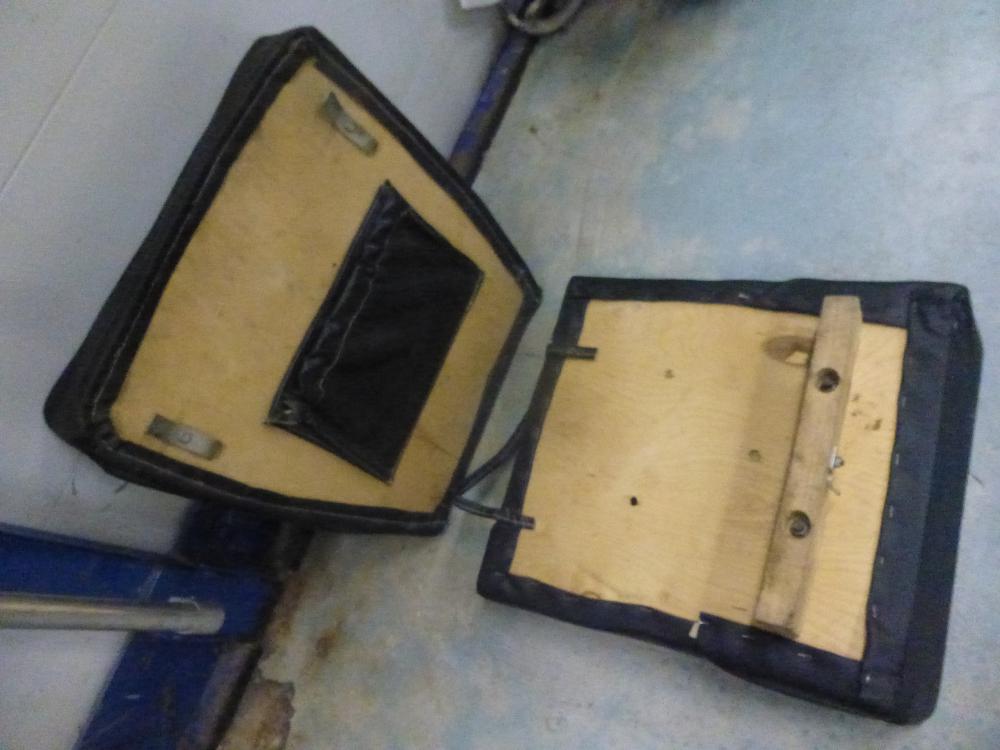

#35 трубогиб
трубогиб
Отправлено 22 Сентябрь 2016 - 23:12
Сидушка в коляски отсутствовала напроч. Поискав и ничего не найдя в интернете, я тупо позвонил в Ирбит в отдел продаж запчастей и спросил - а не завалялось ли у них на складе сидушка в коляску 1943 года выпуска? :)
И вуаля! За 3500 рублей ЗАВАЛЯЛАСЬ !!!! :)

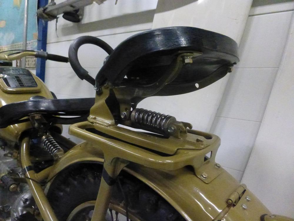

#36 трубогиб
трубогиб
Отправлено 22 Сентябрь 2016 - 23:14

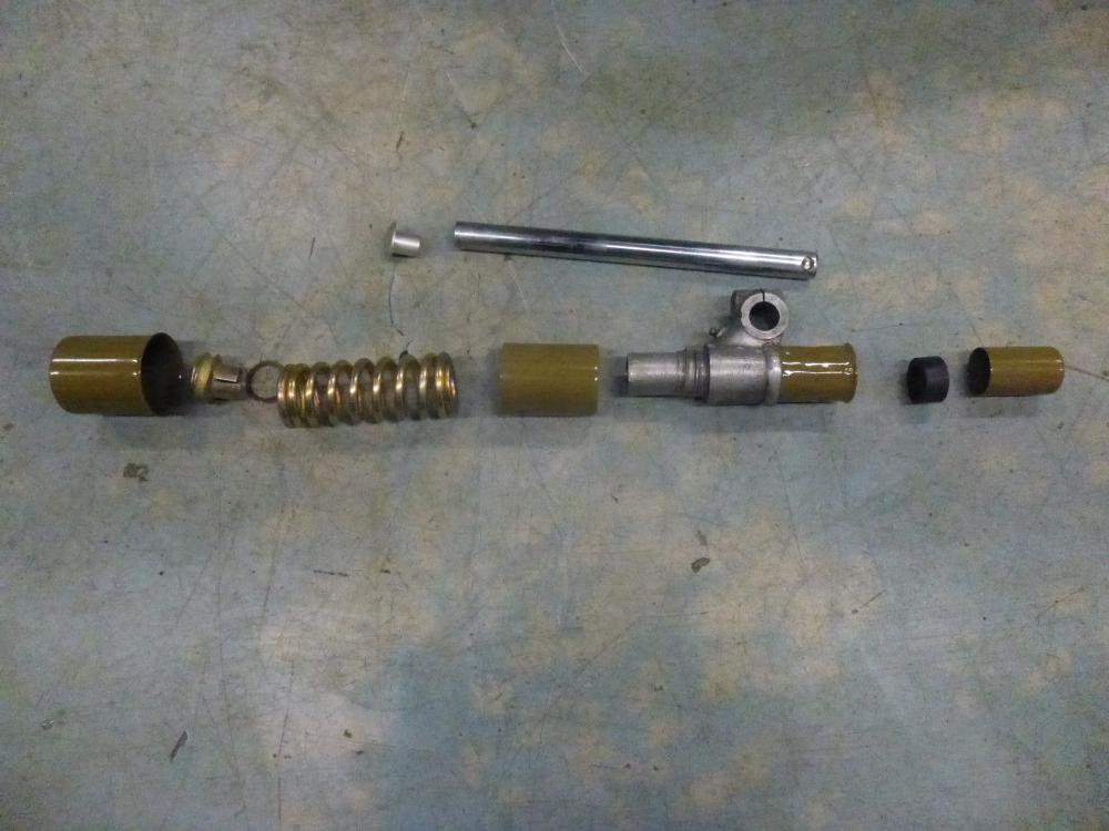

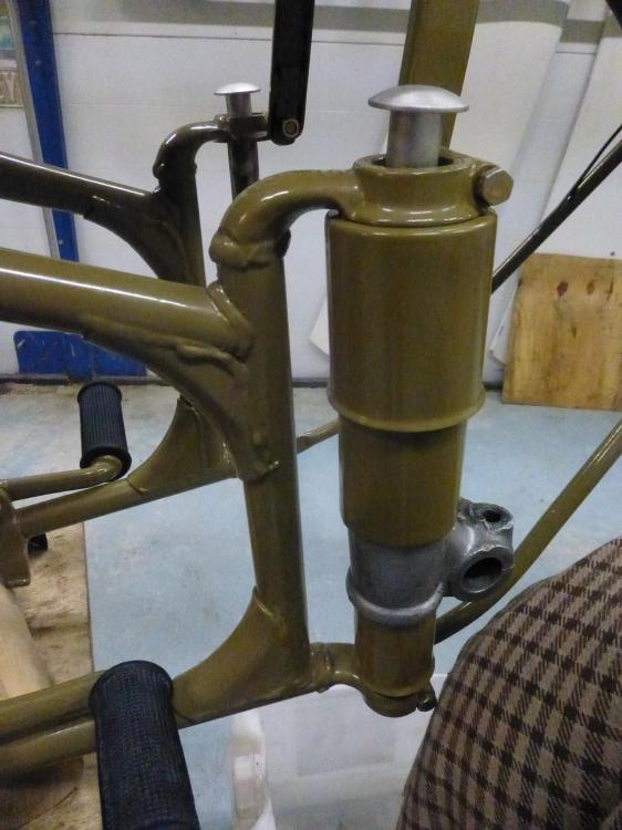

Задний амортизатор
Прикрепленные файлы
  • Прикрепленный файл  image.jpeg   87,65К   0 Количество загрузок:
  • Прикрепленный файл  image.jpeg   66,16К   0 Количество загрузок:

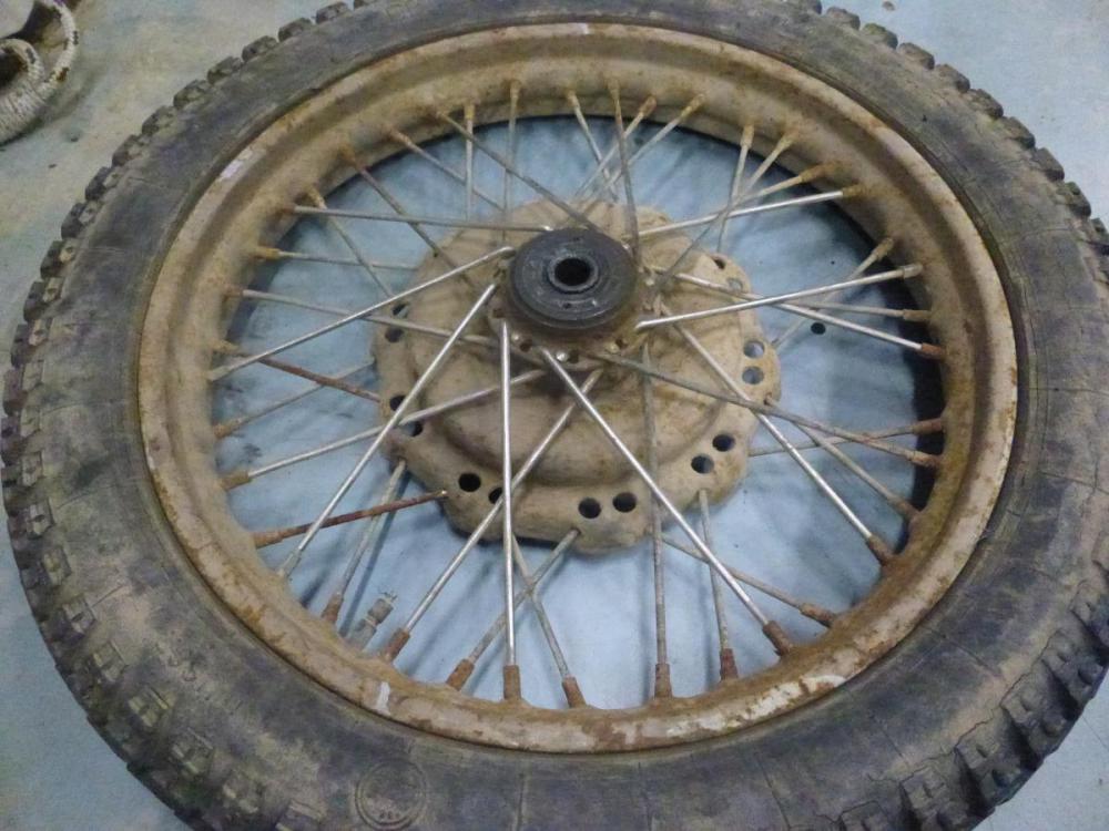

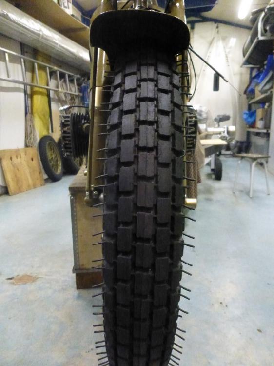

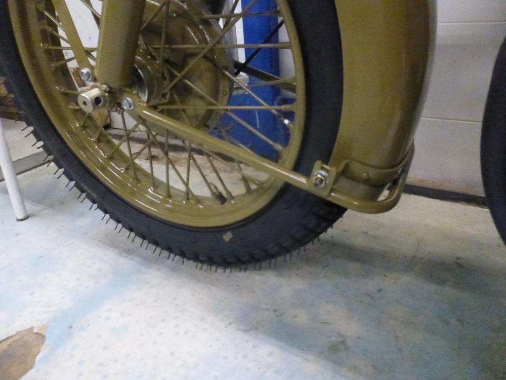

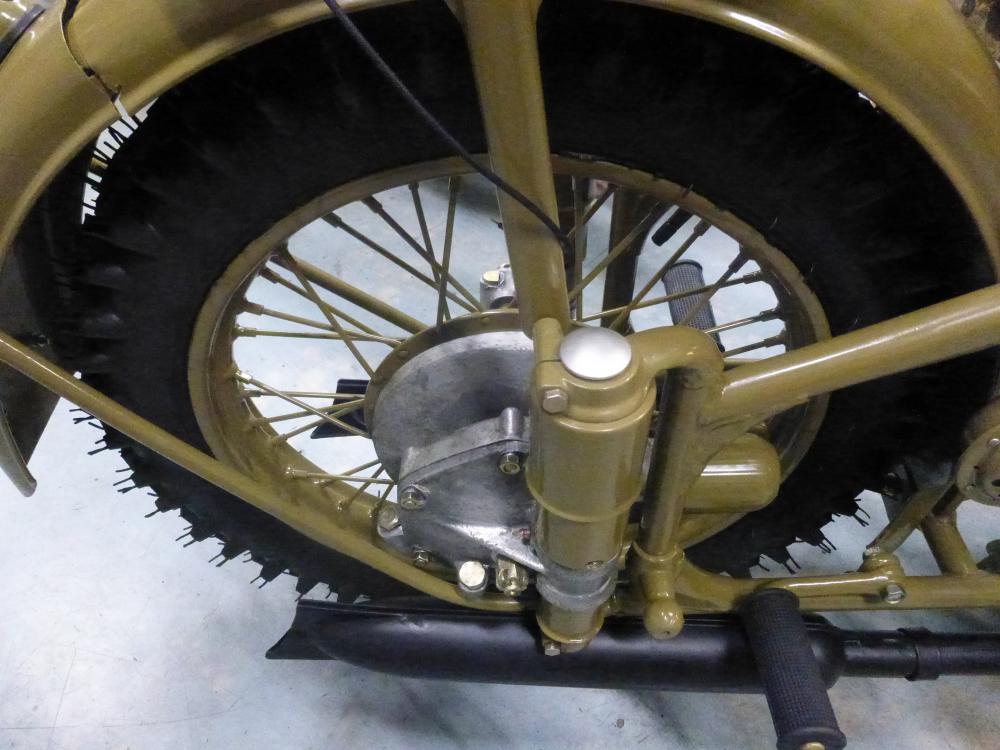

Отправлено 22 Сентябрь 2016 - 23:30
Поставили переднее колесо. Встало почему-то криво. Сначало думал, что есть какие-то не извесные мне регулировки. Но регулировок не было. Когда заднее колесо вообще отказалось вращаться стало понятно, что с колесами "тарелочка" меня нае..... (Обманули)! :(

#38 трубогиб
трубогиб

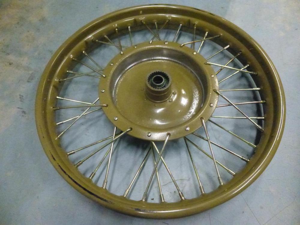

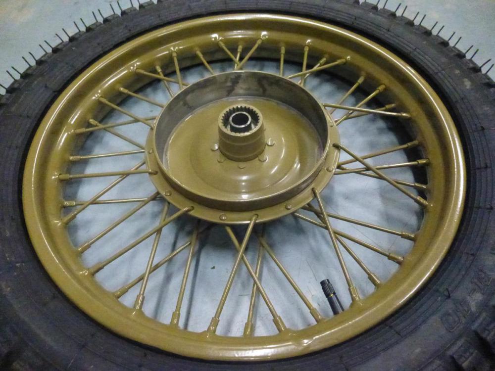

Отправлено 22 Сентябрь 2016 - 23:37

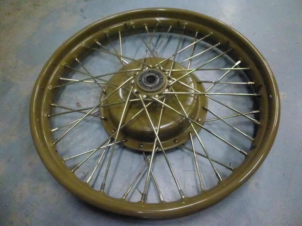

Правильные колеса для моего мотоцикла под 43-й год - "тарелочки"
Ступица в виде тарелки, редуцированные спицы (обжатые в середине), обода с четырьмя замятинами (от проворота камеры)
Прикрепленные файлы
  • Прикрепленный файл  image.jpeg   102,46К   0 Количество загрузок:
  • Прикрепленный файл  image.jpeg   102,27К   0 Количество загрузок:

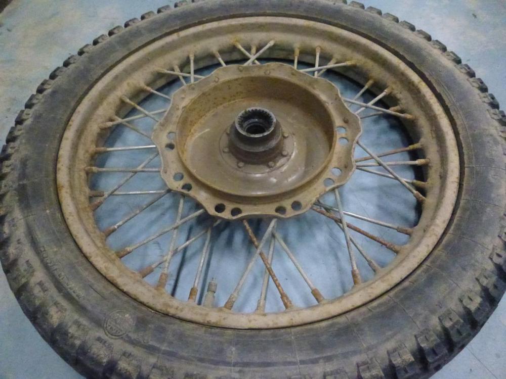

Отправлено 22 Сентябрь 2016 - 23:41
С 50-х годов пошли так называемые "ромашки".
Штамповонная ступица в виде цветка, равнотолщинные спицы, на ободе нет насечек от проворота камеры.

Отправлено 22 Сентябрь 2016 - 23:55
А мне, пользуясь моей некомпетентностью на тот момент, засрали голову и предложили сильно съекономить.
Типа они сами мне соберут колеса, да так что я от оригинальных "тарелочек" не отличу!
При сборке мотоцикла я отличил сразу!!! - колеса не крутяться!!! Как тут не отличить?!
Подтвердилась пословица - скупой платит дважды! Пришлось опять заниматься поиском и сборкой "правильных" колес.
А здесь граждане во с этого ресурса http://avtomoto1.storeland.ru ободрали на токарном станке "ромашки" насверлили дырок под спицы и собрали колеса. А ума не хватило что произошло смещение влево на 20 мм и спицами это не вытянешь!
Пысы. Этот интернет магазин все детали прислал без нареканий. С колесами тоже, почти разобрались (в результате).
