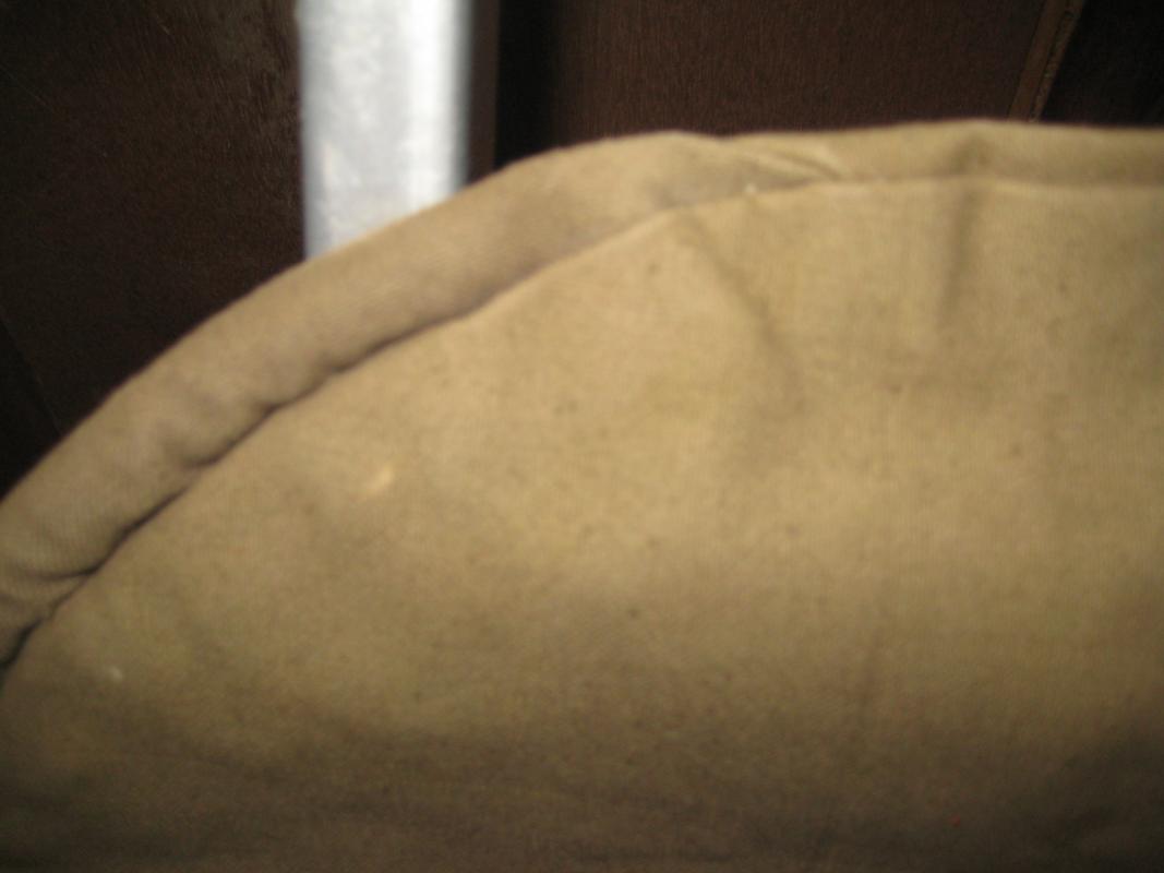

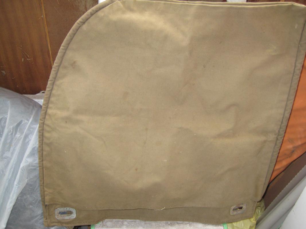

#5 Maxx1969
Maxx1969
  • 625 сообщений
  • Город:Москва
Отправлено 29 Сентябрь 2016 - 15:17
Дошиваю тент. Уплотнители по рамке внутри есть?  Или просто этот мешок натягивается на рамку? Можно фото? Или на словах.
На передних надставках 69А,уплотнитель и спереди и сзади вшит в шов брезента надставки..на задних брезентухах,уплотнитель только спереди(по ходу движ.) IMG_6061.JPG IMG_6062.JPG

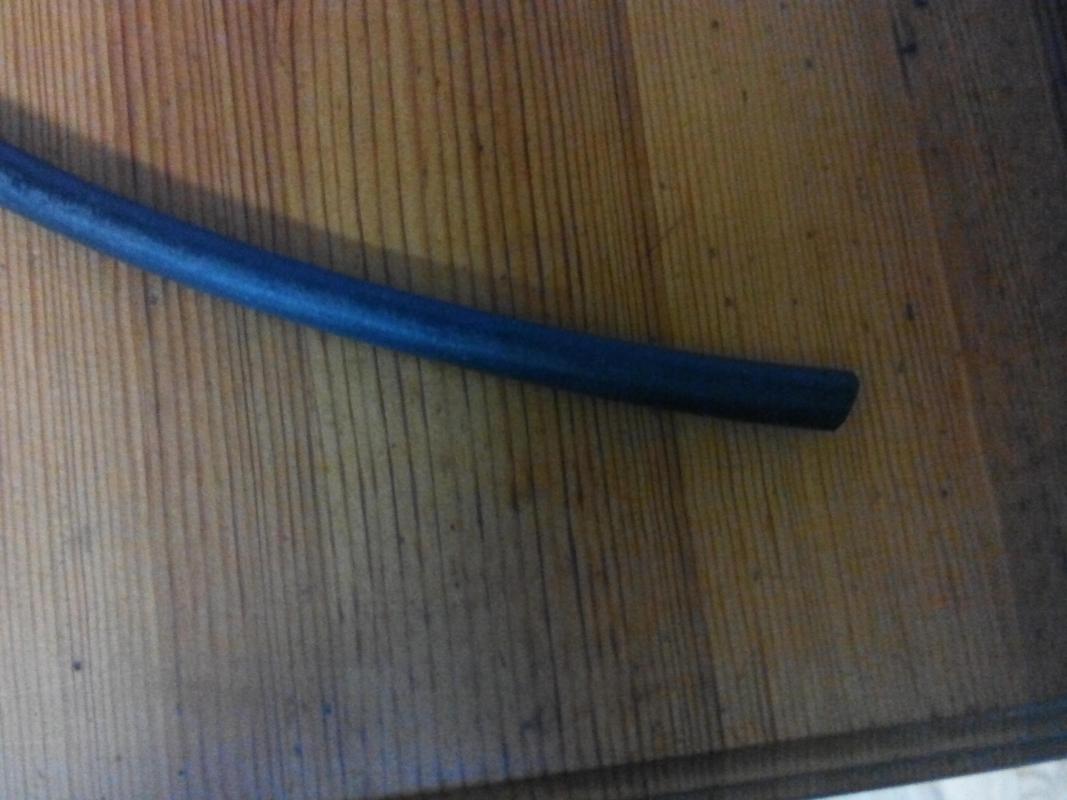

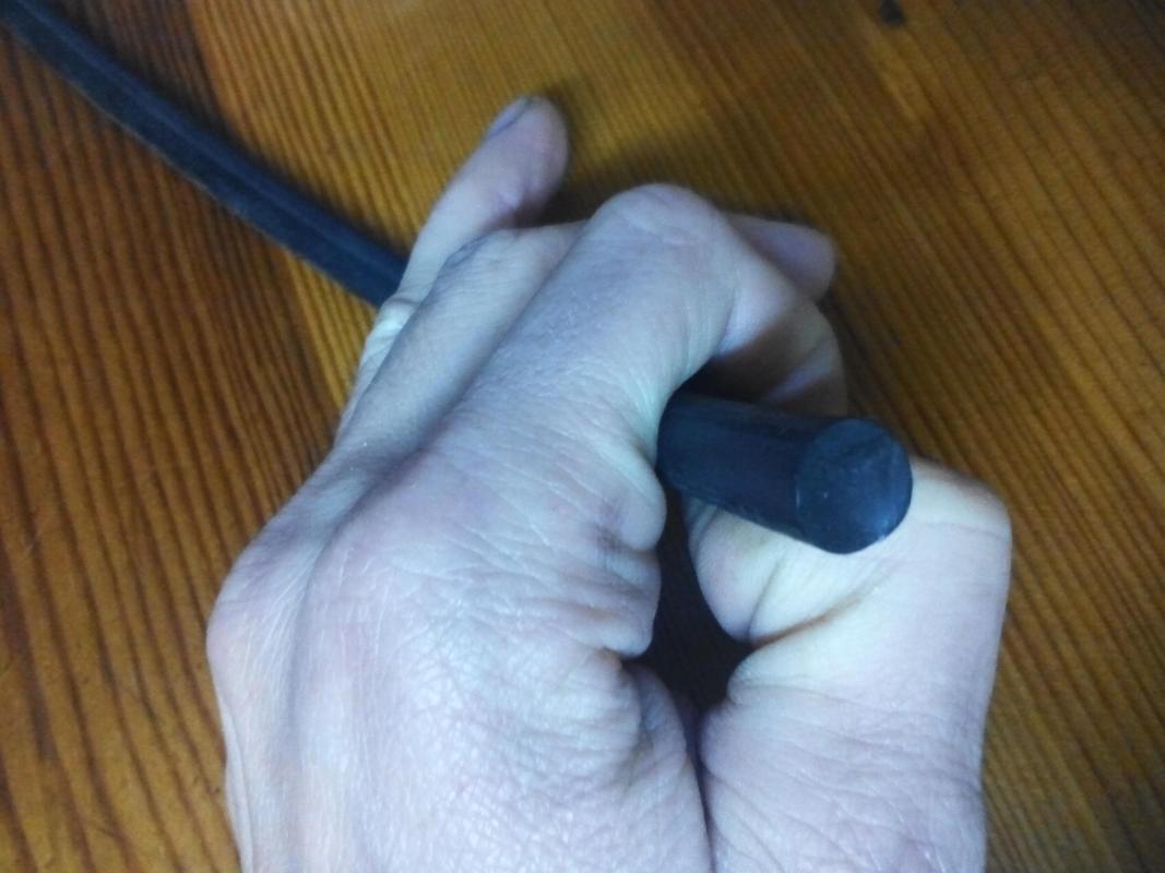

Отправлено 29 Сентябрь 2016 - 18:53
Внутри валика резиновый полнотелый шнур 10 мм ,либо веревка ,если не найдете.

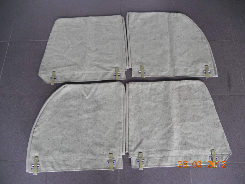

#7 Valera69
Valera69
  • 142 сообщений
  • Город:Украина г.Харьков
Отправлено 29 Сентябрь 2016 - 20:08
Все правильно на передней надставки валик вшит спереди и сзади а на задней надставки валик только спереди.

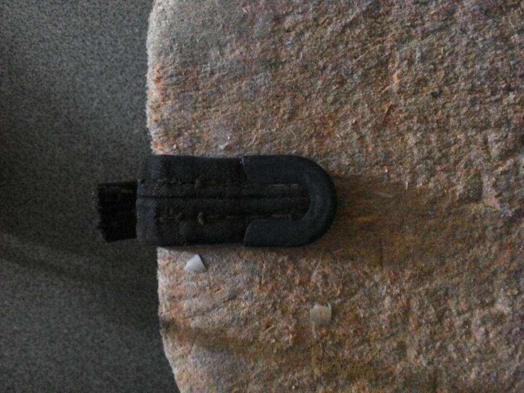

#8 caша вии
caша вии
  • 603 сообщений
  • Город:Муром
  • Интересы:велосипед "Орлёнок"
Отправлено 29 Сентябрь 2016 - 20:43
Хорошо пошито,клапан для возможности поворота фароискателя не делаете?
Полукруглых наконечников хлястика наверно в продаже уже не найти.

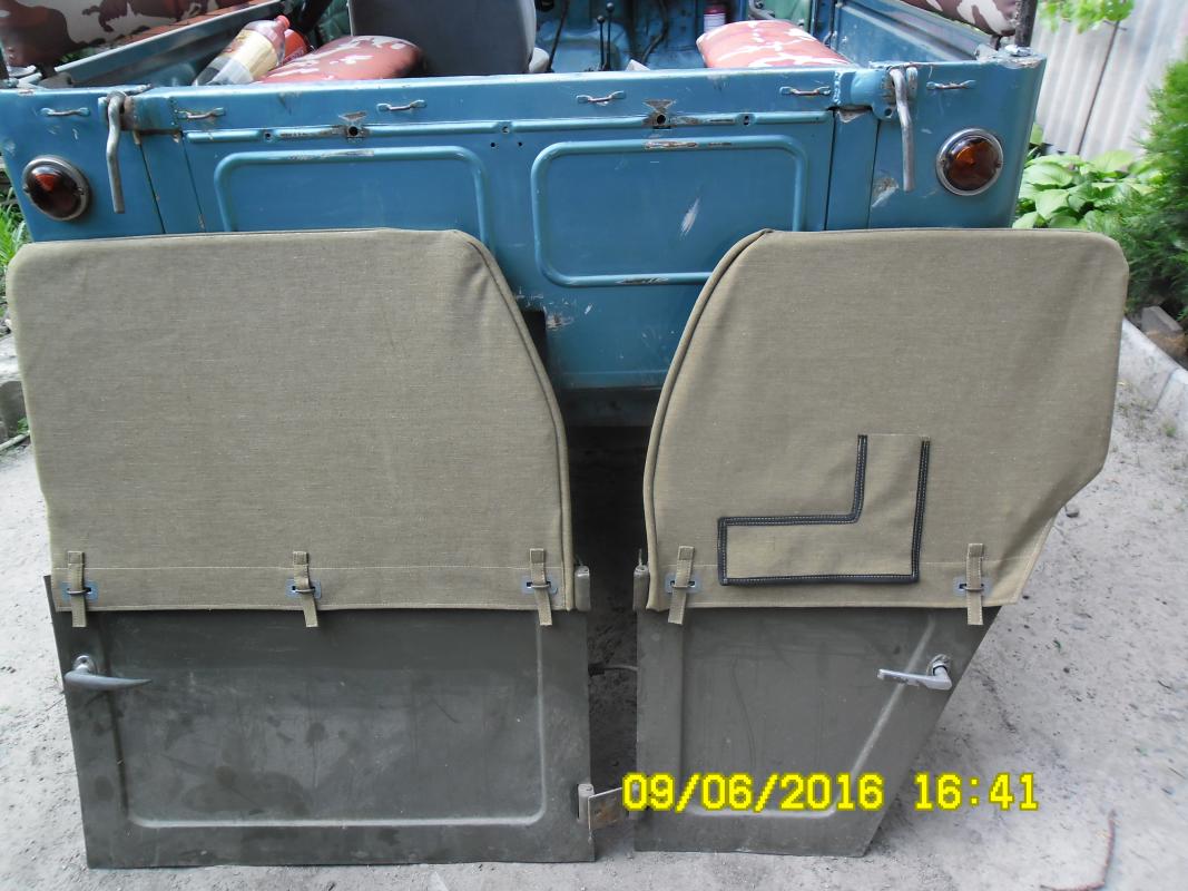

#10 Valera69
Valera69
  • 142 сообщений
Отправлено 29 Сентябрь 2016 - 20:57
Саша вии,это по просьбам трудящихся,нужен клапан сделаем.
С окончанием хлястика проблема.
