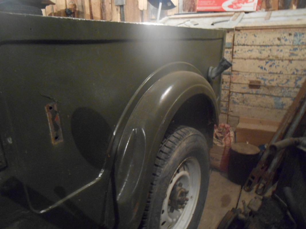

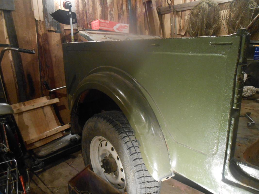

Газик приобретен в 2014 г. По году выпуска: 1968-й, является моим ровесником. Номера кузова и двигателя совпадают с номерами на агрегатах, подкапотной табличке и документах. номер рамы отсутствует везде: на раме, в документах и даже на подкапотной табличке! приобрел я его на дроме вот в таком виде:
Был условно на ходу, т.е. заводился, передвигался. До дома за 110 км. вез его на жесткой сцепке, в гараж заехал и все: пошла вода в первый цилиндр. (Потом оказалось ГБЦ изъедена коррозией в хлам). В общем немного, до разборки, покататься не удалось. приступил к полной разборке и дефектовке.
DSCN1382.JPG DSCN1384.JPG DSCN1385.JPG DSCN1386.JPG DSCN1387.JPG DSCN1390.JPG DSCN1392.JPG DSCN1445.JPG DSCN1446 — копия.JPG
В хорошем состоянии оказались: вся передняя часть кузова (оперение) до лодки, рамка, двери, задние крылья. Рама сгнила в хлам, да еще была не раз варена. Из агрегатов: в хорошем состоянии мосты, коробка, раздатка еле жива, двигатель оказался гильзованым, номинальным, но с почти предельным износом цилиндров (зазор поршень-цилиндр в среднем 0,25 мм.). Коленвал подлежит шлифовке под 0,5-0,75 мм. После долгого размышления блок двигателя было решено заменить на новый, номинальный и приобрести раздатку.
Рама была приобретена на нашем форуме о ней повторяться не буду, все в теме "рама и подвеска". Следующим планировалось делать кузов, но....вместо решил заняться строительством теплой слесарной мастерской. Надеюсь к зиме закончить и заняться всеми агрегатами, чтобы к весне они были готовы. А кузов пойдет уже под весну.
Сняв кузов, ужаснулся: снаружи он выглядел не так печально.
фото0208.jpg фото0209.jpg фото0210.jpg фото0211.jpg фото0212.jpg фото0213.jpg фото0214.jpg фото0215.jpg фото0216.jpg фото0217.jpg фото0218.jpg фото0219.jpg фото0220.jpg фото0221.jpg фото0222.jpg
Большая часть железа приобретена у Виктора, меньшая у Сергея, за что им огромное спасибо. Средние стойки (задние дверей) тоже придется менять, но их сделаю из профтрубы. Изначально не хотел трогать боковые панели, но если их убрать то работы упростятся, кроме того они уже меняны, сделаны самодельно и боюсь не хватит их длины под задние угловые панели Виктора. Наверное лучше за зиму их тоже приобрести. Работы по кузову будет море!
