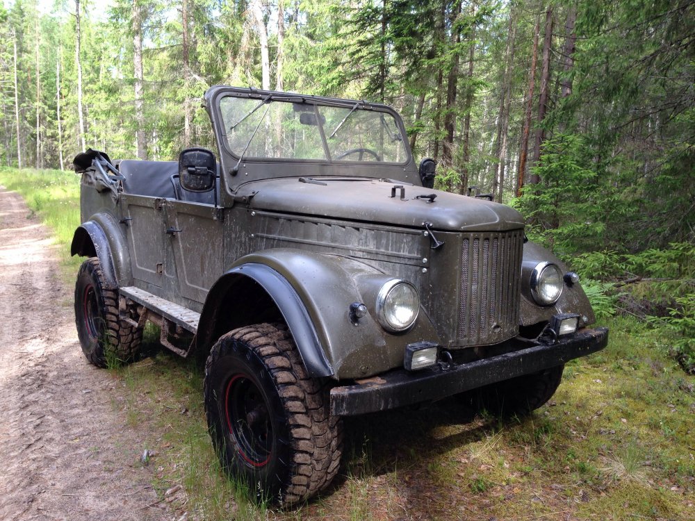

Виктор 59 975 Жалоба Опубликовано: 6 декабря 2016 (изменено) Вот как разные горшки уживаются на одной машине )) Большой Малый В принципе, на скорость мало влияет Изменено 6 декабря 2016 пользователем Виктор 59 Цитата Поделиться сообщением Ссылка на сообщение Поделиться на других сайтах

Юрий Х5 0 Жалоба Опубликовано: 2 января 2017 Может у меня со зрением-внимательностью беда? Не узрел разницы в последних фото. Расскажите , кто в теме, на моём фото что с фарами? Цитата Поделиться сообщением Ссылка на сообщение Поделиться на других сайтах
макс 027 71 Жалоба Опубликовано: 2 января 2017 Там еще и с жабрами беда какая то......А так по ободку похоже на большой. Цитата Поделиться сообщением Ссылка на сообщение Поделиться на других сайтах
Юрий Х5 0 Жалоба Опубликовано: 2 января 2017 А что с ними не так? Надписи Уралаз небыло? Цитата Поделиться сообщением Ссылка на сообщение Поделиться на других сайтах
dgonios 333 Жалоба Опубликовано: 2 января 2017 прикольно.таких жабер не видал,а можно фоток побольше и полудьше Цитата Поделиться сообщением Ссылка на сообщение Поделиться на других сайтах
джон на 69 1 088 Жалоба Опубликовано: 2 января 2017 (изменено) Может у меня со зрением-внимательностью беда? Не узрел разницы в последних фото. Расскажите , кто в теме, на моём фото что с фарами? Похоже, оптические элементы не родные и на них стоит по два ободка. Вообще фары не должны быть как глаза как при базедовой болезни. Качество фото не очень, тяжело сказать какие горшки на крыльях судя по форме похожи на с маленькими горшками. Про жабры , такие вообще впервые вижу, наверное самодельные. Изменено 2 января 2017 пользователем джон на 69 Цитата Поделиться сообщением Ссылка на сообщение Поделиться на других сайтах
Юрий Х5 0 Жалоба Опубликовано: 2 января 2017 ++++++ Цитата Поделиться сообщением Ссылка на сообщение Поделиться на других сайтах
Kedr 2 216 Жалоба Опубликовано: 3 января 2017 Интересные жабры, что там написано если не секрет, это не самоделки? Насчёт фар плохо видно, возможно большие вроде ободки похоже а внутрь подгоном вставлена маленькая фара. Или маленькие а внутрь вставлена совсем маленькая фара, что маловероятно. Думаю вполне возможно был переходный кронштейн для малых фар на большие крылья. Интересно, у меня машина 1968 г. и ещё комплект крыльев есть для себя, надо измерить для информации. Цитата Поделиться сообщением Ссылка на сообщение Поделиться на других сайтах
zotey 365 Жалоба Опубликовано: 3 января 2017 У меня на старых крыльях , большой горшок и шайбы переходные стоят. Видок был , очень похожий. Цитата Поделиться сообщением Ссылка на сообщение Поделиться на других сайтах
Kedr 2 216 Жалоба Опубликовано: 3 января 2017 Коллеги вы разбили моё сердце.Специально полез в гараж и на тебе, разные ! То то я смотрю глаза у меня .... В общем измерял в потемках уточню позднее с фото. Большой горшок диаметр около 24, малый около 21. Внешне если их на стол положить то большой более плоский но широкий, малый более высокий но узковатый. Но размер главное. Внешне не бросается, никогда в голову не приходило линейкой измерять. Эх, как дальше жить ! Цитата Поделиться сообщением Ссылка на сообщение Поделиться на других сайтах
Maxx1969 2 705 Жалоба Опубликовано: 3 января 2017 Похоже, оптические элементы не родные и на них стоит по два ободка. Вообще фары не должны быть как глаза как при базедовой болезни. Качество фото не очень, тяжело сказать какие горшки на крыльях судя по форме похожи на с маленькими горшками. Про жабры , такие вообще впервые вижу, наверное самодельные. Да Женя..жабры не самодельные,а переделанные из боковушек грузовика УралЗис-355м(позднее Уралаз). Цитата Поделиться сообщением Ссылка на сообщение Поделиться на других сайтах
