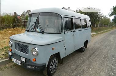

big 080381 0 Жалоба Опубликовано: 25 декабря 2016 Помогите пожалуйста определить марку и модель двигателя. Вроде это двигатель уаз, но какая модель? Цитата Поделиться сообщением Ссылка на сообщение Поделиться на других сайтах
big 080381 0 Жалоба Опубликовано: 25 декабря 2016 И что это такое? Масляный фильтр? Цитата Поделиться сообщением Ссылка на сообщение Поделиться на других сайтах
Волголог 3 009 Жалоба Опубликовано: 25 декабря 2016 Ниса, Жук. Да, маслофильтр грубой очистки, его надо периодически крутить. 2 Цитата Поделиться сообщением Ссылка на сообщение Поделиться на других сайтах
Федот68 4 240 Жалоба Опубликовано: 25 декабря 2016 (изменено) Этот "фильтр" надо открутить один раз. И подарить тем,кто собирает "Победу" или ГАЗ69 в 100% родне. На работающем моторе этой железке не место. Тем более она не родная деталь для мотора S21. Тут штатно стоит переходник под нормальный, полноценный полнопоточный масло фильтр. "от жигулей". Покопайся по форуму - найдёшь всё про этот мотор. Изменено 25 декабря 2016 пользователем Федот68 3 Цитата Поделиться сообщением Ссылка на сообщение Поделиться на других сайтах
Midved 331 Жалоба Опубликовано: 25 декабря 2016 Мотор s21, ставился кроме Ныссы и Zuka еще и на Варшаву, кстати на Варшаве переходника под полнопоточный фильтр не было. 2 Цитата Поделиться сообщением Ссылка на сообщение Поделиться на других сайтах
