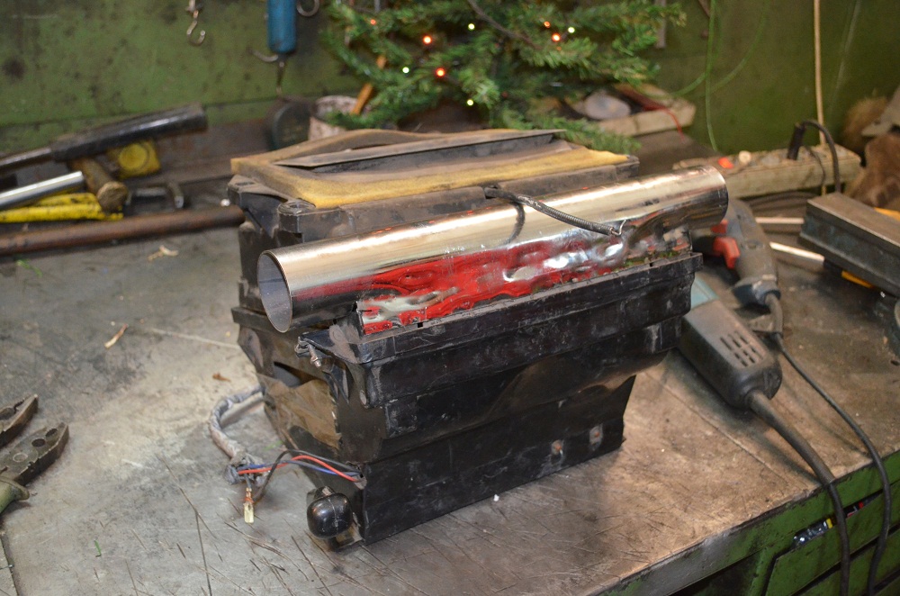

Сегодня за 30 минут переделали печку. Может кому пригодиться.

Не совсем понятно, забор воздуха с улицы сделал?

А печка от семерки? Или от какой?

от 2105 07

А это печка полность в сборе с радиатором и вентилятором?

да только радиатора нет. там где поролон это крепится к кузову, а нижния часть к верхней защелками как на крышке трамблера. между ними вставляется радиатор печки он есть нескольких видов ищи старый медный на разборе он теплей

А потока воздуха хватает? Как говорят обычный вентилятор не очень дует. А от восьмерки печка сильно другая не в курсе? Там улитка стоит она сильей поток воздуха создаёт.

ее не поставить под улитку надо кузов крушить. тепла хватити на ноги и на стекло. в 2106 два дифузора на торпедо размером с кулак у 69 две щелки вот и думай. говорю тебе радиатор медный ищи трехслойный и теплом будеш обеспечен.

Сегодня доделали печку и установили.  И не верьте, что печка жигулевская плохо греет. Очень даже хорошо греет. Особенно если она старая и трехрядная. Моторчик очень редко включаю. На ходу достаточно отрыть люк забора воздуха и Ташкент обеспечен. А между сиденьями установил отражающий экран из поликарбоната чтобы горячий воздух назад не задувал а отражался в ноги.

Поправьте если не прав. При том как она у Вас щас установленна она дует только на стекло а в ноги нет? И если только на стекло хватает тепла и ноги не мерзнут? Или можно придумать какой нить типа кран что бы можно было переключать куда будет дуть.

Почему? Жигопечка дует на стекло и в ноги. Внизу корпуса заслонка:

как хочешь ее установи она будет дуть как ты сказал в ноги и на стекло. потому что у ней два положения ноги и стекло. внизу вон на фотке рычак с бобышкой он для опускания нижней стенки и тогда весь воздух идет на ногит. им и регулируешь чтоб стекло не потело и ноги не жарило. на фотке пятерочная печка надо у ней боковые отверстия заделать это поднимет давление внутри
