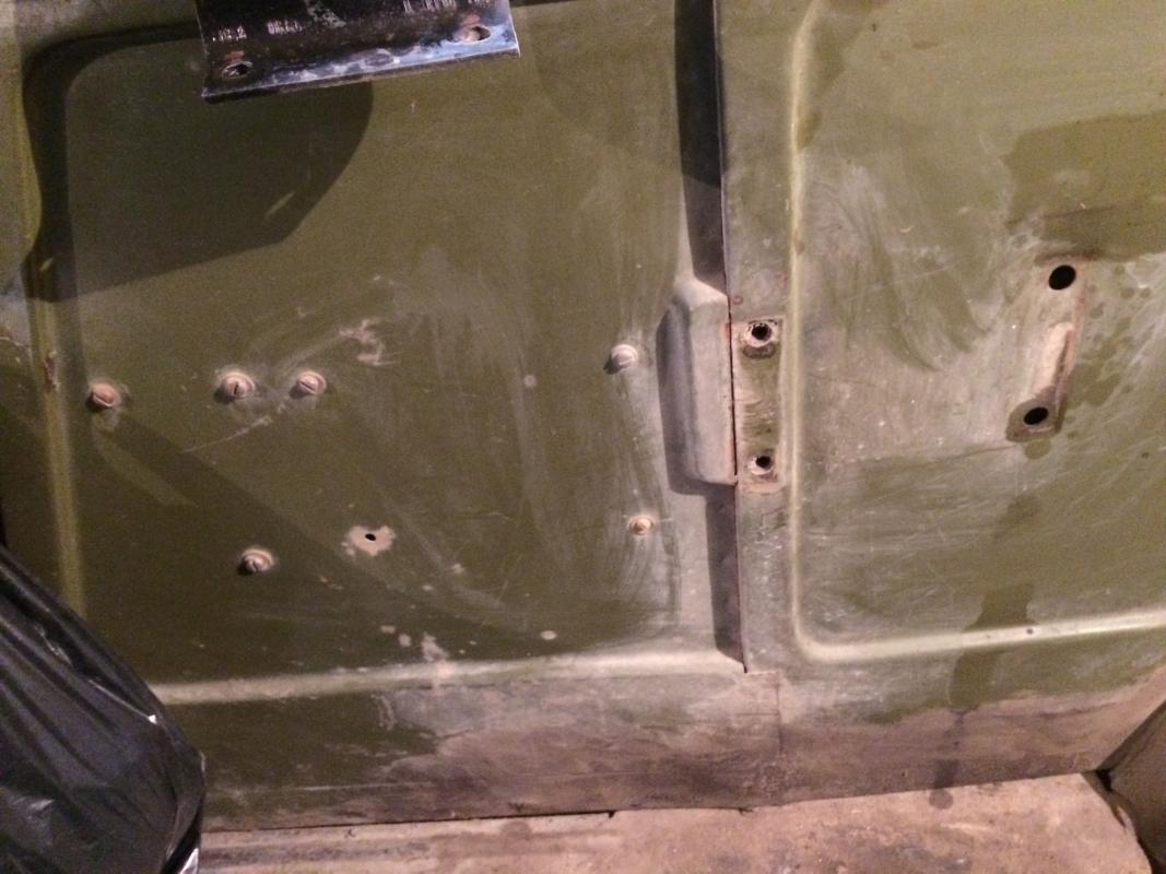

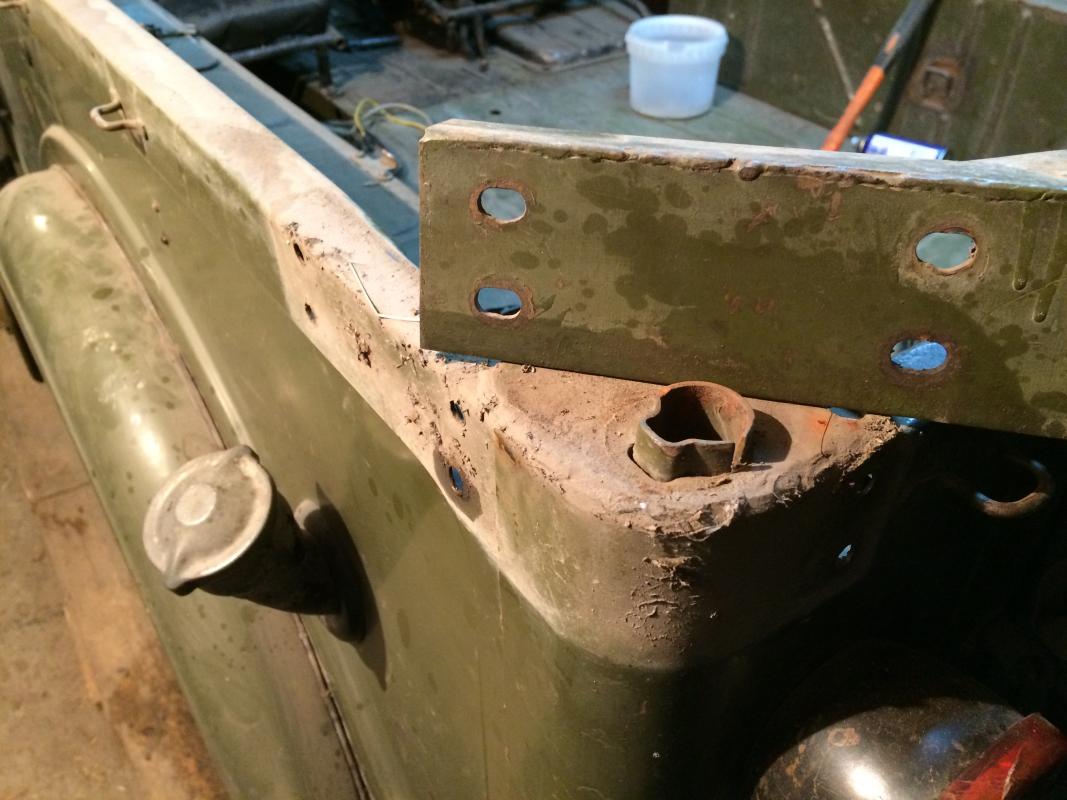

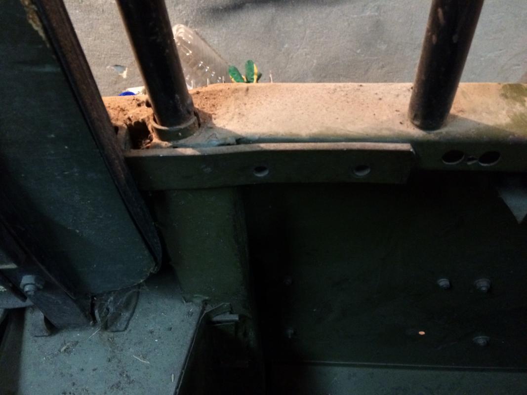

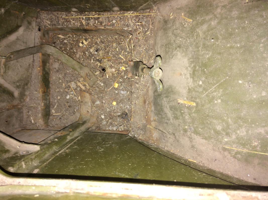

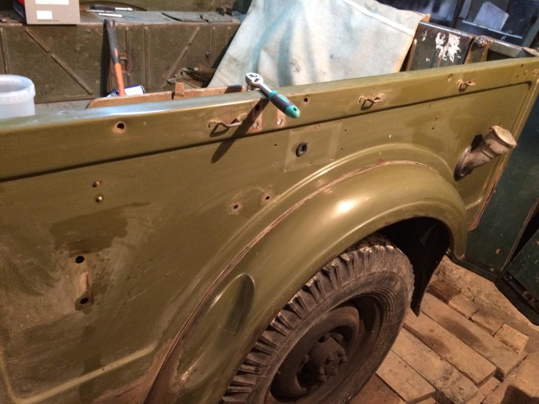

Ну не все так хорошо как кажется :( с кузовом надо повозится.
вот наковырял дырочки в карнизах

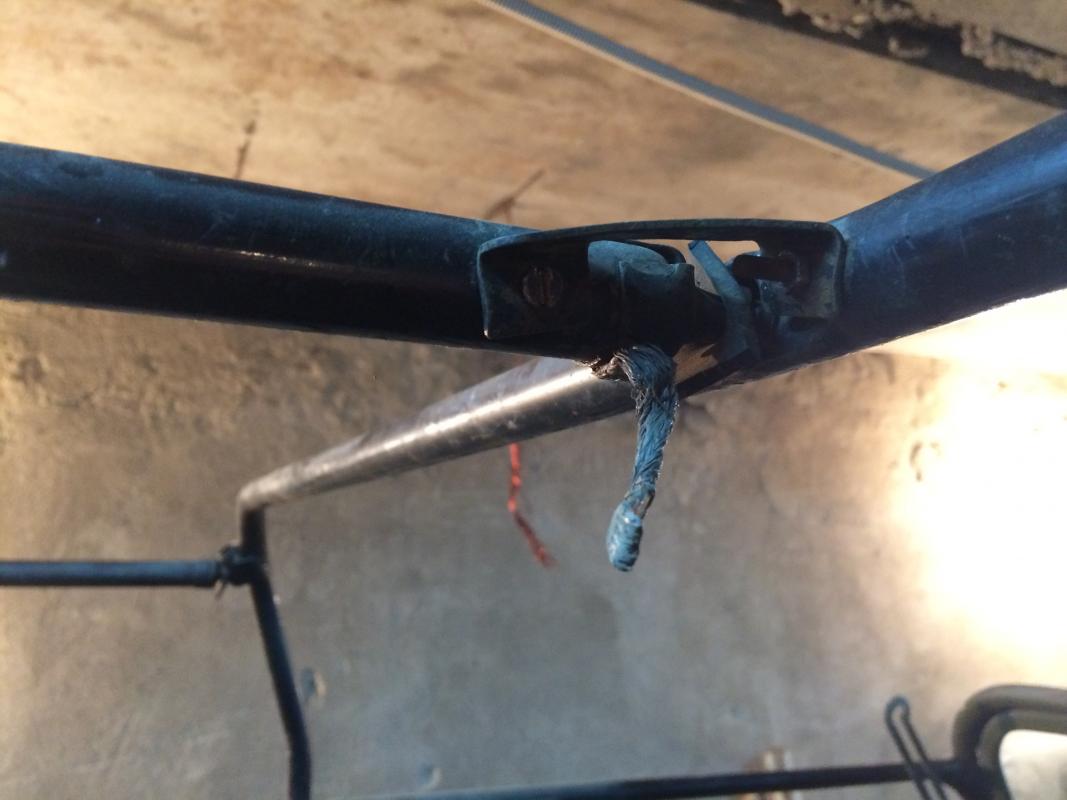

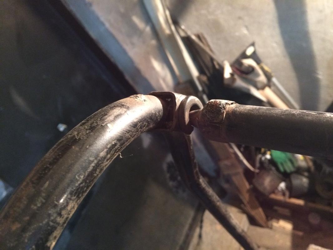

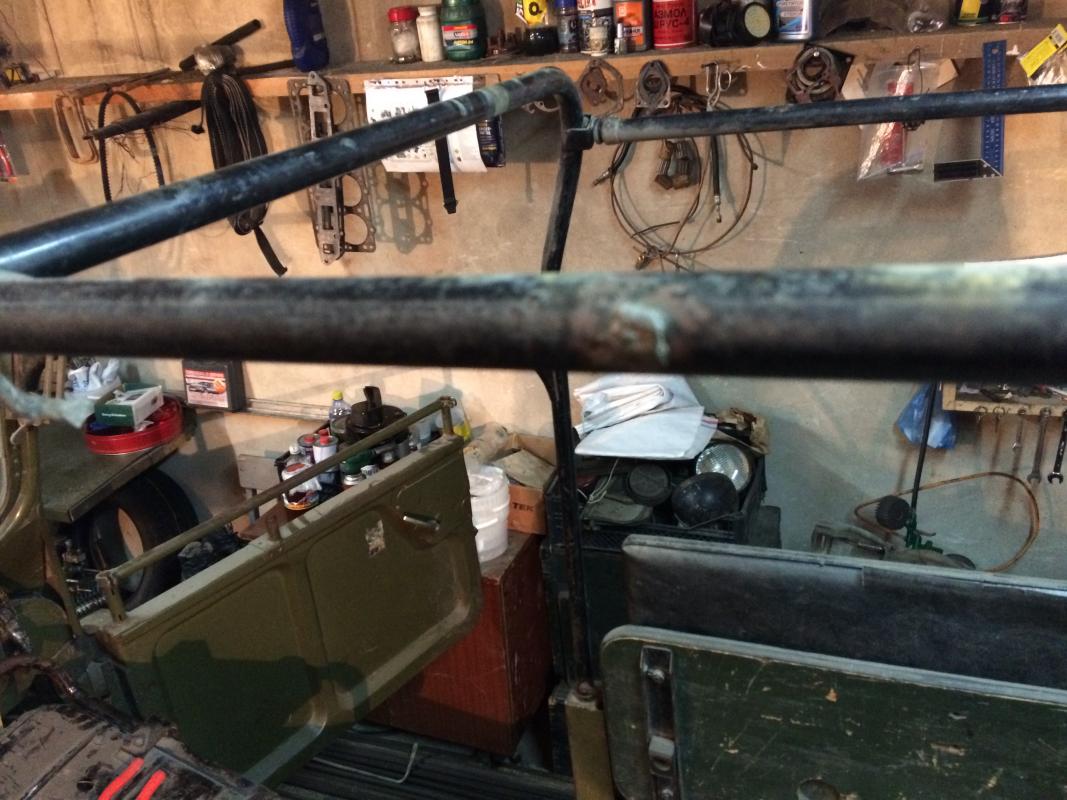

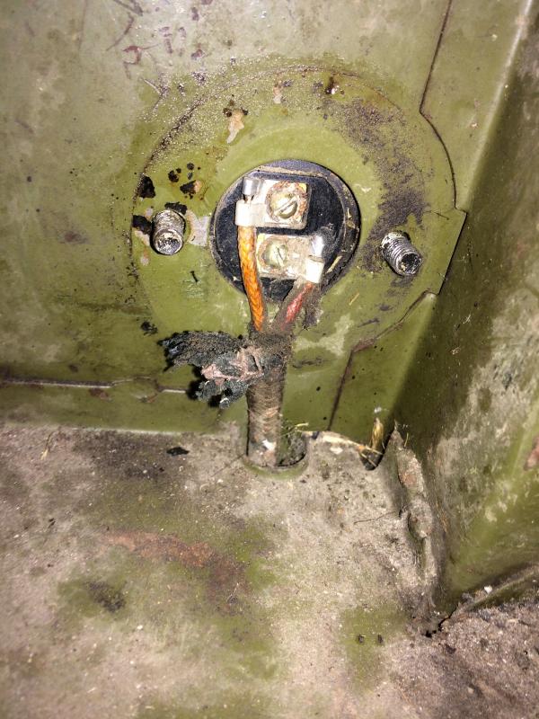

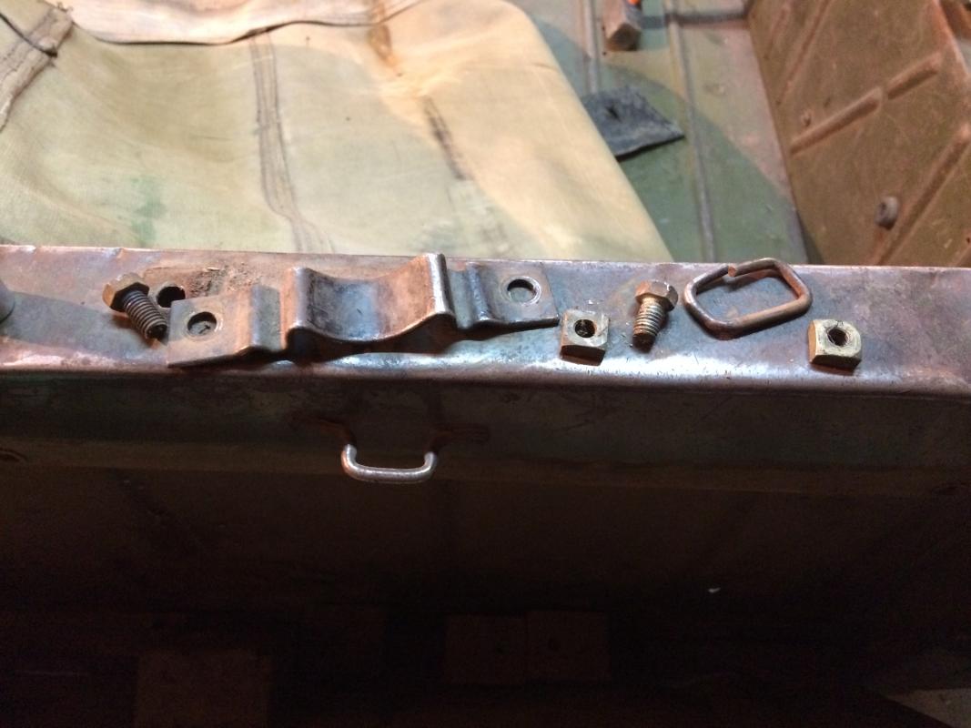

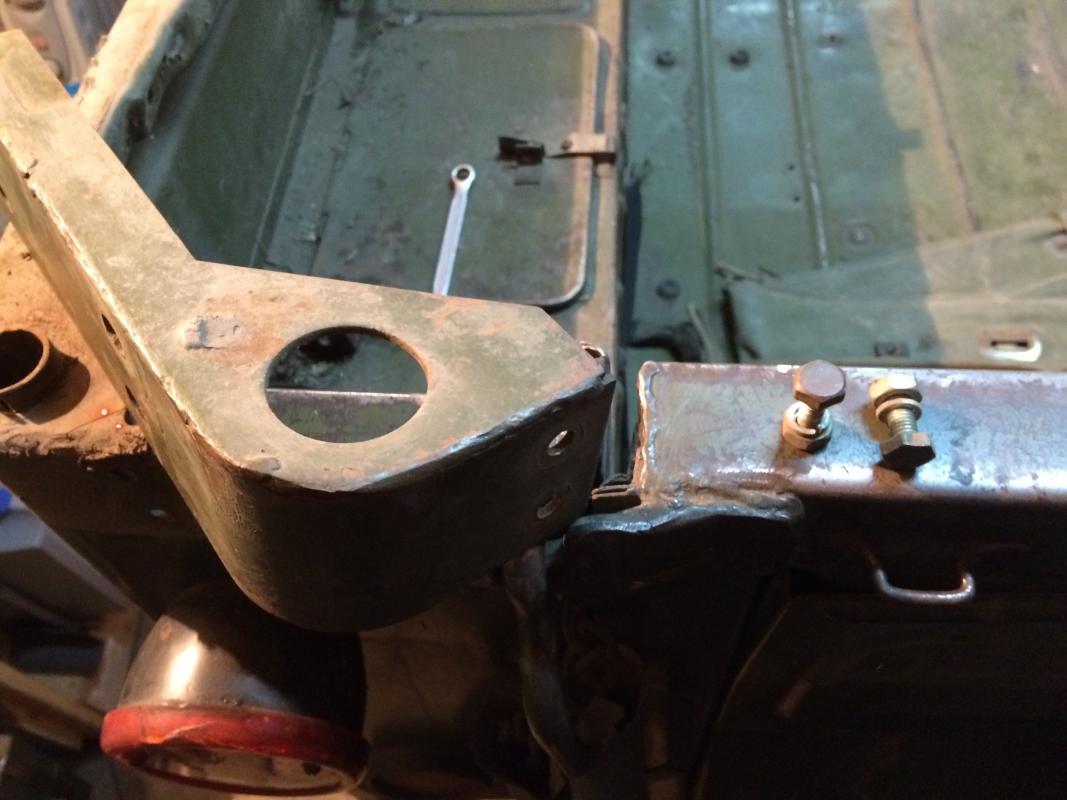

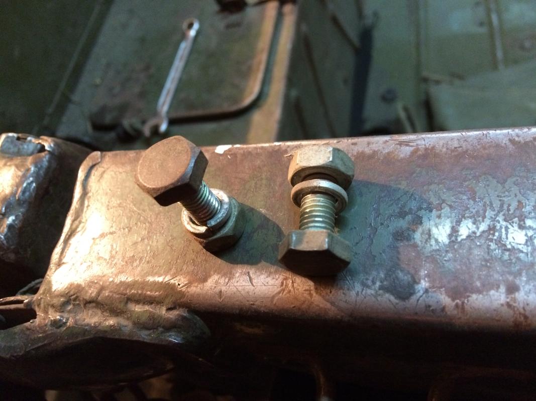

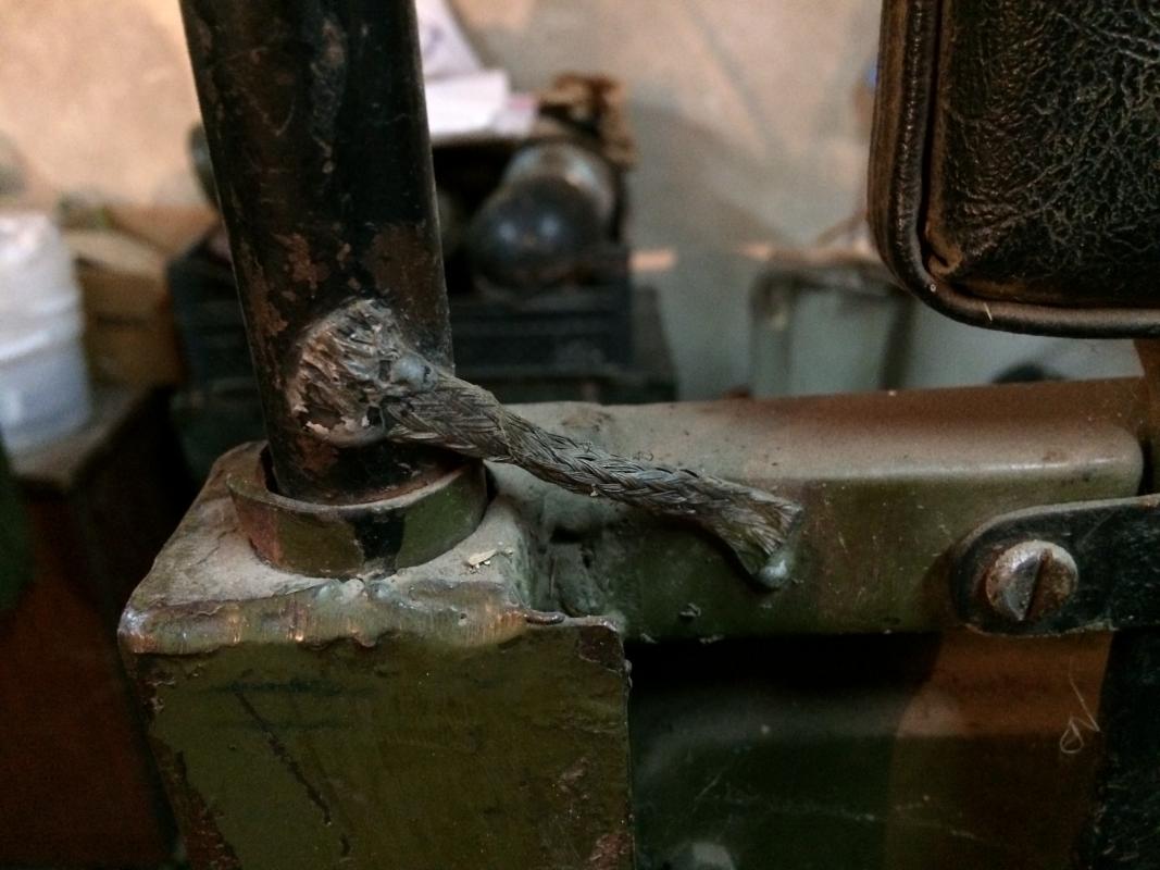

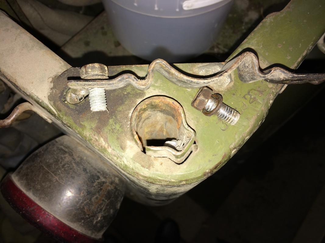

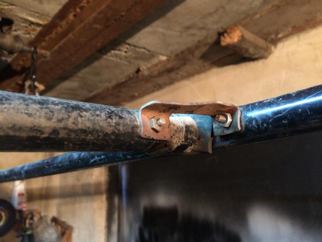

Начал потихоньку разбирать
на каркасе тента в местах соединения с кузовом и дугами между собой есть проводки массы. (не везде сохранились но остались следы олова)
IMG_1230.JPG IMG_1232.JPG IMG_1233.JPG IMG_1234.JPG IMG_1235.JPG IMG_1237.JPG

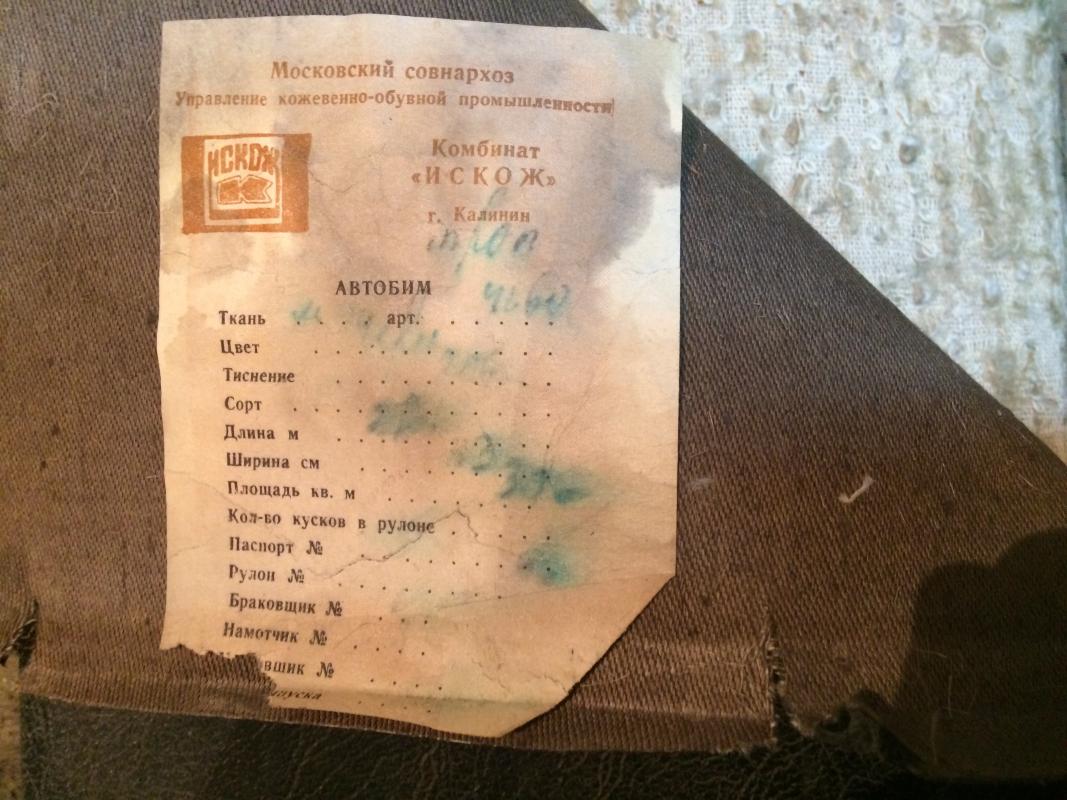

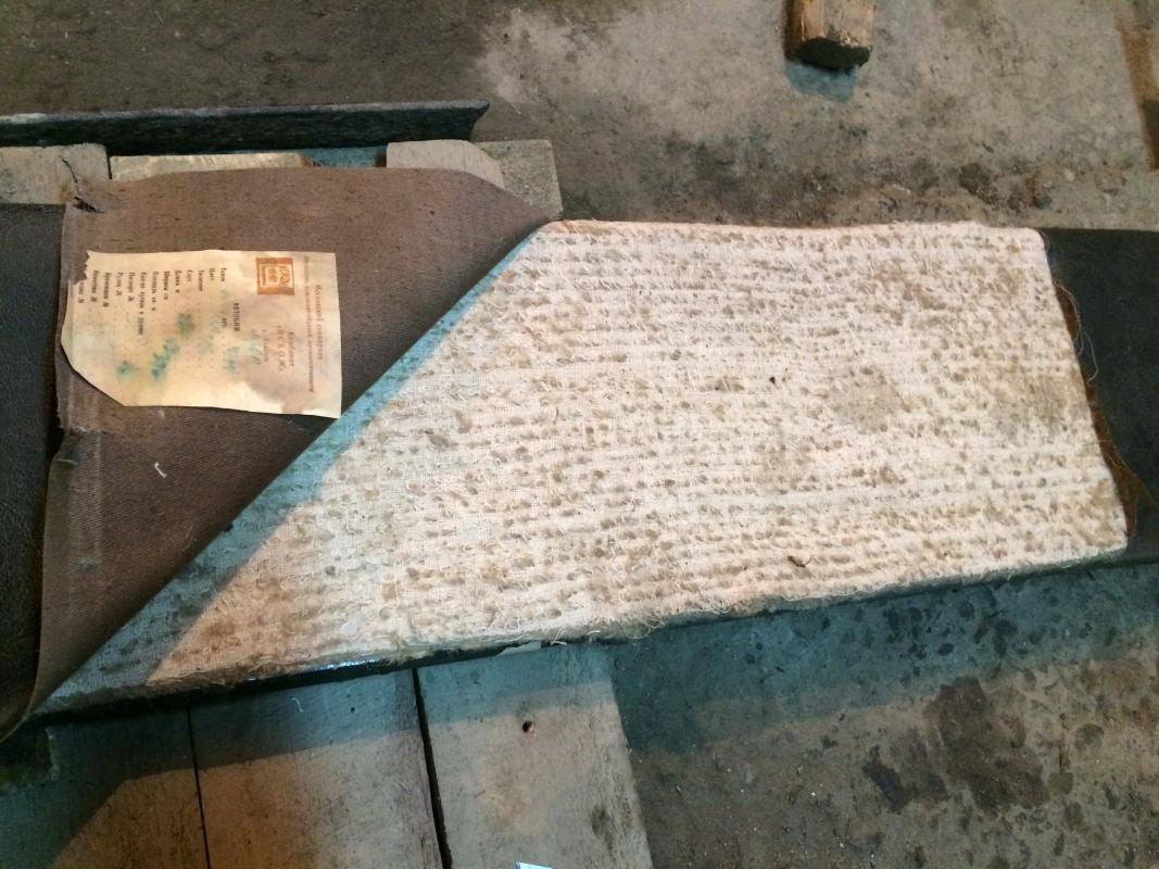

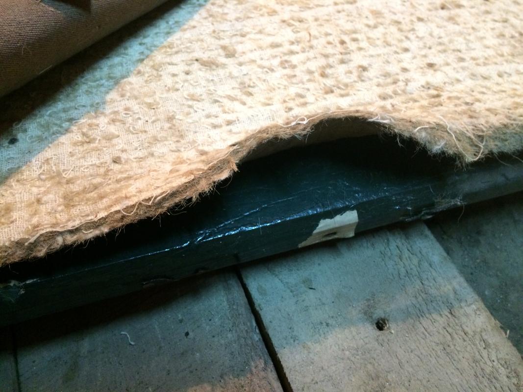

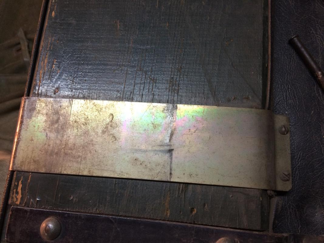

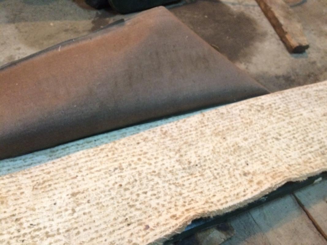

Разбирал сегодня лавочки и под обивкой вышла такая вот этикетка, может кому будет интересно

[quote name="Axma00707" post="598026" timestamp="1484064802"]Разбирал сегодня лавочки и под обивкой вышла такая вот этикетка, может кому будет интересно
У меня была такая же бумажка в лавке, тоже Калинин. 63 год.
attachicon.gifIMG_1292.JPGattachicon.gifIMG_1293.JPGattachicon.gifIMG_1295.JPGattachicon.gifIMG_1296.JPG
Будешь заказывать короба, закажи и лонжероны/усилители пола, которые сразу за коробами.. собственно в эти лонжероны и набирается жижа, которая потом гниет и убивает все вокруг.. Потом, когда сделаешь - дренаж просверли..
Спасибо Марат, помню историю с твоей машинкой, на моей усилители вроде в порядке, в общем вскрытие покажет :D

Листочек как я понимаю с рулона кожзаменителя из которых делали обивку, просто не оторвали. Часть изделий например лавочки скорее всего делались полукустарно даже на заводе. Там присутствуют столярные, слесарные, швейные и др. работы.

Автобим это название заменителя кожи.
