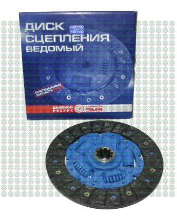

#11 caша вии
caша вии
  • 602 сообщений
  • Город:Муром
  • Интересы:велосипед "Орлёнок"
Отправлено 04 Январь 2017 - 21:24
Раз пошла такая пьянка! :drinks:
Посоветуйте из опыта, диск сцепления какого производителя брать? КПП УАЗ полусинхра, толстый вал, корзина лапковая.
Планирую ставить на УМЗ-4218 и броды брать.
Спасибо! :clapping:
421.8 кстати, с завода идут в двух вариантах : с лапчатой корзиной 255 мм под толстый вал 35 мм и 240 мм с лепестковой
корзиной под тонкий вал.
А так ,чтобы под толстый вал и лепестковую корзину с завода ,такого 421.8 с завода не бывает.
Мне найти не удалось.
Вот такой пришлось купить.
Он же сейчас стоит у меня на м-20
И на 421.8 будет ,один в один.
Сообщение отредактировал caша вии: 04 Январь 2017 - 21:36

#14 gazonchik1969
gazonchik1969
  • 1 723 сообщений
  • Город:Комаягуа
  • Интересы:Охота
Отправлено 04 Январь 2017 - 22:31
"ЗМЗ" диски - не айс, слабина в ступице и демпфере(были срывы и шат, со временем - не редкость). "триал" точняк лепит диски под 421(240) и толстый вал(КПП УАЗ СО) чаще встречались - 8мм,  попадались - 10мм(сектора-проставки заклёп.). но ,последнее время, средний опт - обленился и закис ("сортимент держать" сапсем забросили...)  "токого нет в природе..." пока носом не тыкнешь..в каталог производителя
Сообщение отредактировал gazonchik1969: 04 Январь 2017 - 22:32
