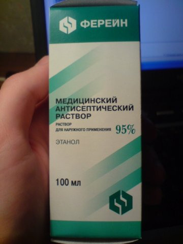

Из подручных материалов? Бензином, растворителем, водкой? Трубки сняты, цилиндры новые.

Спирт

А кроме спирта? Его надо где то искать, заказывать. Попроще бы что то, из того, что в свободной продаже.
А без промывки свернется ведь, цилиндры новые испортишь.

БСК - Бутиловый спирт с касторовым маслом.
Вот сам и подумай, чем лучше. Можно любым растворителем, кроме водки. Слабовата. Надо процентов 70 ... не менее. Можно настойкой боярышника ... там 75%, если спирта нету.
Только потом всё равно прокачать (промыть, сполоснуть) рабочей тормозухой.
Можно никак не мыть, если система свежая, не засохшая. Прокачать Росой. И всё.
