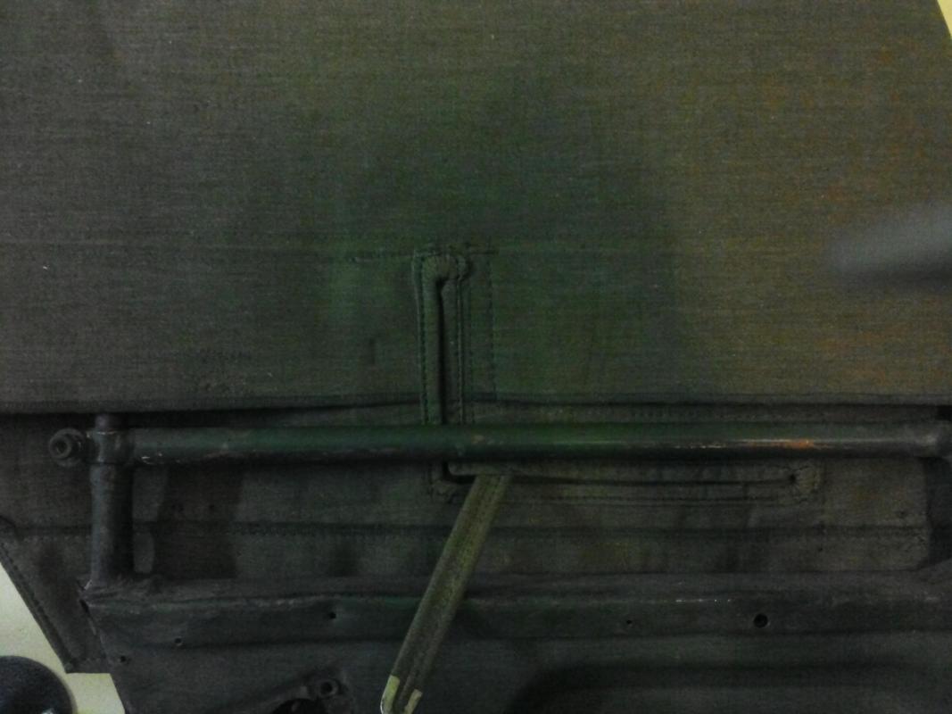

Господа,есть ли информация по хлястику с кнопкой на внутренней стороне надставки , там на самом конце есть кнопка ,кто знает ,к чему этот хлястик и куда эта кнопка цепляется?
Так же не совсем понятно ,наружной клапан это отдельная накладная деталь или нет?
Каков правильный размер этого клапана?
Может кто сделать подробное фото прорезей под ним?
Заранее благодарю за ответы.:)

У верхней внутр.стороне водит.двери,есть отверстие под саморез с ответной частью кнопки.Хлястик просовывается внутрь  тряпичной части рамки(под поручнем двери),и якобы фиксирует клапан от раскрывания при порывах воздуха.Хотя мало помогает.)))

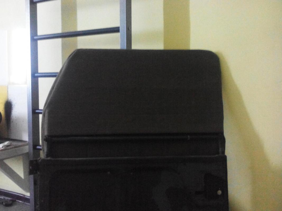

Пассажирскую пошил,вроде неплохо получилось,надо собрать немного информации по водительской

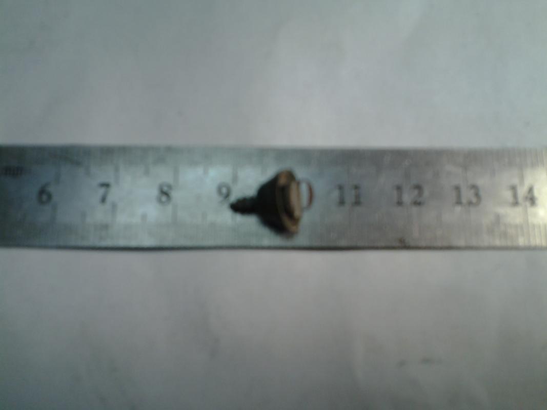

Там шайба на саморез конусом, на него и одевается . 20170113_221045.jpg 20170113_221110.jpg качество не очень( газ в зажигалке заканчивается)))) но суть понятна. Размеры 10 мм большой диаметр 6 мм малый, толщина 5 мм, материал желтый.

Клапан накладная деталь снаружи брезентухи/надставки/.Размеры примерно округлены,т.к.надставка севшая немного.. IMG_6314.JPG IMG_6315.JPG IMG_6316.JPG IMG_6328.JPG

Огромное спасибо,дружище,очень выручил!:) Теперь стало понятно,что обе половинки сшиты в верхней части прорези.
А этот кант ,которым обшита сама прорезь ,скроен из того же материала или это специальный обметочный кант у которого края не осыпаются?

Ну вот,и водительскую надставки осилил.
Есть несколько нюансов.Люверсы надо ставить сразу после сшивания двух основных деталей ,так удобнее мерить ,легче одевать чехол.Когда прорезь с клапаном пришиты становится неудобно трубу просовывать.Двойной материал трудный,тот клей-резина ,что находится между слоями мажет нить и челнок,ее необходимо замасливать ,иначе грязь на челноке ,нить начинает лохматить и рвать.
