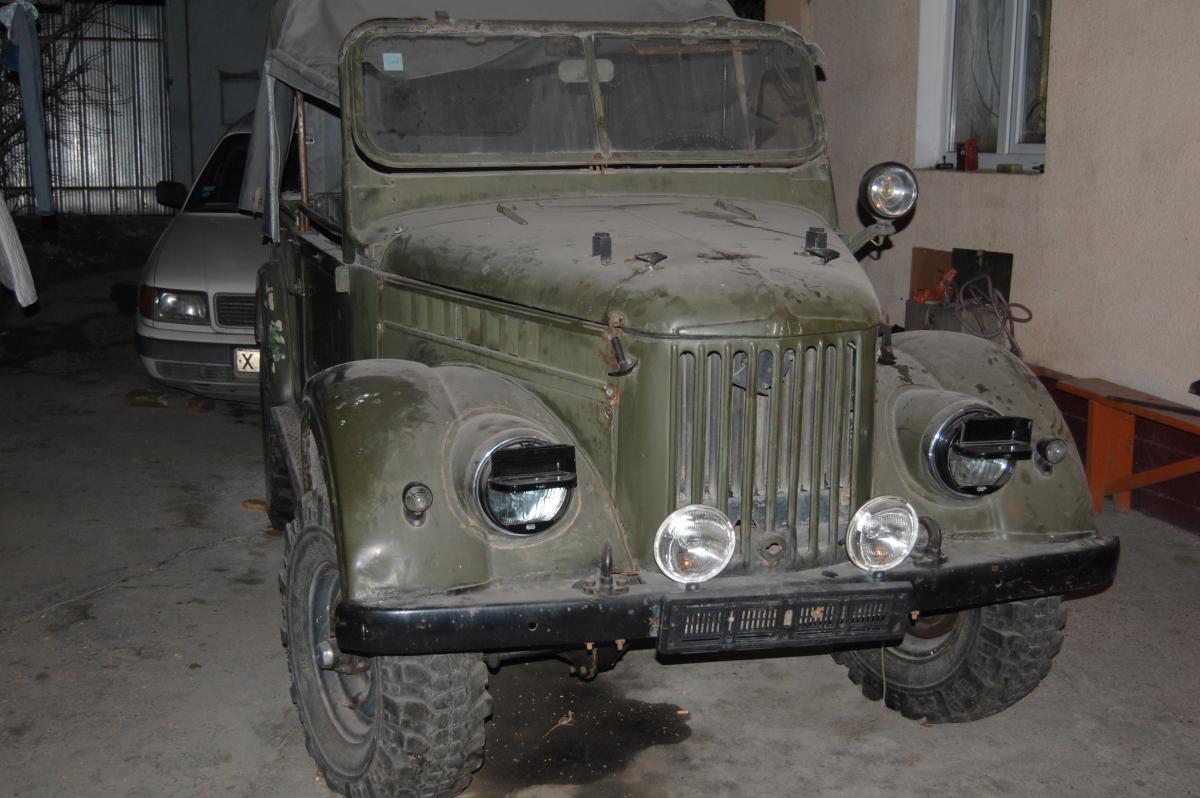

Всем привет..решился все таки создать отдельную тему про свой автомобиль.Вообщем стал я счастливым обладателем "сего чуда" летом 2014г.До этого владея уже одним Газиком как то раз проезжая не далеко от дома увидел его------------
Меня сразу привлекло минимум колхоза по кузову.Поговорил с хозяином оказалось продаёт.Через пару дней отдал 50% залога ,подкинул аккум и уехал домой.Так что же мы имеем??DSC_1132.JPG

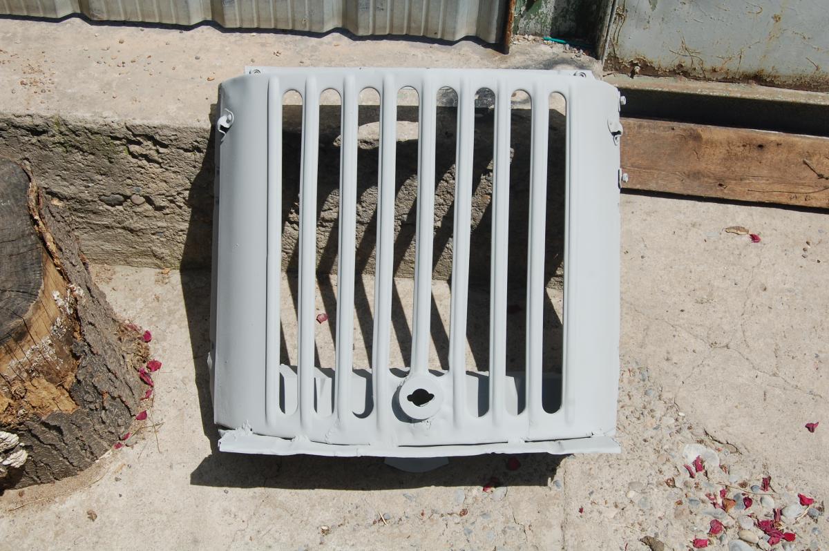

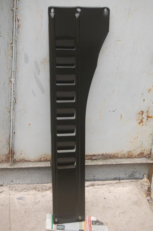

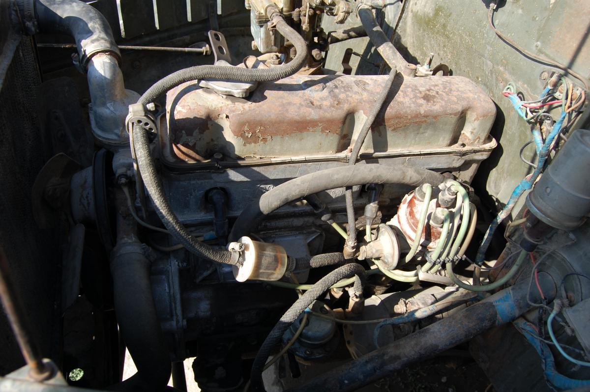

ДВС УМЗ 417,КПП,РК ГАЗ 69,Мосты картер ГП Волга,передний кардан снят.Начал с тормозов.По всей видимости смешали БСК с DOT.Промыл эту кашу,подцепил кардан но машина стала клинить после 10 метров по асфальту. Почасал репу и давай скидывать мосты.Оказалось перед-39х10,зад 41х9.Купил не за дорого 39х10 , нашел человека кто это дело отрегулирует,собрал.Полный привод заработал как надо)..После чего скинул ДВС. иза течи набивки. Решил перебрать полностью так как была нестабильная работа на холостых оборотах.И как мне тогда показалось небольшой глухой стучек.DSC_0352.JPG В одном цилиндре был обнаружен задир.Коленвал шлифанул коренные,нарезали маслосгон, и отбалансировали с новой корзиной.Поршневую поставил новую.Смутил разброс по весу в 15г. Точил юбки поршня вывел в 3гр.ГБЦ новые направляющие , клапана ,седла ,сальники.Шлифанул до 95мм.DSC_0920.JPG DSC_0929.JPG DSC_0930.JPG Поменял штанги на короткие,поставил новую помпу,и всякую мелочёвку типа крана печного,шпилек.Двигатель готов стоит завернутый во дворе.Сейчас жду хорошей погоды чтобы покрасить раму спереди.Попутно залепил моторный шит виброй сверху на 88 клей сплен 5мм..DSC_0932.JPG DSC_0935.JPG Тагже потихоньку продвигается работа по кузову.Решётка была отпескаструена,загрунтована и покрашена. Подготовлены крылья,задние и жабры уже покрашены.Цвет темный матовый хакиDSC_0273.JPG DSC_0008.JPG DSC_0015.JPG DSC_0277.JPG
