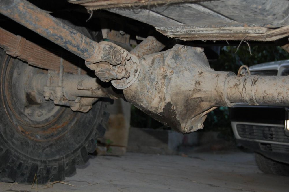

Конечно грунтовать, однозначно. Ни одна краска не держится так, как краска на предварительно уложенном правильном грунте. Основная задача грунта - высокая адгезия к окрашиваемой поверхности. Кроме того можно и нужно использовать антикоррозийный грунт.
А то, что на банках краски из хозмага написано "три в одном", "аникоррозийная, прямо по ржавчине" - фуфло полное.
Вчера так и чесались руки задуть одно компонентным грунтом..На выходных поеду куплю что поинтереснее..Вообще после просмотра вашей темы,мне кажется я ерундой занимаюсь...снимать надо кузов.Вот только с местом проблема.В одном дворе 4 машины.Из них два моих Газика.

Я признаться, был удивлен, но не стал уже писать об этом, Как может идти речь о более-менее качественной обработке рамы, если на ней висит кузов, мосты, трубки да проводка?
Мазать "куда добрался"? Так это из области оклеить перегородку вибропластом... Навести псевдокрасоту там, где видно.
Снимайте кузов, освобождайте раму от всего.

Да? Ну тогда объясните мне смысл безгаражной зачистки до металла видимых и доступных участков передней части рамы. С последующей их закраской.
Абы что сделать? Навести красоту?  Пустить пыль в глаза тем, кто потом будет глазеть на "исполненный" ГАЗ?\
И вы, Наташа, наверное слабо себе представляете, что такое зачистка рамы в гараже. Без мощной вытяжки и вентиляции.

Действительно с местом есть определенные проблемы..Но оставить ржавой часть рамы когда снят мотор и разобрана морда..тоже не дело..
