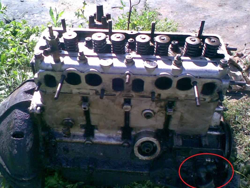

#12 Mr.Fix
Mr.Fix
  • 791 сообщений
  • Город:Бугульма
Отправлено 19 Апрель 2017 - 13:25
Под родной масляный показометр нужен датчик давления масла ММ-9.
Да, у меня ДВС-417, а панель с показометрами "родная". Единственно - сам датчик масла стоит ГАЗовский.
ГАЗ-69А: УМЗ-417, АТЭ-2, КПП и РК "родня", мосты с редукторами ГАЗ-21, кабриолет.
