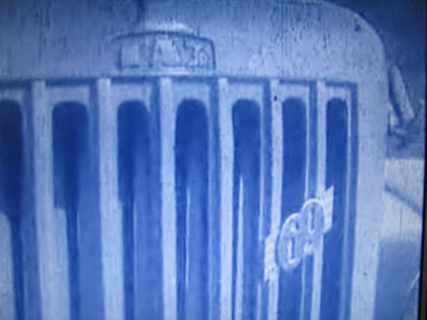

Гуляя по интернету нашел такие фотографии Газ-69. Я помню его изначальное название ТРУЖЕНИК а тут выскочил типо он ? Или реплика ?
Что скажите ? Спасибо.

Исходник может и был из тех самых, первых.., но реставрация с огрехами. Бампер поздний. Ранний имел 12 точек крепления (4 сквозных болта клыков и по 4 болта снизу и сверху по сторонам от клыков), а не 4 как на фото. Упоры капота вроде как наоборот перевернуты (может и фото искажает). Болты и шайбы современные на жабрах и морде. Прошва похоже резиновая.

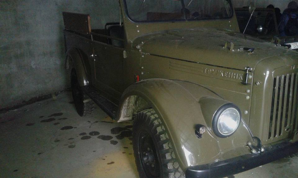

Никакой реплики,если вы заметили то и капот не находит на морду,а морда вообще имеет другую форму.
А вот машинка товарища.

Обратите внимание на кронштейны удерживающие ветровое стекло, они по "старинке", смотрят вниз.
