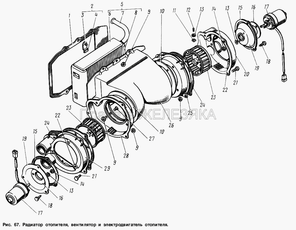

#14 Вячеслав
Вячеслав
  • 2 785 сообщений
  • Город:Г. Москва.
  • Интересы:авто,еда.
Отправлено 02 Декабрь 2013 - 21:08
Рекомендую "улитки" с моторами от ГАЗ-3307. Мощная штука! Я так вообще всю печку внедрил.
http://www.планетаже...pitelja?lang=en  :yes:
