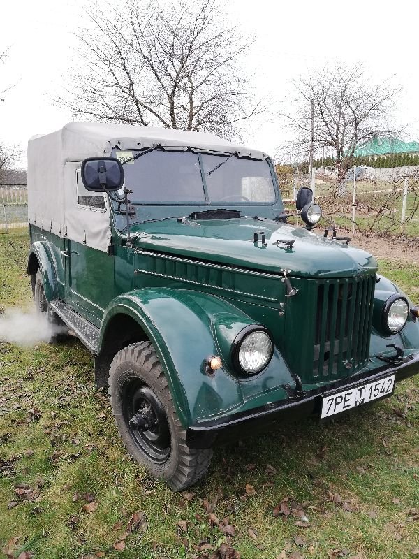

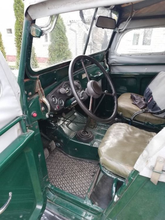

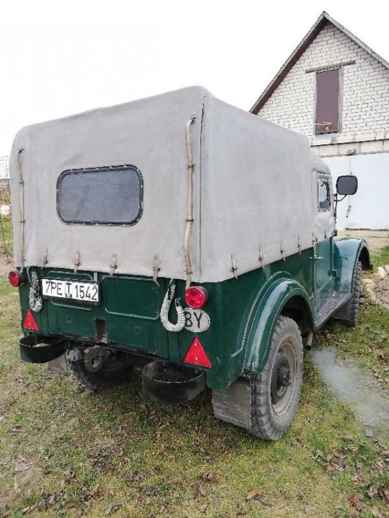

wano 8 Жалоба Опубликовано: 30 сентября 2019 (изменено) Всем привет! Хочу газик, при чем давно. Была когда-то у отца Ашка, на которой малым катался на переднем сиденье, а иногда сидя на крыле крепко держась за "ухо" на капоте... Теперь подрос и хочется перейти на новый уровень - за руль!:) периодически поглядывал на объявления о продаже, но либо денег не было, а на "уставшие" не хотелось смотреть, т.к. технически не очень подкован в авторемонте и понимал, что он просто вростет в землю, либо пугало отсутствие опыта эксплуатации 69го . Но вот, спустя годы и десятки просмотренных объявлений, таки дорос и решился на покупку! Основное авто есть, цель покупки 69го - использование в качестве второго авто для езды по городу в теплую погоду на работу и обратно, иногда, возможно вылазки в поле) Не хочу гнаться за экземплярами со свапнутыми моторами (хотя понимаю, что для моих целей самое оно - и расход, и скорость...), сиденьями от иномарок и тд. Хочется, так сказать начать со стока, а дальше будет видно!). Подвернулся вариант, собираюсь ехать смотреть, но предварительно хотел бы попросить разбирающихся людей оценить комплектацию по фото, а также совета, на что обратить внимание. По словам продавца все агрегаты родные и почти оригинал, не считая крыши)) Что скажете, уважаемые товарищи Газонщики)?! Изменено 30 сентября 2019 пользователем wano 1 Цитата Поделиться сообщением Ссылка на сообщение Поделиться на других сайтах
Волголог 3 009 Жалоба Опубликовано: 30 сентября 2019 (изменено) Тут какбэ всё от цены зависит. Крыша, кстати, зачОтная. Явных косяков не видно. Изменено 30 сентября 2019 пользователем Волголог 3 Цитата Поделиться сообщением Ссылка на сообщение Поделиться на других сайтах

wano 8 Жалоба Опубликовано: 1 октября 2019 Угадал человек))) в принципе так и предполагал, что по фото особо никто не скажет. Доп фото кузова скидывать смыла не вижу! Хоть скажите куда смотреть при осмотре? Цитата Поделиться сообщением Ссылка на сообщение Поделиться на других сайтах
Федот68 4 338 Жалоба Опубликовано: 1 октября 2019 Раму в первый черед. В зоне передних аммортов и передних концов задних рессор - особо. Остальное по виду вполне кошерно. За эти пинанзы если заводится, не стучит мотор , все передачи в кпп и рк работают - уже карашо. 2 Цитата Поделиться сообщением Ссылка на сообщение Поделиться на других сайтах

SergeiS 215 Жалоба Опубликовано: 1 октября 2019 Возможность постановки на учет. Соответствие и наличие номера кузова в документах и на кузове. Номерной таблички по всей видимости нет. Цитата Поделиться сообщением Ссылка на сообщение Поделиться на других сайтах

Федот68 4 338 Жалоба Опубликовано: 1 октября 2019 3 часа назад, SergeiS сказал: Возможность постановки на учет. Соответствие и наличие номера кузова в документах и на кузове. Номерной таблички по всей видимости нет. машина и спрашивающий - в Беларуси. Какие у них там на сегодня правила регистрации .. Большинству россиян неведомо. Хотя соответствие номеров - штука нужная ( но если машинка "для выездов на природу на природе" - то весь гемор с регистрацией - глубоко ПОХ) Цитата Поделиться сообщением Ссылка на сообщение Поделиться на других сайтах
Midved 335 Жалоба Опубликовано: 1 октября 2019 (изменено) Отсутствует подкапотная табличка с номерами. Если у вас с таким ставям, то хорошо. Номер двигателя не просматривается на фото. Может фото такое, может я слеповат. Номер кузова возможно закрыт крышей. Изменено 1 октября 2019 пользователем Midved Цитата Поделиться сообщением Ссылка на сообщение Поделиться на других сайтах
БИМ 885 Жалоба Опубликовано: 2 октября 2019 Что у него со стеклоочистителем? 1 Цитата Поделиться сообщением Ссылка на сообщение Поделиться на других сайтах

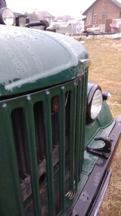

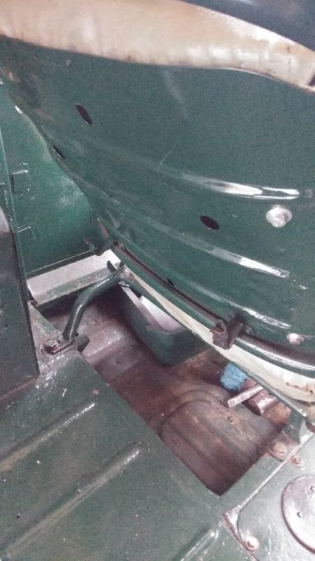

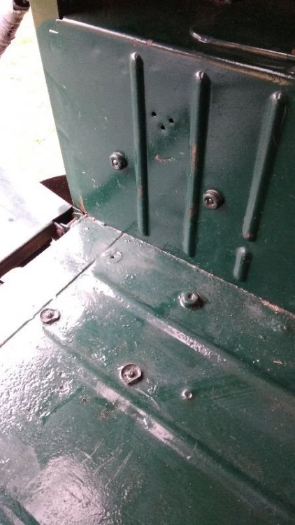

wano 8 Жалоба Опубликовано: 30 ноября 2019 Ну и по горячим следам, так сказать, вопрос: во многих газиках замечал, что капот "выходит" вперед за границы передней решетки, а у меня еще неслабая щель по правой стороне между капотом и жаброй - может будут соображения по этому поводу? а еще подскажите, что за остатки креплений слева сзади на полу и заднем ящике, крепления под левой лавкой, на спинке правой лавки ближе к двери, и для чего крючки на сиденье водителя? Цитата Поделиться сообщением Ссылка на сообщение Поделиться на других сайтах
Maxx1969 2 750 Жалоба Опубликовано: 30 ноября 2019 Wano...у вас на фото капот не выходит за облитцовку.Ну если совсем чуть-чуть.Не считается.. А бывает капот сильно выпирает вперед облитцовки радиатора..ето говорит о гнутой /сильно изношенной/ раме в районе задн конца передн рессоры . Кузов жестко закреплен на раме...а вся передн облитцовка с крыльями и всем другим нет..вся передн часть складывается из за гнутой/ржавой/ рамы вверх,а капот выезжает вперед. У вас вроде не критично..нормально сопряжение облитцовки и капота выглядит. 2 Цитата Поделиться сообщением Ссылка на сообщение Поделиться на других сайтах
Maxx1969 2 750 Жалоба Опубликовано: 30 ноября 2019 Слева-сзади на полу кузова у "радиек" крепился прибор АД-дк. Думаю вам ето уже незачем!))) Цитата Поделиться сообщением Ссылка на сообщение Поделиться на других сайтах
SergeiS 215 Жалоба Опубликовано: 30 ноября 2019 Под левой лавкой крепление лезвия топора и часть крепления топорища. Цитата Поделиться сообщением Ссылка на сообщение Поделиться на других сайтах
wano 8 Жалоба Опубликовано: 30 ноября 2019 1 час назад, Maxx1969 сказал: Слева-сзади на полу кузова у "радиек" крепился прибор АД-дк. Думаю вам ето уже незачем!))) просто интересно) 1 час назад, Maxx1969 сказал: Wano...у вас на фото капот не выходит за облитцовку.Ну если совсем чуть-чуть.Не считается.. А бывает капот сильно выпирает вперед облитцовки радиатора..ето говорит о гнутой /сильно изношенной/ раме в районе задн конца передн рессоры . Кузов жестко закреплен на раме...а вся передн облитцовка с крыльями и всем другим нет..вся передн часть складывается из за гнутой/ржавой/ рамы вверх,а капот выезжает вперед. У вас вроде не критично..нормально сопряжение облитцовки и капота выглядит. возможно и так, предыдущий владелец говорил, красил сам в гараже... возможно что не ровно собрал обратно, отсюда и щель между капотом и жаброй. он даже справа слегка в кузов упирается, наверное надо глянуть крепления... 1 Цитата Поделиться сообщением Ссылка на сообщение Поделиться на других сайтах
wano 8 Жалоба Опубликовано: 30 ноября 2019 (изменено) 1 час назад, SergeiS сказал: Под левой лавкой крепление лезвия топора и часть крепления топорища. спасибо! а он там и должен находиться? Изменено 1 декабря 2019 пользователем wano Цитата Поделиться сообщением Ссылка на сообщение Поделиться на других сайтах
Maxx1969 2 750 Жалоба Опубликовано: 30 ноября 2019 17 минут назад, wano сказал: спасибо! а он там и должен находится? С какого..? Топор крепится штатно на/под/правой лавкой. Цитата Поделиться сообщением Ссылка на сообщение Поделиться на других сайтах
