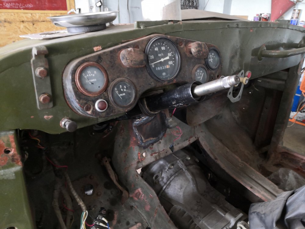

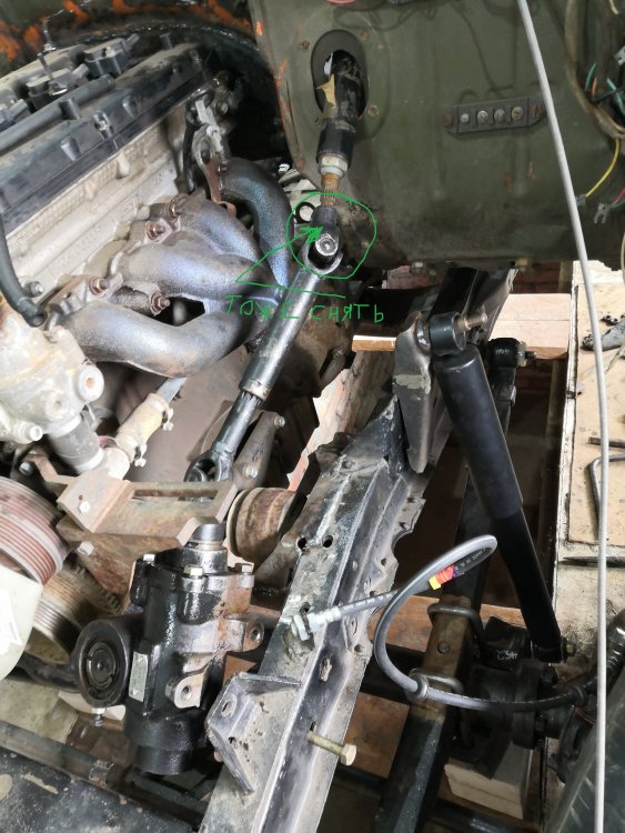

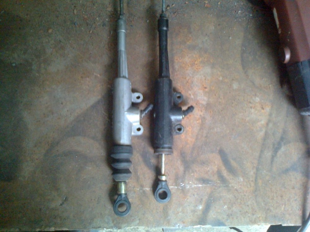

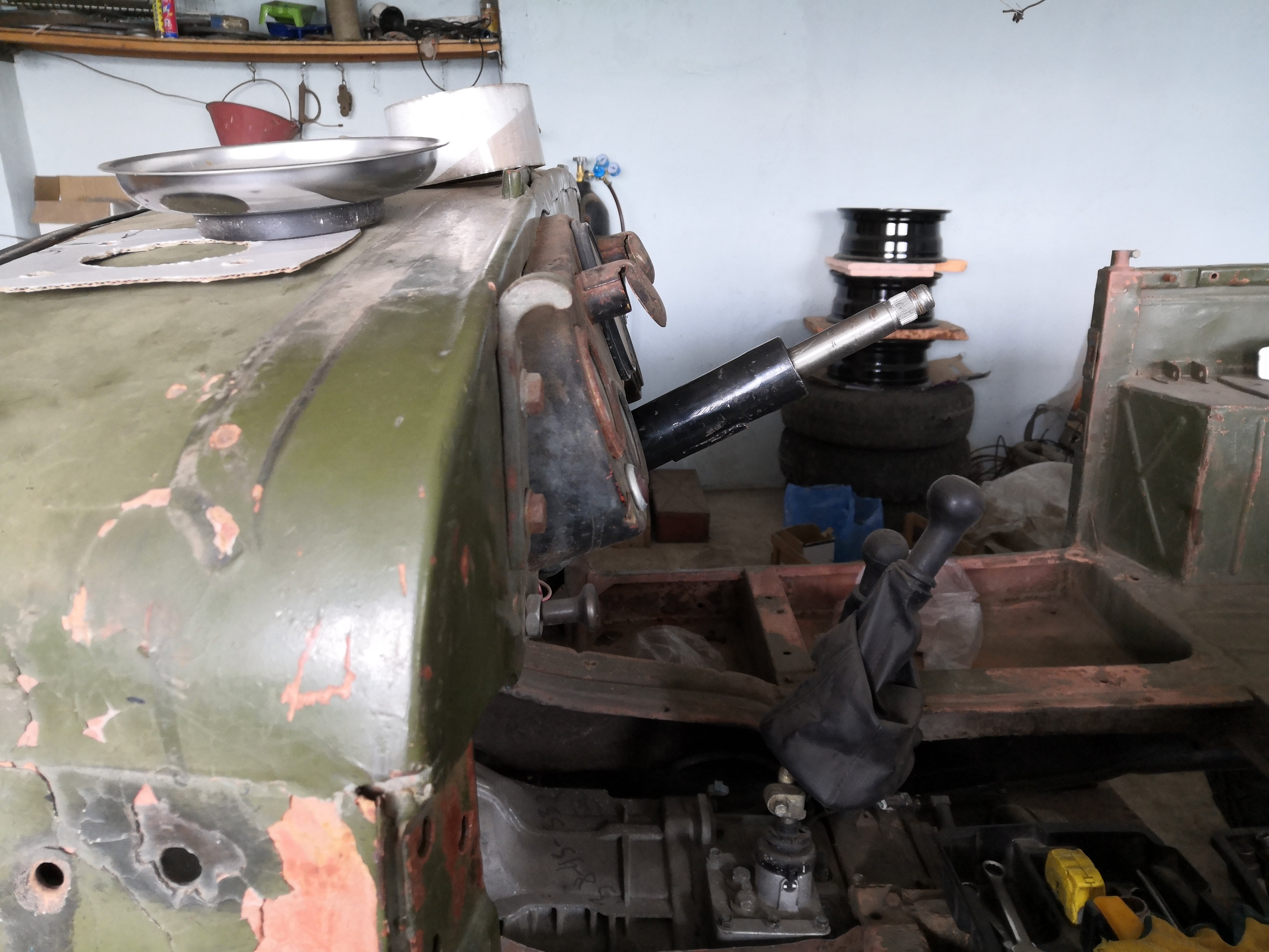

speedoff 3 782 Жалоба Опубликовано: 12 марта 2020 1. По кронштейну амортов. Лично я бы проварил все хорошенько на всю длину. Узел нагруженный, лишней сварки там не будет. 2. По ВУТу. Знаю 3 вида ВУТов от БМВ Е-34. Отличаются производителем и немного конструкцией. Главное, чтобы они были сняты в паре с одного авто. Т.к. длина штока ВУТа и штока РЦС у них отличается. Я с этим столкнулся со своим ВУТом. Долго не мог понять, что не так. Педаль сцепления стояла в полунажатом состоянии. Пришлось покупать отдельно на разборке другой РЦС. У меня точно такие же педали и ВУТ как у тебя. У тебя не хватает как раз проставки-ножки между самим ВУТом и моторным щитом. Нужно найти такой или изготовить самодельный по нужным размерам. Конструкция простейшая, главное размеры соблюсти. 3. По Гуру. По фото- хорошо все встало. Шляпка самого нижнего болта крепления редуктора не сильно торчит? Не будет она рессору задевать при скрещивании мостов? Длины шлицов хватает, чтобы снять/поставить карданчик не трогая рулевую колонку? По хорошему, карданчик следует все-таки укоротить, чтобы на шлицах больше ходил. Это сделано на заводе специально для безопасности. С случае лобового удара, карданчик должен сложиться, скомпенсировав вылет рулевой колонки в салон, прямо в грудь водителю. Цитата Поделиться сообщением Ссылка на сообщение Поделиться на других сайтах
трезвый 337 Жалоба Опубликовано: 12 марта 2020 14 минут назад, speedoff сказал: Нужно найти такой или изготовить самодельный по нужным размерам. Конструкция простейшая, главное размеры соблюсти. Обстоятельно, благодарю! Размеры определяются опытным путем при подсоединении тяги? Не будет она рессору задевать при скрещивании мостов? Даже и не знал об этом, посмотрю. Длины шлицов хватает, чтобы снять/поставить карданчик не трогая рулевую колонку? Попробую. Укоротить карданчик это резка, сварка, балансировка? Цитата Поделиться сообщением Ссылка на сообщение Поделиться на других сайтах

speedoff 3 782 Жалоба Опубликовано: 12 марта 2020 Нашёл фото своего ВУТа и разных РЦС. Цитата Поделиться сообщением Ссылка на сообщение Поделиться на других сайтах

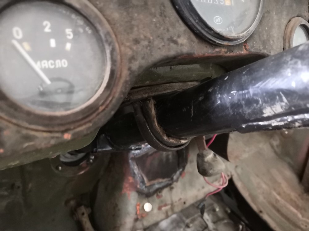

трезвый 337 Жалоба Опубликовано: 13 марта 2020 15 часов назад, mozddok сказал: Интересно посмотреть как внутри вал и рулевое колесо стоит Пока без руля. Прокладка над колонкой - времянка. Потом оригинальные пластины поставлю. Цитата Поделиться сообщением Ссылка на сообщение Поделиться на других сайтах

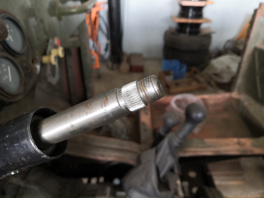

трезвый 337 Жалоба Опубликовано: 13 марта 2020 (изменено) Тут приветик прилетел от недобросовестного продавца. Реально отдать токарю чтобы новую резьбу нарезал, или не стоит и лучьше купить другую? Изменено 13 марта 2020 пользователем трезвый Цитата Поделиться сообщением Ссылка на сообщение Поделиться на других сайтах
sasa4x4 151 Жалоба Опубликовано: 13 марта 2020 14 часов назад, speedoff сказал: Нашёл фото своего ВУТ Приветствую! Какой номер у главного цилиндра? Цитата Поделиться сообщением Ссылка на сообщение Поделиться на других сайтах
sasa4x4 151 Жалоба Опубликовано: 13 марта 2020 34 минуты назад, трезвый сказал: новую резьбу Попробую леркой заход сделать. Для токарника нужен голый вал. Некоторые точильщики не смогут поставить в станок. Цитата Поделиться сообщением Ссылка на сообщение Поделиться на других сайтах

speedoff 3 782 Жалоба Опубликовано: 13 марта 2020 45 минут назад, sasa4x4 сказал: Приветствую! Какой номер у главного цилиндра? Сейчас нет возможности посмотреть Цитата Поделиться сообщением Ссылка на сообщение Поделиться на других сайтах

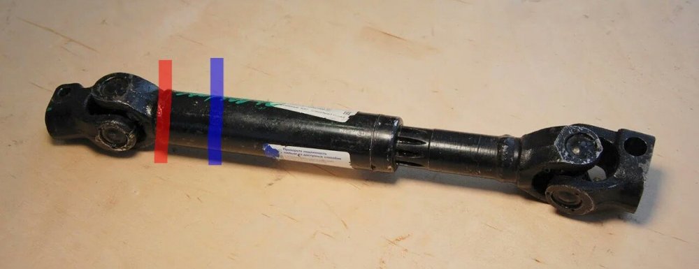

трезвый 337 Жалоба Опубликовано: 13 марта 2020 16 часов назад, speedoff сказал: По хорошему, карданчик следует все-таки укоротить, чтобы на шлицах больше ходил. Дмитрий, ты уж мне по подробней объясни. Цитата Поделиться сообщением Ссылка на сообщение Поделиться на других сайтах
трезвый 337 Жалоба Опубликовано: 13 марта 2020 56 минут назад, sasa4x4 сказал: Попробую леркой заход сделать. Для токарника нужен голый вал. Некоторые точильщики не смогут поставить в станок. Мне на пальцах пожалуйста. Крестовину надо снять (фото) ? Цитата Поделиться сообщением Ссылка на сообщение Поделиться на других сайтах

speedoff 3 782 Жалоба Опубликовано: 13 марта 2020 33 минуты назад, трезвый сказал: Мне на пальцах пожалуйста. Крестовину надо снять (фото) ? Не нужно никакакую крестовину снимать. Нужно снять колонку, разобрать её и вынуть вал, чтобы можно было зажать его в станке для нарезки новой резьбы. Если резьба не сильно замята, то возможно можно просто обойтись проходом лерки. Цитата Поделиться сообщением Ссылка на сообщение Поделиться на других сайтах

speedoff 3 782 Жалоба Опубликовано: 13 марта 2020 (изменено) 2 часа назад, трезвый сказал: Дмитрий, ты уж мне по подробней объясни. Нужно отдать кардан токарю. Где проведена красная линия нужно проточить тело трубы кардана по сварке до вала на котором стоит крестовина. Потом обрезать трубу кардана (синяя линия) где-то на 4-5 см (прикинуть по длине шлицов ответной части), вставить ту часть с крестовиной которую обрезали по красной линии и обварить. При этом конечно соблюсти соосность крестовин (сделать заранее метки как стояло). Балансировать не нужно. Это не тот кардан где нужна балансировка Изменено 13 марта 2020 пользователем speedoff 1 Цитата Поделиться сообщением Ссылка на сообщение Поделиться на других сайтах
Федот68 4 023 Жалоба Опубликовано: 13 марта 2020 А зачем токарь ? Болгарка/сварка чем хуже ?? " Это не тот кардан где нужна балансировка " Цитата Поделиться сообщением Ссылка на сообщение Поделиться на других сайтах
speedoff 3 782 Жалоба Опубликовано: 13 марта 2020 2 часа назад, Федот68 сказал: А зачем токарь ? Болгарка/сварка чем хуже ?? " Это не тот кардан где нужна балансировка " Виктору лучше отдать токарю «Citius, Altius, Fortius!» 1 Цитата Поделиться сообщением Ссылка на сообщение Поделиться на других сайтах
