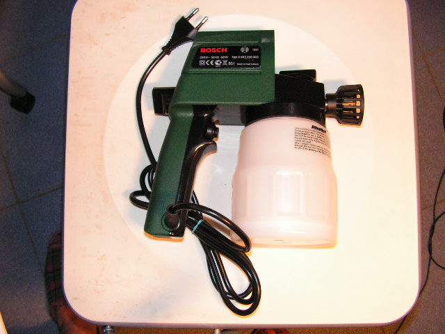

Купил электрический краскопульт,и вот сел на измену-не снести ли его обратно в магазин,пока я его краской не уделал? Стоит задача покрасить кузов 69-го,т.е полный цикл-грунтовка,покраска...Справится с этим девайс,или им только заборы красить? Кто пользовал,посоветуйте...
Срочно неси обратно . Пригоден он только для покраски деревянного забора пинотексом , да и то после такой работы рука трясется ( от вибрации ) .

Согласен! Сам с таким, только ещё советского производства, мотоцикл красил. Сравни объём работы - и прими тот факт, что ещё три смены подряд на заводе всё спрашивали, не после вчерашнего ли я - а то руки тряслись. Хоть сам тряси телевизоры вместо вибростенда (я тогда "Темпы" собирал, если кто ещё такие телеки помнит).

Для хорошей покраски негодится. У меня знакомый таким катер красил. Ужасно неудобный аппарат, весит под 3 кг и тресется весь. И сопло негодится.
Лучше купить самый простенький коаксиальный компрессор и краскопульт. Более менее прилично с небольшими передышками можно красить коаксиалом с производительностью на входе 210 л и ресивером от 25 л.

Да есть у меня большой компрессор,но им больно хлопотно красить например,одно заднее крыло-все равно весь гараж приходится целофаном застилать,а то все будет запылено краской...А что в этом краскопульте плохо-качество распыления,или производительность? Я думал им загрунтовать,нанести порозаполнитель-то,после чего все равно надо шлифовать поверхность...Опять же,раму красить...
Давление воздуха снизь на компрессоре до 3.5 атм, и подачу краски на краскопульте отрегулируй. Тогда всё будет нормально.
Диаметр сопла (дюз) большой и факел только круглый. А еще есть такая фигня как пульсация воздуха. Нет плавности подачи воздуха из-за отсутствия ресивера и он вначале как то плюётся струйкой краски. Зачем тебе гемор, если у тебя есть нормальное оборудование?

согласен вата полная, лутше компрессора может быть только компрессор с камерой :)
в верни им его

А я в молодости, таким холодильник красил, качмар, намучился.

У меня такой есть. Барахло полное.

Отправлено 09 Октябрь 2011 - 20:26
