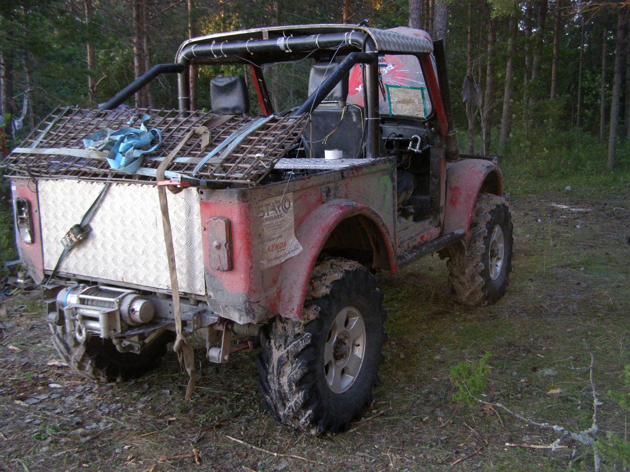

кому интересно- по причине нехватки времени на карелию сварил из 8мм арматуры сетку с ячеей 100х100 мм размером 1.5х0.4 м 4 шт. офигенная весчь по всем параметрам-цена-250р за шт+ 20 мин
вес- почти как аллюминевый. в болоте нет равных вообще- он сам под машину залазит. на карелии ТЛК 60 сидя по подножки сидя на лебедке меня поташил не выехал, а по ним выпрыгнул! сцепление из-за прогиба и поперечной наварки арматур бешенное. в вертикальную стенку канавы выбирался.
минус один-мостик не получится. сделайте для эксперимента- не пожалеетеПрикрепленный файл  01655495.jpg (248,64К)
Количество загрузок:: 510
с размером ячеи ошибся- она меньше
