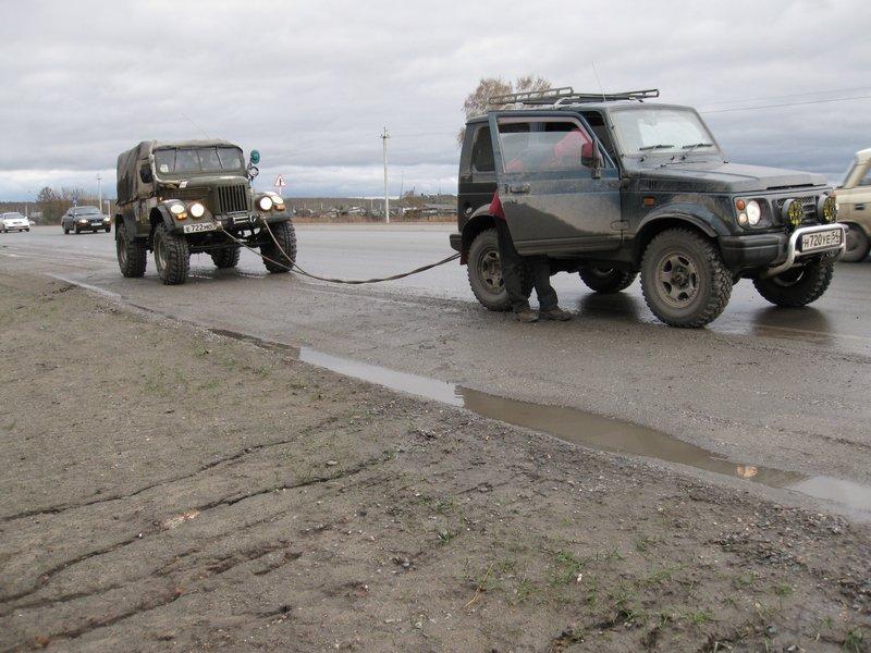

Митяй 232 Жалоба Опубликовано: 9 апреля 2005 Поскоку фотки у меня ни фига не вставляются в сообщения, докинул в свой альбом. Кому нужна лифтовка - посмотрите. Интерессно. Цитата Поделиться сообщением Ссылка на сообщение Поделиться на других сайтах
Грайл 0 Жалоба Опубликовано: 11 апреля 2005 Ни ... себе проставки :shock: Какая же у них высота? Цитата Поделиться сообщением Ссылка на сообщение Поделиться на других сайтах
Митяй 232 Жалоба Опубликовано: 11 апреля 2005 Ну на мой взгляд, это пример, как НЕ надо делать боевого друга. Для шоу-кара здорово, а для грязи не очень. Четыре шайбы - это 10 см, проставка под рессоры примерно столько же. Так что с учетом резины лифт по сравнению со стандартом под 30 (!) см. Фотки с реального головастика, смотрится более чем нарядно! Цитата Поделиться сообщением Ссылка на сообщение Поделиться на других сайтах
