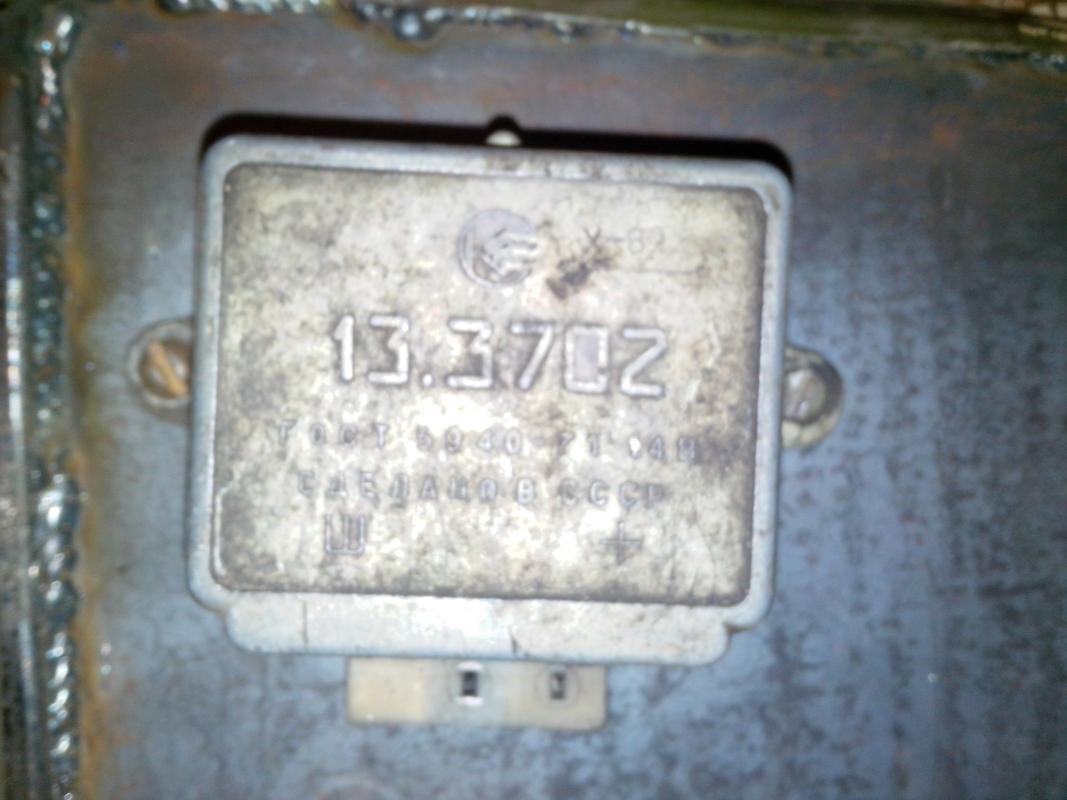

Отправлено 14 Апрель 2014 - 09:59
Доброго времени суток! Прошу совета в подключении РР с генератором на ЗМЗ 402. Неделю изучал матчасть, все выходные просидел в гараже. а зарядки нет. Имеем РР 13.3702 и генератор с ГАЗ 24 (модель не знаю). На РР два контакта "+" и "ш", на генераторе два контакта с щеток и один "+". Собирал так: "+" на РР от замка зажигания, с "ш" РР на щетки, "+" с генератора на амперметр, с амрерметра на стартер, со стартера на АКБ. Зажигание электронное. Фото прилагаются. Помогите пж., вторую неделю мучаюсь.

Отправлено 14 Апрель 2014 - 13:36
Не увидел в описании куда подключили вторую клемму на щётках,должен быть минус,вторая Ш.
И на массу кидал и местами менял. Есть подозрения что угробил РР. Сегодня буду проверять, осталось вычитать как.

Отправлено 14 Апрель 2014 - 15:13
скорее всего спалил РР, так вроде правильно все..
"жигулячий" РР подходит, если что, и стоит недорого....
на нем, клемма "15" это "+", клемма "67" это "Ш"
